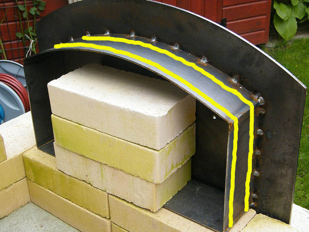

2. Dichtschnüre auf den Rahmen der Tür kleben und Schamottebogen direkt auf dem Türrahmen errichten.
Ich persönlich würde Variante 1 wählen, dann kann man nämlich den Bogen von innen schön nacharbeiten.
Steini, ich muss nochmal nerven...
Wo meinst Du, soll ich das Dichtband auf den Türrahmen kleben? Auf die 10cm breite "Wange", die dann mit Mörtel eingemauert wird?
Vielleicht kannst Du das mal hier an meinem Ofentürenbild einzeichnen...
Der Sinn erschließt sich mir nicht so richtig...
Oder auf den senkrechten Teil des Rahmens, der dann praktisch von vorn an den Steinen anliegt?
Danke für Deine Hilfe!
Viele Grüße, Heiko

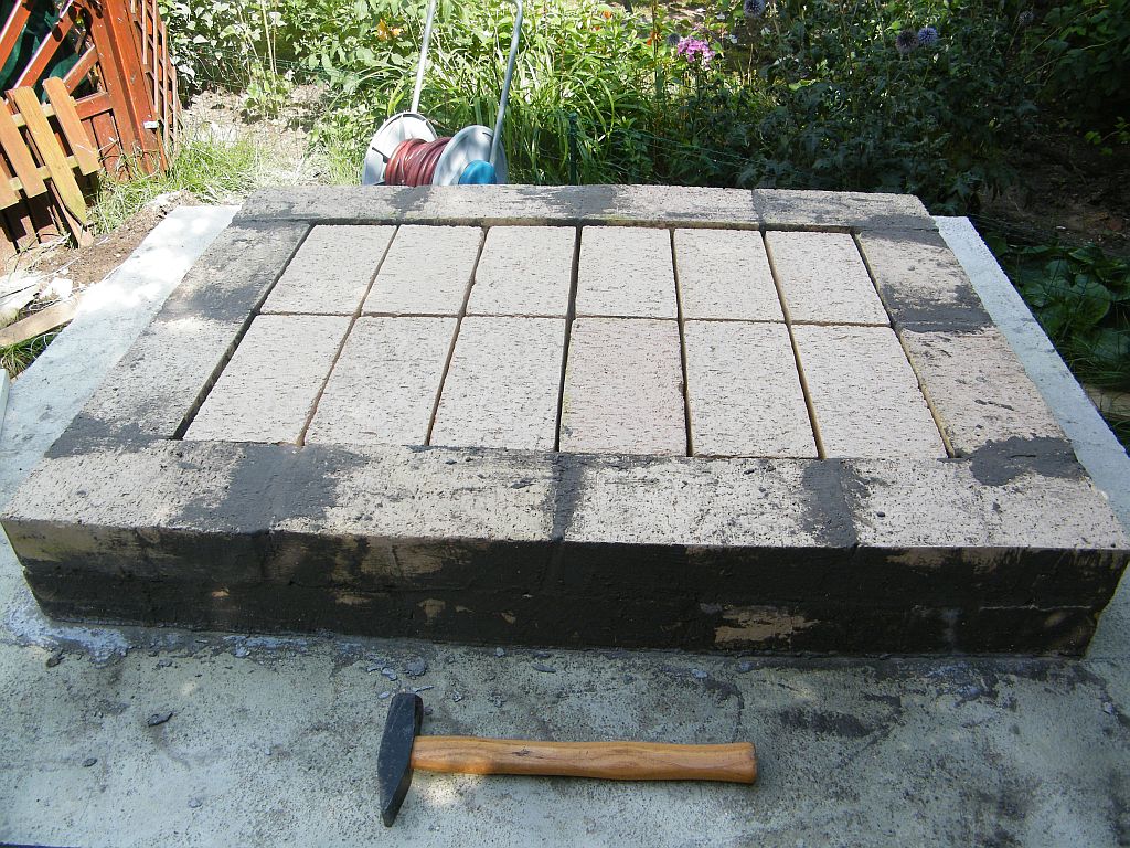

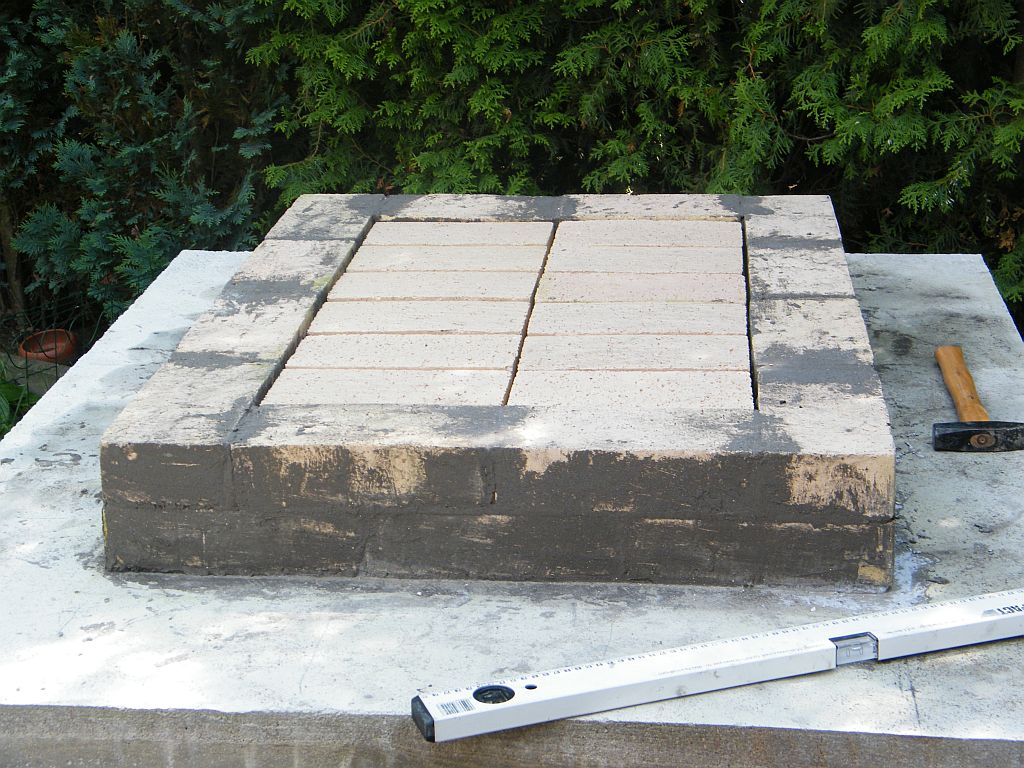

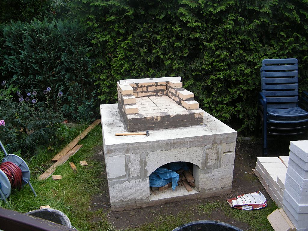

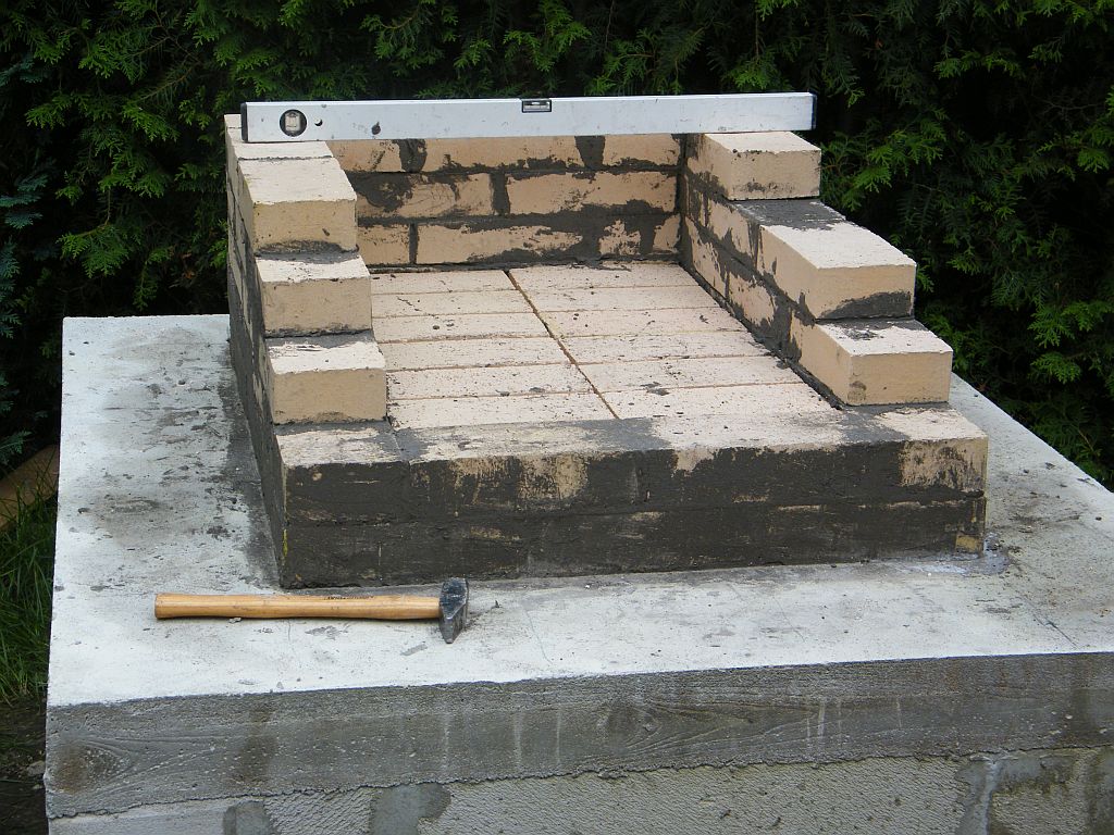

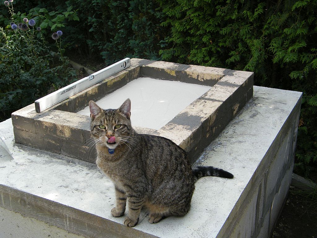

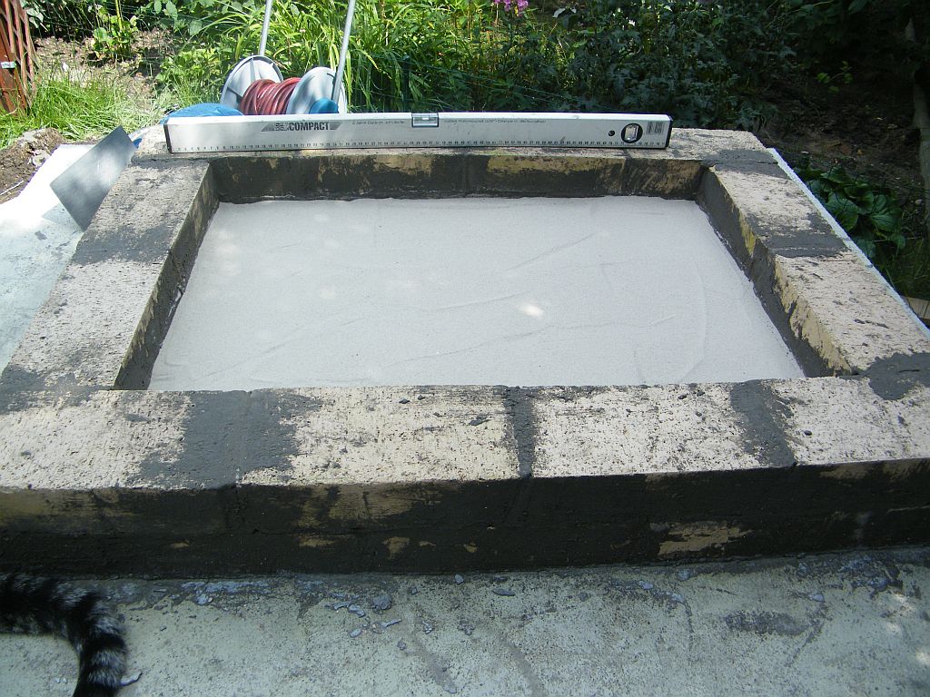

So, es ging wieder mal ein bißchen weiter, wenn auch nur mit kleinen Schritten. Irgendwie fehlt mir die Zeit :( ...
Ich hab Quarzsand eingefüllt und den Schamotteboden ausgelegt. Nebenbei der Miez erklärt, dass das kein neues Katzenklo wird :rofl: . Die Fugen werden noch vergossen.
Ein bißchen weitergemauert hab ich auch. Nicht besonders schön, aber selten :).
Aber seht selbst:
Backofenbau 051.jpg (207.93 KiB) 5741 mal betrachtet
Backofenbau 052.jpg (212.36 KiB) 5741 mal betrachtet
Backofenbau 053.jpg (196.71 KiB) 5741 mal betrachtet
Backofenbau 054.jpg (260.5 KiB) 5741 mal betrachtet
Backofenbau 055.jpg (230.45 KiB) 5741 mal betrachtet
Backofenbau 056.jpg (202.03 KiB) 5741 mal betrachtet
Backofenbau 057.jpg (202.35 KiB) 5741 mal betrachtet
Viele Grüße, Heiko
Re: Leipziger Steinbackofen
Iceman hat geschrieben:... Wo meinst Du, soll ich das Dichtband auf den Türrahmen kleben? Auf die 10cm breite "Wange", die dann mit Mörtel eingemauert wird?
Ich habe das mal "freihand" in das Foto eingezeichnet.
2 Dichtschnüre, je 25 mm breit, umlaufend auf die Wange kleben und
dann die Schamottesteine drumherum mauern.
Backofenbau 035.jpg (174.18 KiB) 5738 mal betrachtet
Möglichst vermeiden, dass der Hohlraum, der sich durch die Dichtschnüre bildet,
mit Mörtel verfüllt wird.
Deshalb meinte ich, dass es besser wäre sich eine Schablone zu bauen, die allseitig
um Dichtschnurstärke größer ist. Dann kann man den Schamottebogen sauberer
nachverfugen.

Iceman
Beiträge: 1553
Wohnort: Bad Düben
Beitrag von Iceman »
Danke!
Ich versteh trotzdem nicht, was das bewirken soll?
Viele Grüße, Heiko
