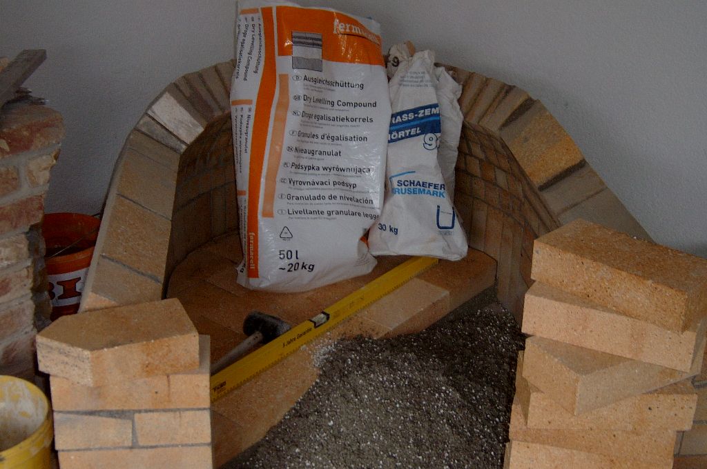

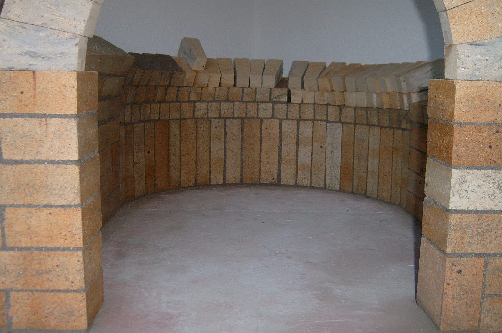

Walter1801 hat geschrieben: Geplante Backofenhöhe ca. 50 cm.
Also, rein optisch sieht es so aus, als ob es bedeutend höher wird - aber vielleicht täusch ich mich ja?
:frage:
Re: Innen und schräg im Eck
Diavolo hat geschrieben:
:frage:
Deifi, der Backboden kommt doch noch in den Backraum. :gut:
Walter1801
Beitrag von Walter1801 »
Novum64 hat geschrieben:Das sind doch mindestens 15cm Wandstärke, oder täuscht das?
Ich schätze mal 12 cm (oder 11,5 cm). :frage:
Der Steini hat ein gutes Augenmaß.
Steinformat: 250 x 124 X 64mm.
Walter1801
Ihr habt recht. Sieht verdammt hoch aus….. :pfeifend:
Ich glaub schon, dass ich die „Kurve“ noch kriege…
2 oder 3 Schichten dann kommt der Backboden.
Steini hat geschrieben: Deifi, der Backboden kommt doch noch in den Backraum. :gut:
Is schon klar - aber die Isolierung ist ja schon da. Und der Backboden wird ja wohl nicht mehr als max. ein paar Zentimeter dick sein.
Walter1801, schau auf jeden Fall, dass Du nicht mehr als max. 55 cm Höhe innen hast - sonst wirst Du nicht glücklich damit, wenn die Verhältnisse nicht mehr zueinander passen.
:mmeinung:

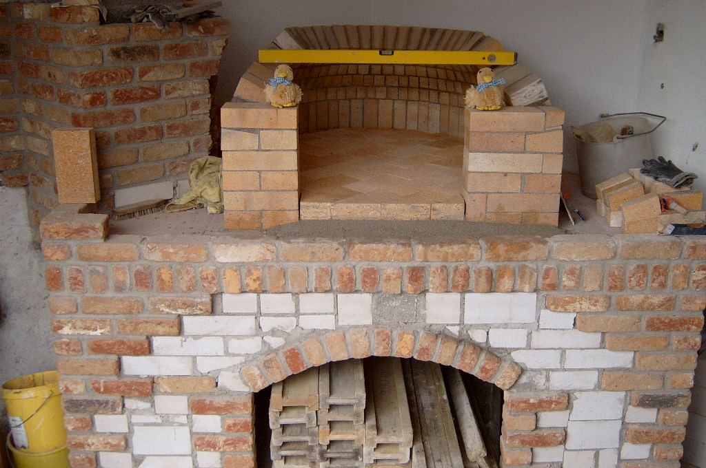

Diese Woche wurde der Backraumboden verlegt.
Mit Gefälle nach vorne ca. 1.5%
Nochmal isoliert mit einer Ausgleichschüttung gemischt mit Trass-Zement-Mörtel Mischungsverhältnis 1:1
Backbodenhöhe jetzt 110cm.
Es wird mal wieder Zeit für :drink1:
