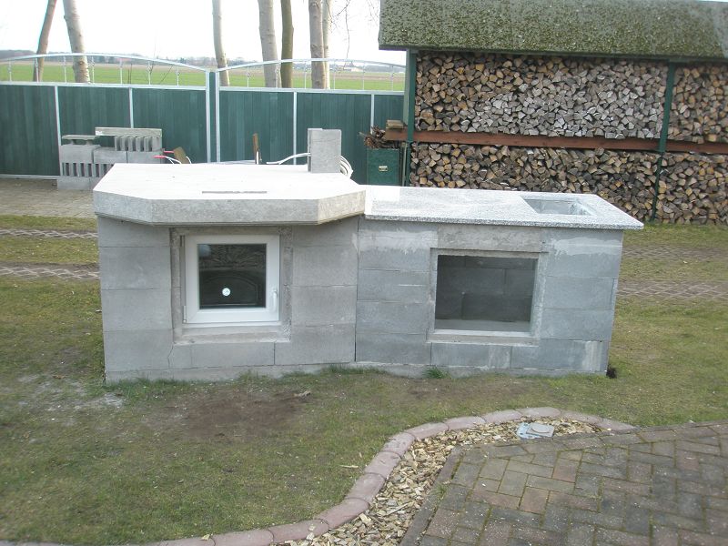

so, Winter ist vorbei, anbei ein Foto vom Baufortschritt, bin ja mal gespannt was Ihr dazu sagt. :wirr:
der crumb
Nobel, nobel
Nobel, nobel

Schick, mit Fenster... :pfeifend: :pfeifend:
Mal was anderes.....oder wohnt da jemand? :wirr:
Re: Ein Pole zieht nach Brandenburg!
Verfasst: Do 12. Mär 2015, 23:03
Andrea, das Fenster ist sogar mit einem Helligkeitssensor ausgestattet ... :respekt:
