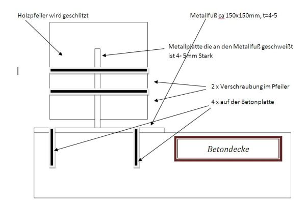

ich stelle mit das so vor (versuche die PDF Skizze einzufügen).
Die Vorschau zeigt mal nichts an, eventuell könnt Ihr ja die Datei öffnen.
Re: Sauerländer Backofen
Verfasst: Do 28. Jul 2011, 12:52
von Ottis Eicher
Hallo Leute,
es dauert ein bischen, doch ich habe eine Lösung zum Skuzzen/Bilder einstellen
gefunden. :laola2:
Das ist wenigstens etwas.
Das könnte doch reichen, oder was meint Ihr?
Metallfuss ergänzte Infos.JPG (22.14 KiB) 6115 mal betrachtet

Verfasst: Do 28. Jul 2011, 13:09
Du kannst doch auch fertige Pfostenschuhe zum Aufdübeln verwenden, oder hast
du die Möglichkeit, die Pfostenschuhe selbst zu schweißen und zu verzinken.
Ist halt eine Kostenfrage.
Ansonsten finde ich die "versteckte" Montage nicht schlecht.
Ist wahrscheinlich auch kraftschlüssiger. Aber das zu beurteilen,
überlasse ich lieber unseren "Metallern" hier im Forum.
Gruß, Steini
P.s.: Du musst die Bilder nach dem Hochladen noch im Beitrag einfügen (hab ich bereits für dich erledigt).
Ich werde mal ein kleines Tutorial zum Einfügen von Dateianhängen in Beiträgen erstellen.

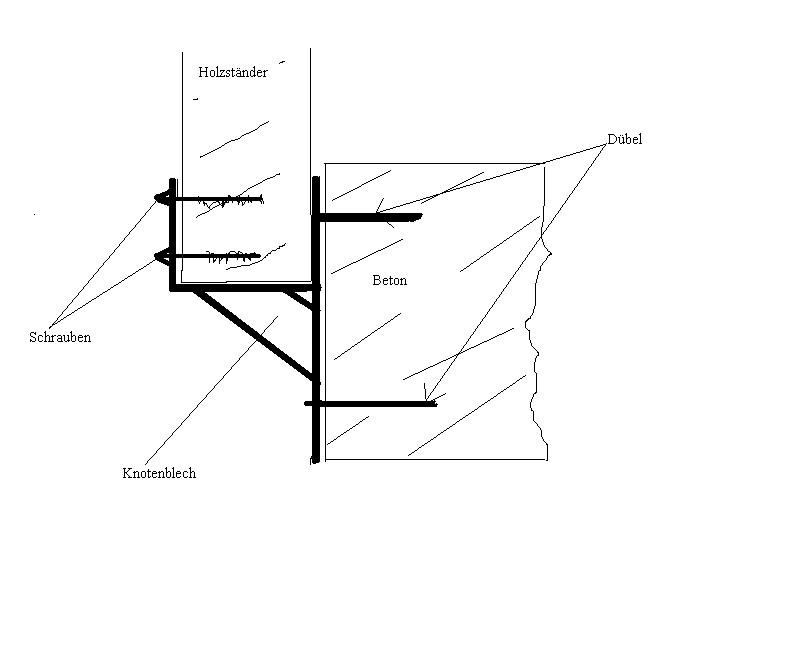

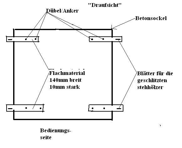

Hallo Ottis,
hab noch eine alternative für deine Stehhölzer.
Ich denke, dass man 10mm ausgleichen kann!
Durch die aufgeschweißten Blätter kann man die steher verschrauben!
Zur not kannst du da sogar noch ein paar knotenbleche anschweißen, die
an der senkrechten seite am beton anliegen.
Hier dübelst du in den vollen beton, ohne gefahr des "Abbrechens", als wenn du auf den
betonecken dübelst.
