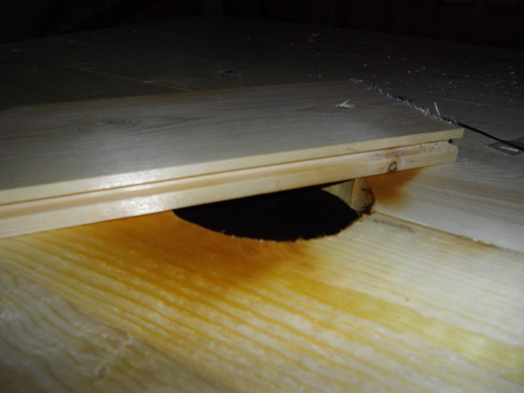

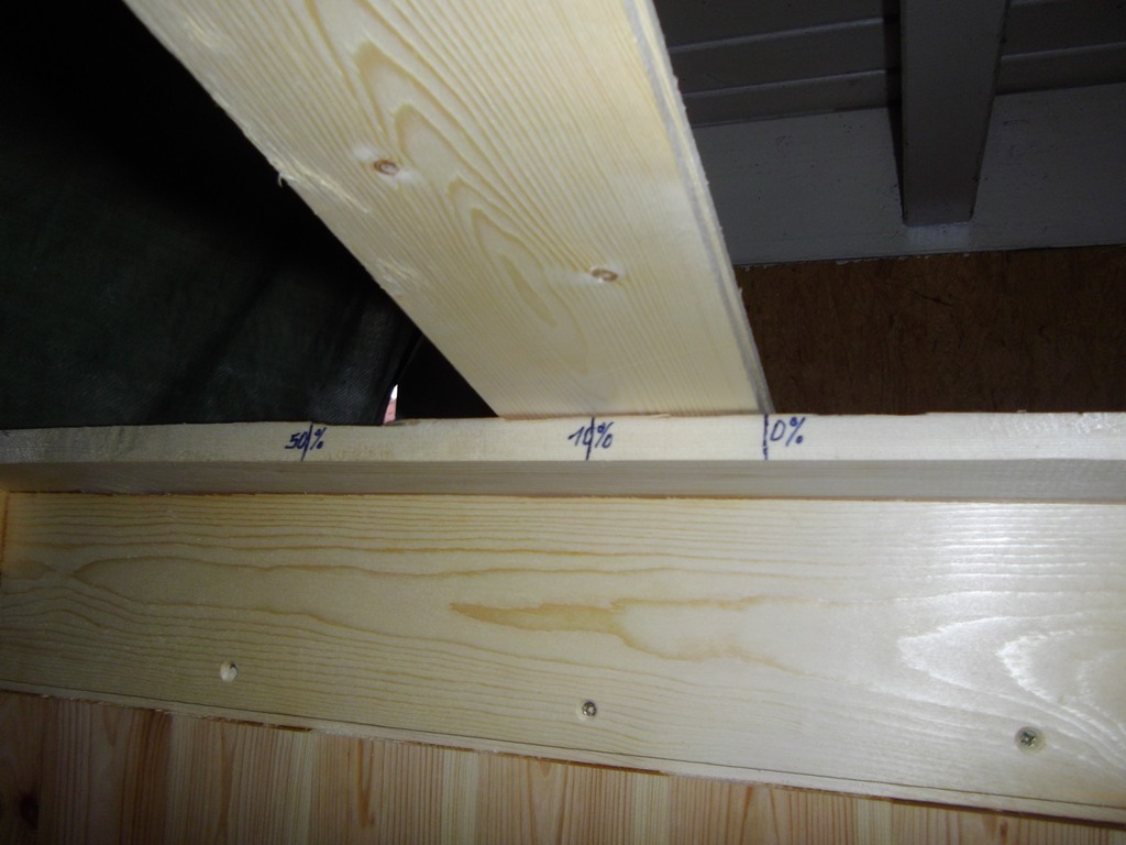

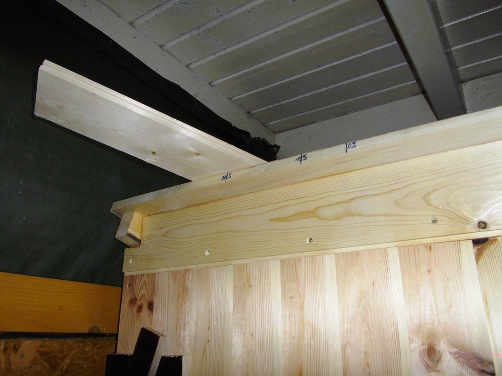

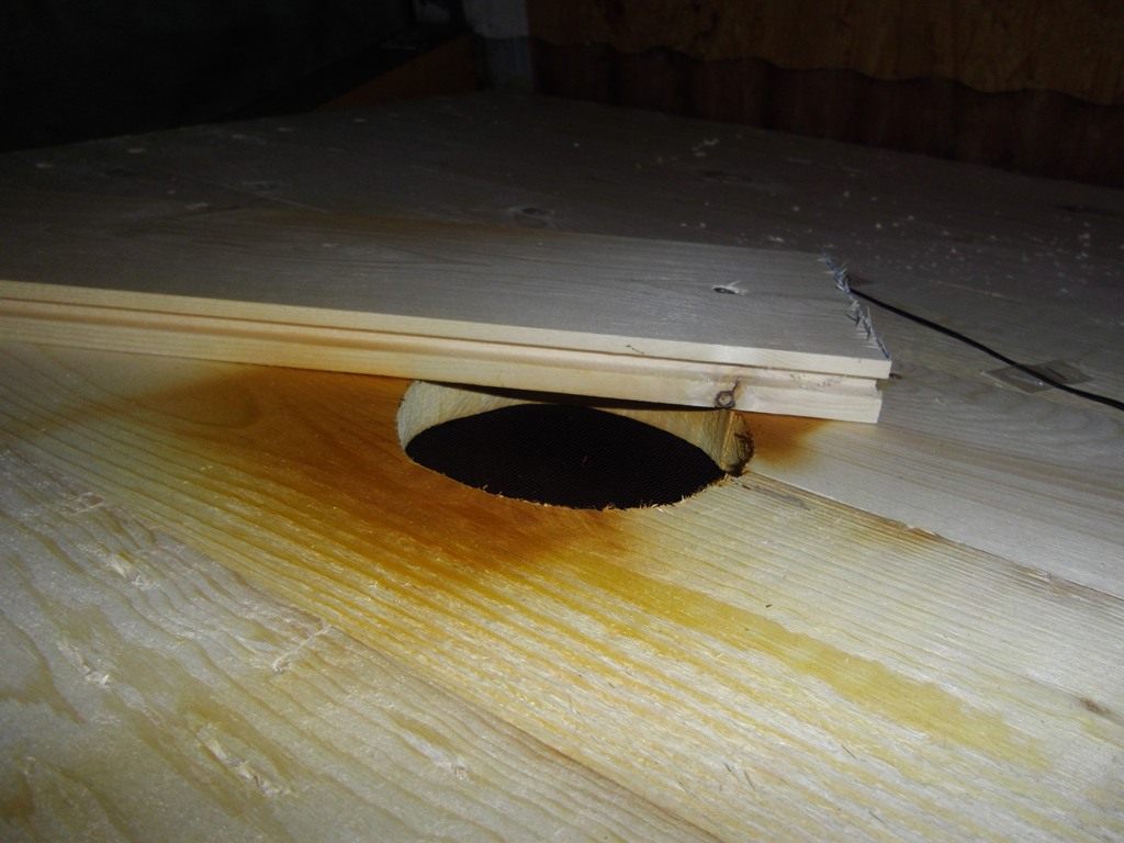

Steini hat geschrieben:Hallo Gerhard,
wie hast du denn bei deinem Räucherschrank die Regulierung der Abluft konstruiert?
Sehr einfach hab ich es mir gemacht, siehe Bilder!
Ich habe kein "Abgasrohr", dass bisschen, was da an Rauch anfällt, lasse ich so abrauchen.
- IMGP1051.JPG (182.86 KiB) 6165 mal betrachtet
- IMGP1052.JPG (131.43 KiB) 6165 mal betrachtet
- IMGP1053.JPG (177.62 KiB) 6165 mal betrachtet
- IMGP1054.JPG (152.93 KiB) 6165 mal betrachtet
Für eine andere Lösung mit Abgasrohr muss ich erst etwas mit Paint arbeiten.
Dauert nicht lange!
