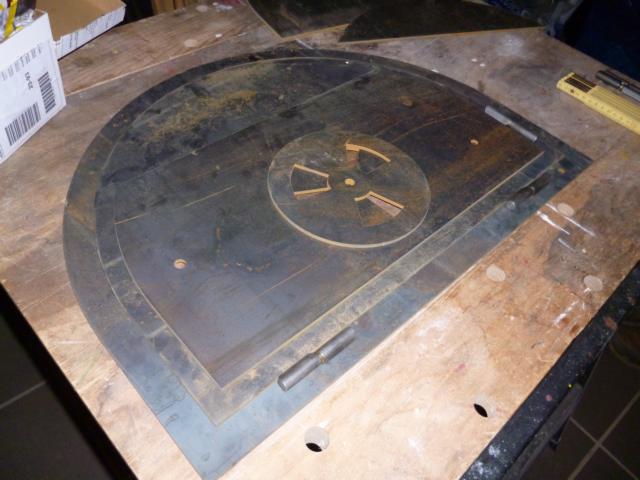

hier ein Foto von den zusammengelegten E-Teilen. Alles noch
nicht geheftet. Scharniere sind aus dem Zaunbau und pro
Scharnier ist eine Last von 20 Kg angegeben, das sollte
ausreichend sein.
Re: Hilfsprojekt "Wobecker Ofentür"
Verfasst: Mo 1. Apr 2013, 10:03
von DJTMichel
Moin Otti,
so läßt sich schon gut erahnen, wohin die Reise gehen wird ;) .

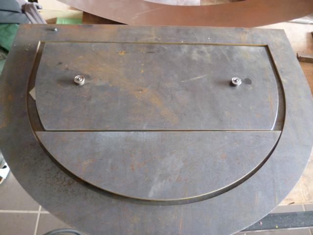

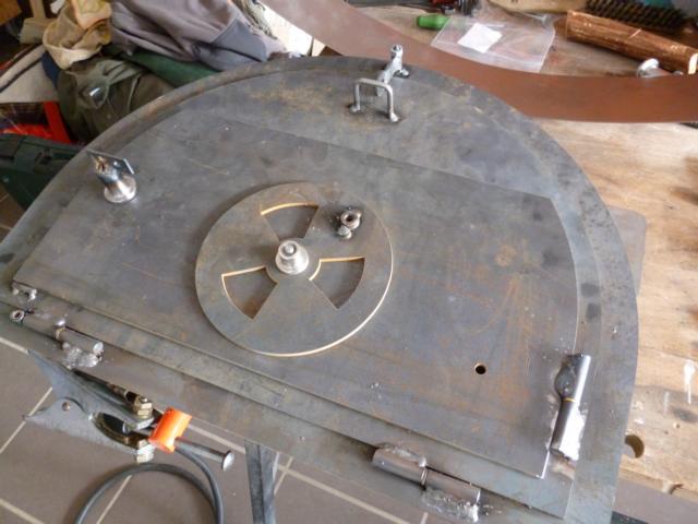

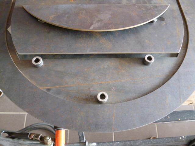

von Ottis Eicher
Hier noch die Bilder zur Türe.
Tür außen.JPG (72.14 KiB) 6746 mal betrachtet
Tür innen.JPG (63.23 KiB) 6746 mal betrachtet
zweiter Flammschutz.JPG (66.65 KiB) 6746 mal betrachtet
So sieht es im Moment aus.
