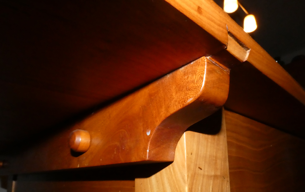

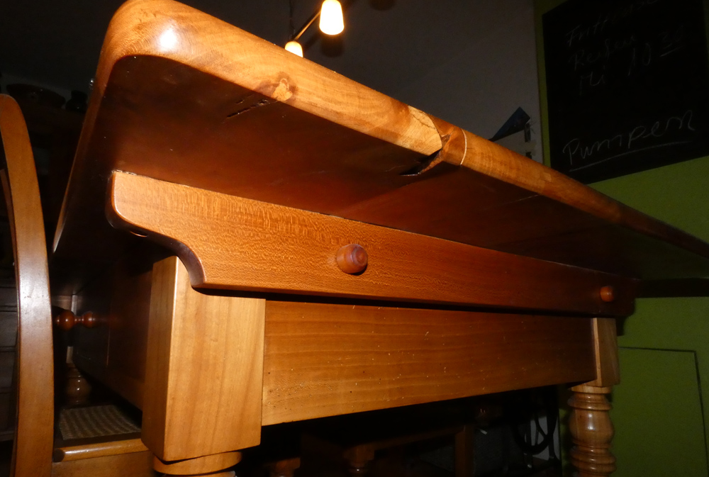

Hallo Rene,
das nennt sich tatsächlich Gratleiste.
Früher wurde das bei Tischplatten angewendet. Die wurden aus mehreren Brettern verleimt. Damit die Platte gerade blieb hat man auf der Unterseite zwei Gratleisten angebracht.
Dabei ist die gefräste Nut über die gesamte Länge gleich breit.
Der Grat an der Leiste verjüngt sich zu einem Ende hin. Dadurch lässt sich die Leiste gut eintreiben.
Wichtig: verleimt werden darf nur an einem Ende der leiste damit sich die Platte gut ausdehnen kann.
Unser Tisch steht in der Näge des Kaminofens. Die Tischplatte ist im Sommer gut 5 mm breiter als im Winter wenn geheizt wird.
Die Nut ist nur von einer Seite her offen.
Deutlich sichtbar wie die Tischpatte "arbeitet".
