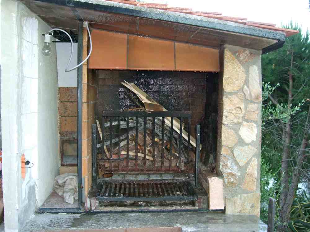

ja habe ich unglücklich ausgedrückt. Ich meinte beim Hochmauern mache ich das Styrophor rein. Wenn dann alles hart ist kann ich es einfach auskratzen und den Kaminanschluß erst mal mit einem Blech abdichten, bis ich den Ofen dann anschließen werde.
Ich nehme unisolierte Ofenrohre, die es hier in Spanien gibt. Möchte den Kaminanschluss mit 200mm offen lassen um später ein 150mm Rohr einzuschieben, mit Steinwolle abzudichten und beizuputzen. Habe ich da einen Denkfehler oder ist das so realisierbar?

Hallo Leute,
heute war es 32° warm. Irgendwie habe ich kaum was auf die Reihe bekommen. Wollte heute Abend eigentlich weiter sein. Aber meine Jungs fahren nun auch sukzessive nach Hause und wir feiern zur Zeit jeden Tag Abschied. Bei der Hitze braucht man dann nicht viel.
Also was habe ich gemacht?
Die Schürze (Rauchbremse) ist nun vorne länger runtergezogen und in Blei gelegt. Das schlließt das unschöne Loch in den Kamin. Man kann da nun nicht mehr so einfach in den Kamin gucken und das finde ich gut. Auch gut finde ich, daß sich nun der Rauch hoffentlich hinter dieser langen Schürze fängt und durch den Kamin abzieht.
Dann habe ich die rechte Säule mit Bagur belegt und ausgefugt.
Alles Andere muß warten. Morgen geht es erst mal wieder auf die Achse. Wir werden mit dem Motorrad 3 Naturschutzgebiete durchfahren, mind. 4 wunderschöne Höhentäler (also Täler in den Bergen auf 1300-2000m) und eine Handvoll Gipfel überqueren.
Werden uns, so ist es geplant, die meißte Zeit im kühleren Wald aufhalten auf ca. 1500m Höhe.
Sind nur 2 Mopeds und von daher zügig unterwegs. Das wird gut !

Heute habe ich noch einmal am Kamin gearbeitet und wollte ursprünglich das Kaminrohr für den Backofen gleich mit einmauern. Dann habe ich mich umentschieden und mit ganzen Steinen weiter gemacht. Dafür gab es mehrere Gründe. Auf alle Fälle ist es zunächst einmal praktischer so, denn die Gäste können ohne Probleme Grillen und es gibt hoffentlich genügend "Zug" im Kamin, daß der Qualm auch wirklich oben rauskommt.
Dann habe ich die Arbeiten von Gestern nachgeholt. Es hatte mir ja heftig in die Baustelle geregnet. Daher konnte ich Gestern nichts machen. Also heute habe ich dann zunächst das Dach mit Beton nivelliert und in den noch feuchten Beton gleich die Dachpfannen eingeklebt. Alle angefangenen Tüten mit Fertigmörtel und Kleber wurden geleert und so kann auch nichts mehr in den Tüten hart werden.
Das Dach einigermaßen optisch gut hinzubekommen war eine Sisyphusarbeit. Es ist ja eigentlich kein Rechteck sondern eher ein ungleiches Viereck ohne einen einzigen geraden Winkel. Aber ich glaube ich habe es einigermaßen hinbekommen - und da draufschauen wird eh keiner mehr später.
Zum Abschluss wird am Mittwoch noch einmal gegrillt und alles auf Funktionalität geprüft.

Der Kamin wird so:
Ich mauer ihn noch auf bis das Ofenrohr vom Backofen eingepasst ist. Dann darüber so ca. 3 Steine. Danach kommt ein 200er Rohr drauf. Das wird fixiert mit Feuerbeton und oben kommt so eine Turbine drauf.
An der Seite vo der Kamin dreckig ist wird er in das Dach des Backofens eingemauert. Man sieht vom Kamin später nur 2 Seiten (die sauberen Seiten). Vorne ans Dach kommen noch Verblendziegel. Dazu komme ich aber erst im Herbst.
Damit habe ich dann das Maximum an Sicherheit für guten Zug und gegen Wind.
Morgen grille ich noch einmal bevor ich heimfahre und will sehen, ob er nun schon besser zieht.
