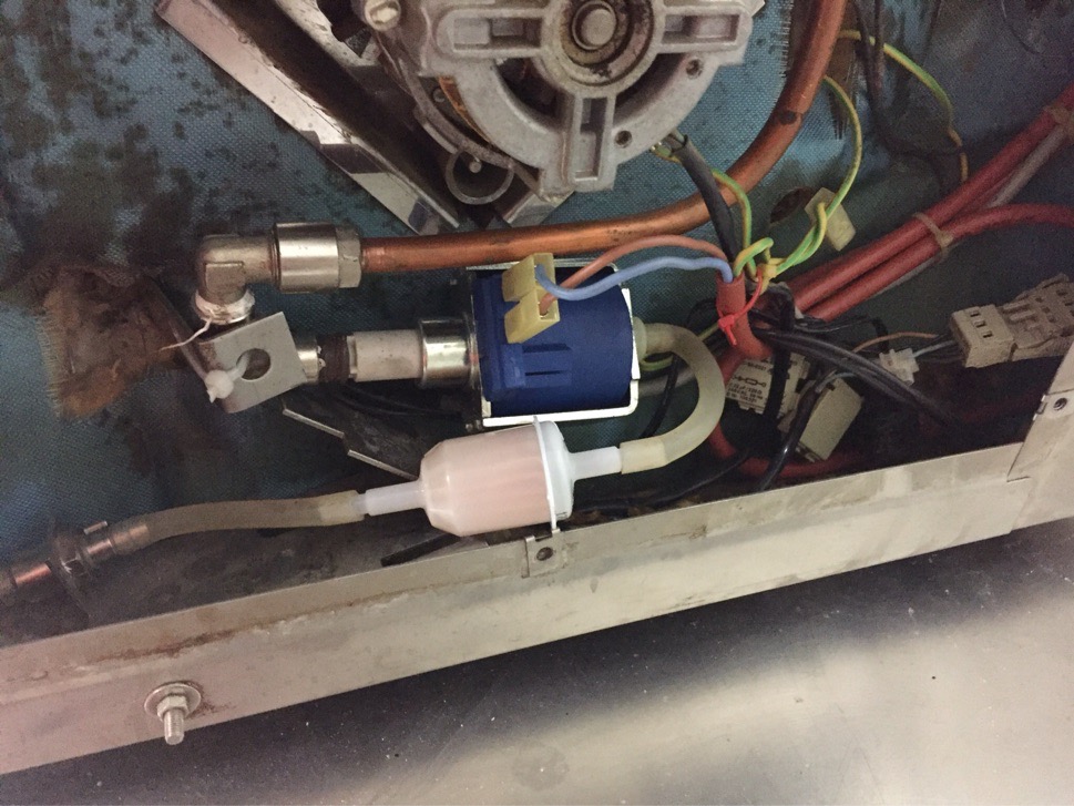

Servus Dietmar,
Ja die Membranpumpe funktioniert nun! Wir mussten nur viele Male spülen, da es uns die Düse vorne am Zerstäuber immer verstopft hatte. Nun haben wir einen Benzinfilter vor die Pumpe gesetzt und nun funzt es. Allerdings entweicht auch viel Dampf aus dem Abluftrohr, da muss ich dann vermutlich abdecken, solange wie der Dampf im Ofen bleiben soll. Evtl. weiß Steini da hier noch mehr!
Ich werde morgen Brötchen backen und es testen. Der Wassertank fasst mind 1 Liter, aber das braucht man nicht.

Anbei ein paar Bilder von dem Filter
- IMG_0001.JPG (155.63 KiB) 1326 mal betrachtet
- IMG_0003.JPG (200.8 KiB) 1326 mal betrachtet

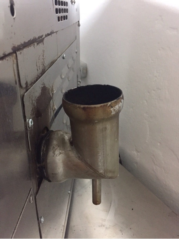

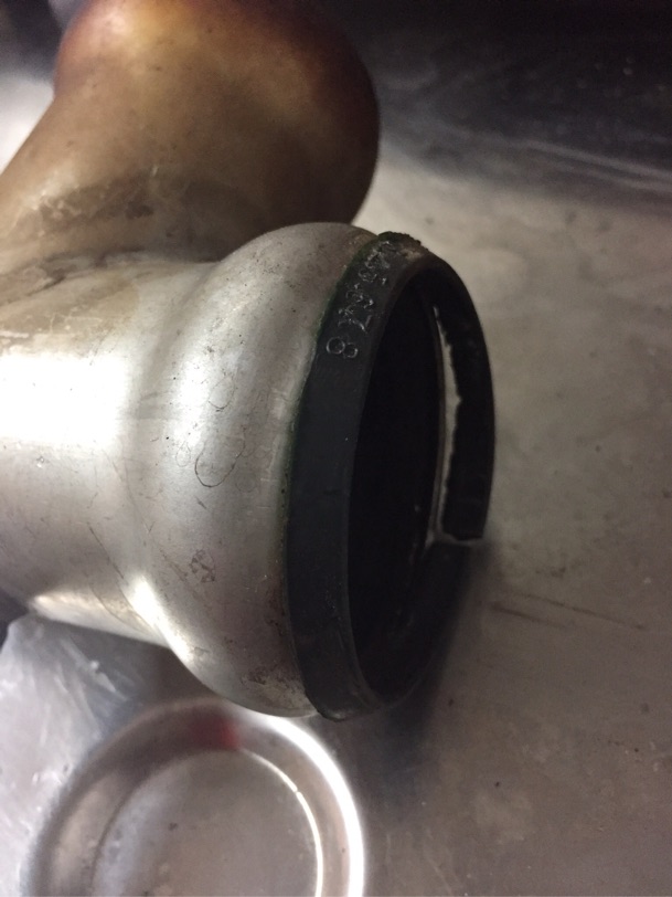

den Dichtring brauche ich auch noch
- IMG_1178.JPG (97.75 KiB) 1325 mal betrachtet
- IMG_1177.JPG (101.2 KiB) 1325 mal betrachtet

Hallo Richard, das sieht so aus als wenn ein Dichtring vom Waschbeckensyphon passen würde, alternativ könntes Du es mit Innendichtungen von HT Rohren versuchen.
Viel Erfolg!

Backfuzi hat geschrieben: Wir mussten nur viele Male spülen, da es uns die Düse vorne am Zerstäuber immer verstopft hatte. Nun haben wir einen Benzinfilter vor die Pumpe gesetzt und nun funzt es.
Hallo Richard,
ich hatte zuerst auf sehr feine Nebeldüsen montiert, da lag das "Verstopfungsproblem" beim Kalk.
Wir haben hier zwar extrem kalkarmes Wasser, aber der sehr, sehr heisse Düsenstock und die sehr sehr heisse Düse lassen den letzten Tropfen auch noch sofort verdampfen und der Kalk setzt die Düse zu. Aufbohren brachte nichts, da war ein rotierender Stift innen verbaut da nebelte dann nichts mehr.
Ich habe dann Vergaserdüsen vom Motorrad getestet und das geht ganz gut.
Steht auf der Pumpe eine Fördermenge und eine Druckangabe drauf?
Musst Du für die Spritzdauer drücken oder wird die Zeit elektronisch geregelt?
Ich habe auch ca. 1 Liter Wasservorrat, der war aber nach 3 Lagen immer noch deutlich über halb voll, der Backraum war aber nach dem Spritzen randvoll

auf der Dichtung steht eine Nummer , wenn noch ein Firmenstempel drauf ist könnte man bei der richtigen
Firma anrufen und noch eine bekommen, denke sie ist aus dem Industrie Bereich und ist Hitzefest ( Abluft oder Auspuff ).
Das Rohr hat einen Konus und die Dichtung wird eingepresst, könne neu etwas anderst aussehen.

Siggi hat geschrieben:Hallo Richard, das sieht so aus als wenn ein Dichtring vom Waschbeckensyphon passen würde, alternativ könntes Du es mit Innendichtungen von HT Rohren versuchen.
Viel Erfolg!
Danke, Sigi! Aber da mach ich mir Sorgen wegen der Hitze..
Ich drücke den Knopf und solange wie ich drauf bleibe, schwadet er, das werde ich heute gleich testen, habe Semmeln zur Gare.
Die Fördermenge der Pumpe? Keine Ahnung, das ist auf jeden Fall ein Originalteil für den Ofen, die Fa. Imburgia hat mir das übersandt. Ich glaube, die kann bis 6 oder 8 bar?..
