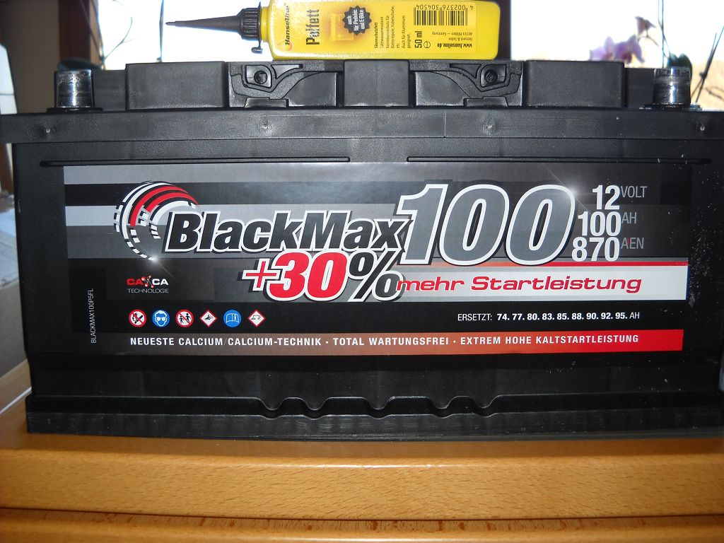

Eine nagelneue 100 AH Batterie für meinen Dumper!
Jetzt kann ich endlich darangehen Ihn zum laufen zu bringen, denn ich habe sehr viel Holz und Material zu bewegen.
