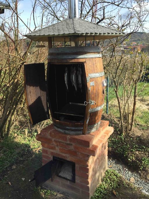

Verfasst: Mi 28. Feb 2018, 07:45
von Hochrheinbahner
Hallo Wolfgang ,
ich bin da im Moment an etwas dran und das sieht so aus .
Rauchfass 1.JPG (115.19 KiB) 1031 mal betrachtet
Der Unterbau wäre wieder aus Stein , aber man könnte von einem alten Badeofen das Untergestell verwenden und das Fass oben drauf machen.
Wenn man Heissräuchert die Hitze wäre unten und würde durchs Fass ziehen , für Kaltrauch wäre es optimal, bei einem Smocker ist das Prinzip das gleiche. Ich bleibe mal dran , vielleicht bekomme ich heute noch ein Mostfass.
