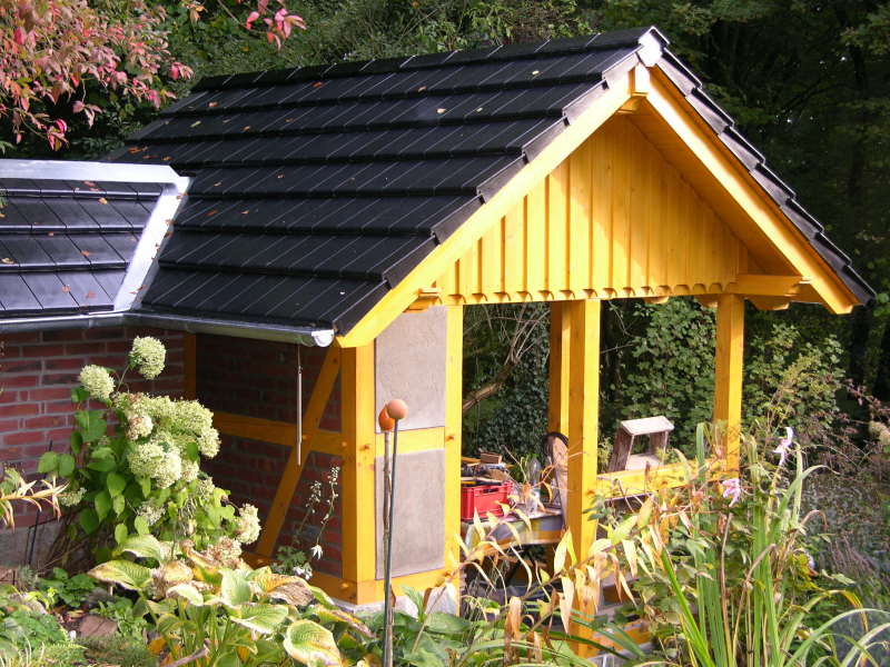

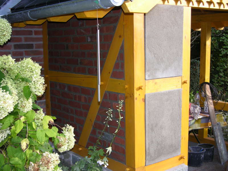

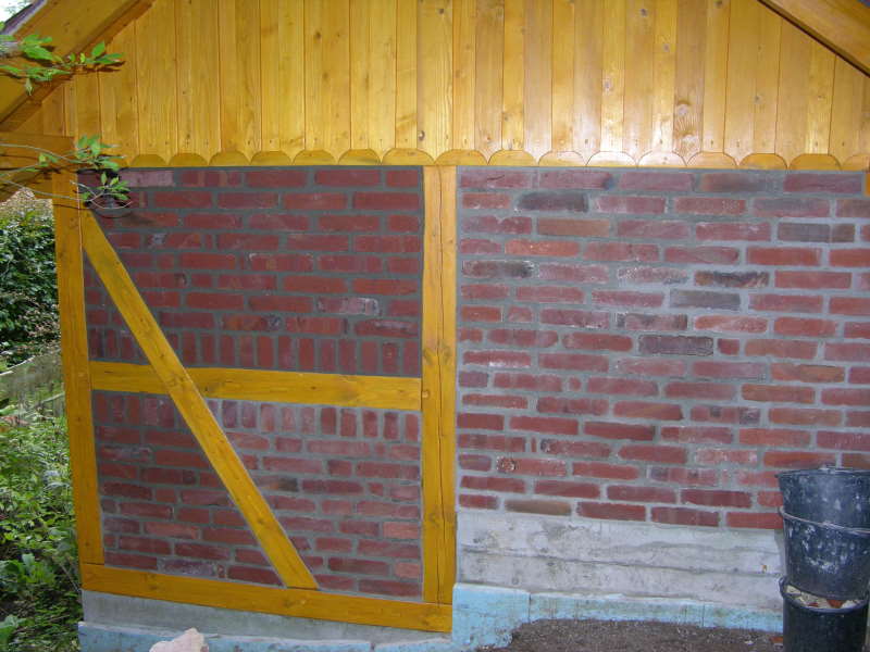

Letzte Woche konnte ich die erste Wand komplett mit Steine ausmauern und von innen verputzen. So dauert es zwar etwas länger bis die Wand austrocknet, hat aber den Vorteil das sich die Gefache besser verputzen lassen, da sich Putz und Untergrund aufgrund der vorhandenen Feuchtigkeit leichter verbinden.
Gestern habe ich dann den Giebel noch mit Holz verkleidet und somit ist die erste Wand geschlossen! :applaus: (Bild reiche ich nach! )
Heute werde ich noch Mörtel besorgen und dann geht es weiter mit der nächsten Wand. Mein Bestreben ist es noch soviel wie möglich zu mauern bevor der erste Frost einsetzt.
Edit: Das erste Bild ist das versprochene Bild vom jetzigen Zustand! :applaus:

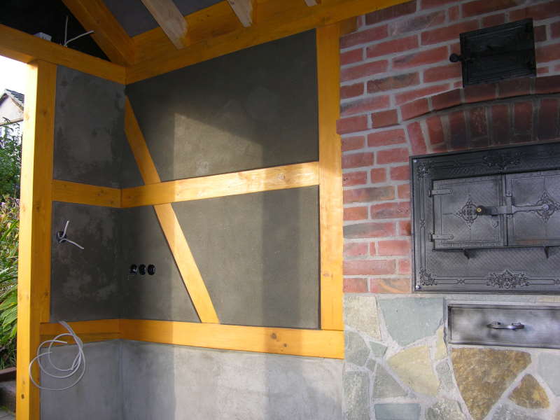

Heute die Bilder, die die Baufortschritte dieser Woche zeigen.
Die Ecke links vom Ofen ist im Rohbau fertig. Die Stellen, wo später Schalter und Steckdosen hinkommen sind festgelegt und Unterputzdosen sowie Kabel sind eingeputzt.
In diese Ecke kommt später eine Art Küchenschrank mit Arbeitplatte.
Von außen wird die Front, die auchgleichzeitig die Wetterseite ist verputzt, der Rest zeigt das schöne Backsteinmauerwerk.
Glücklicherweise konnten wir wieder Dach und Firstziegel ergattern und somit ist das Hauptdach fertig, kleine Restarbeiten an der Rückseite folgen im Frühjahr, da das Dach nach hinten noch um etwa 1Meter verlängert werden soll, um überdachten Raum zu gewinnen.

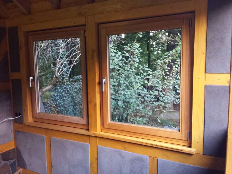

Da meine Lebengefährtin ein paar Tage frei hat konnten wir in den vergangenen vier Tagen richtig dolle werkeln.
Nun haben wir alle Wände geschlossen und es fehlt nur noch die Tür und das vordere Fenster.
Da hoffen wir ja noch Eines in der richtigen Größe, günstig zu bekommen.
Wichtig ist nun auch, dass wir die Wände trocken bekommen, was bei diesem Wetter nicht so einfach ist.
Morgen sind noch ein paar kleinere Arbeiten, wie ausschäumen und streichen der Fenster angesagt, dann folgt die Dämmung des Daches und die grobe Elektroinstallation.
