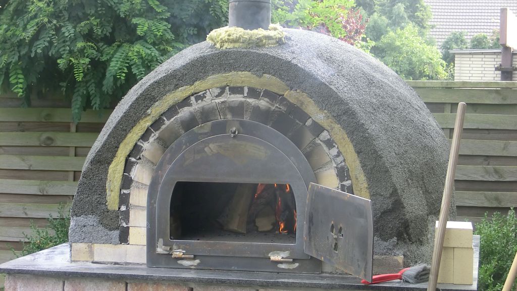

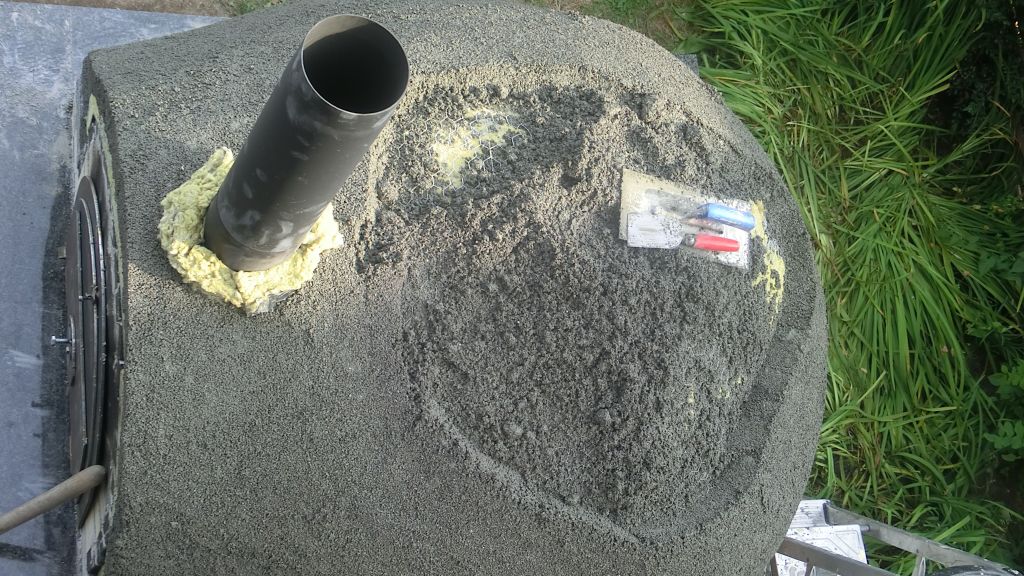

Hallo zusammen,
ich weiß nicht, ob es jemanden interessiert, aber
nach 8 1/2 Sack Perlite ist die Kuppel ÜBERZOGEN und ZU!!!!!
Damit die Feuchtigkeit nicht nach innen zieht, habe ich ein kleines Feuerchen gemacht...
Ich freue mich und bin komplett k.o.......
Liebe Grüße
Christian

8 1/2 Sack bedeutet ja 850 Liter bzw. 0,85 m³.
Wie stark ist denn die Isolierschicht?
Re: Amboss Steinbackofen!!!
Verfasst: Mi 21. Aug 2013, 19:13
von Amboss
Die Schicht ist ca 6 cm dick.
Also:
4cm Foamglas,
6cm Steinwolle,
6cm Perlite. (340 Liter ) 1 Sack = 40 Liter
Morgen kommt eventuell der Putz drauf.
FRAGE: Ist die Fertigmischung Maurer-Putz richtig???? :frage:

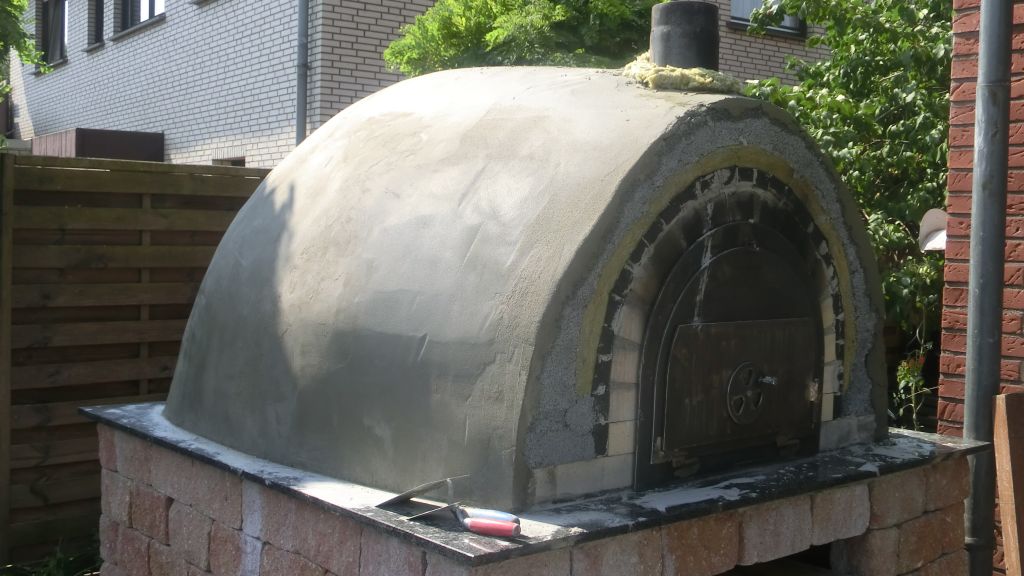

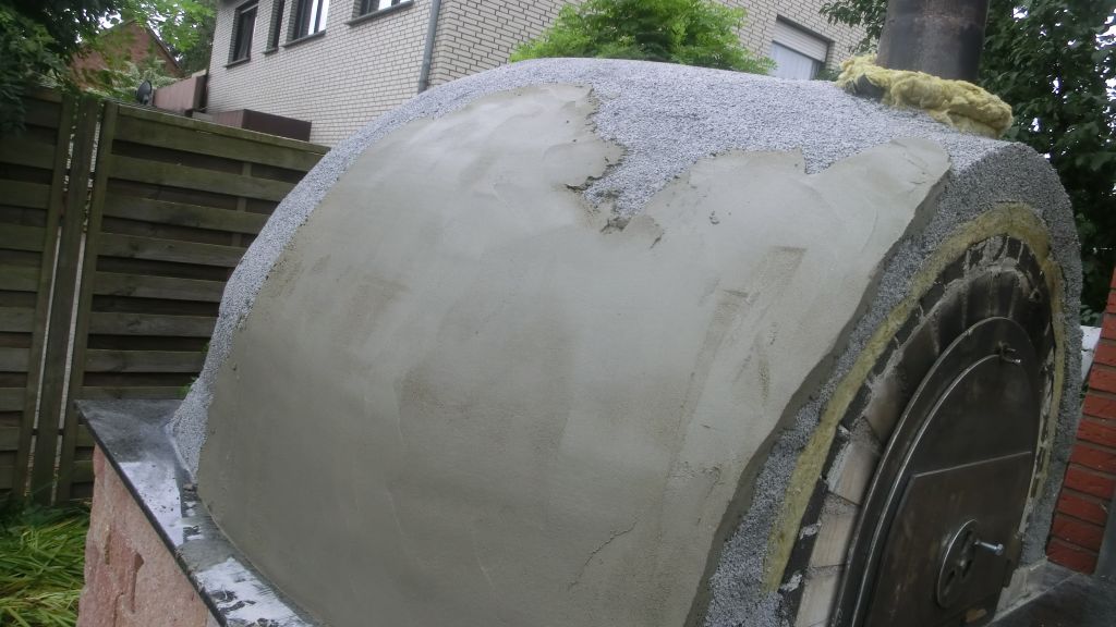

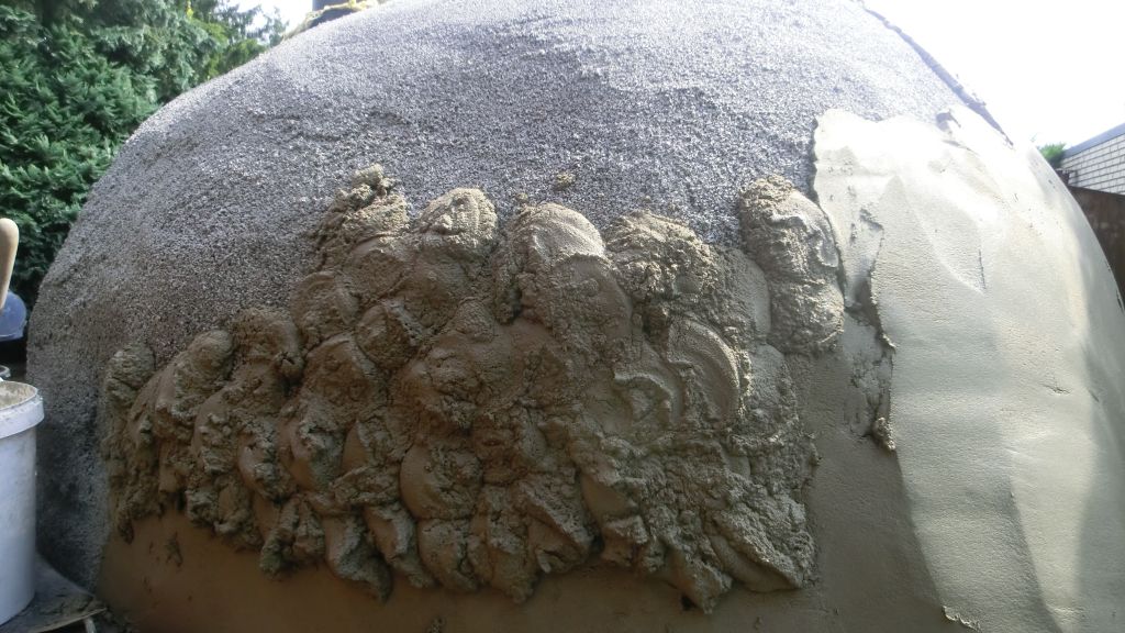

Hallo zusammen,
und wieder ist ein Stück geschafft.
Die Perliteschicht ist nun überputzt mit Zementmörtel.

Was glaubt ihr: Wie lange muss der Zementmörtel nun trocknen, bevor ich dünn Marmorit 700 drüber putzen kann :frage:
2.Frage: Was meint hoiner wohl mit "Dichtschlemme"? :frage:
3.Frage: Muss der Zementmörtel jetzt mit Folie abgedeckt werden, damit er langsam trocknet oder ist das egal :frage: ?
