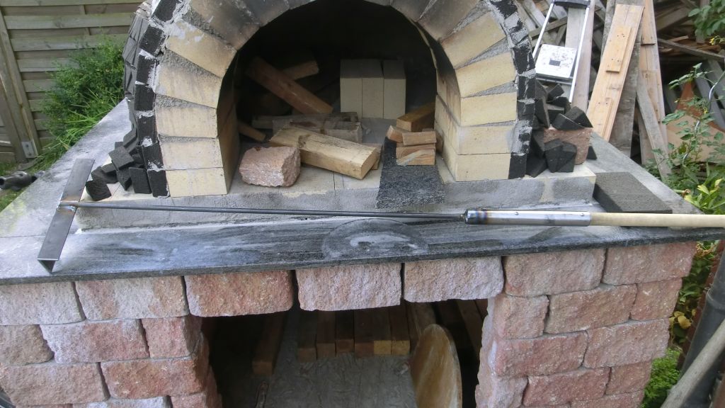

Schaut mal, was ich mir heute gebaut habe - ich hatte das bei youtube gesehen - leider ist mir der Besenstiel abgebrochen ( mal gucken, ob es in der Praxis trotzdem reicht... ):

Schick, schick...
Klar reicht das!

Hallo Christian,
es reicht, wenn nicht dann lange Schutzhandschuhe anziehen, dann bist Du auf der richtigen Seite.

Ja,
ihr werdet lachen.
Nach hinten ist viiiiiiiiiiiiiiiiiiiiiiiiiiiel Platz - schließlich soll irgendwann mal eine kleine Spansau rein... Ob da der Stiel reicht????

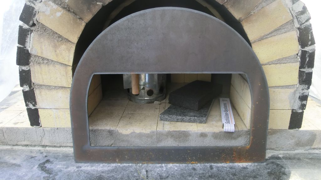

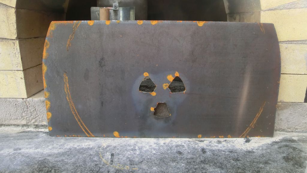

Ich habe die neu gelieferten Foamglasplatten verklebt.
Leider waren ALLE Platten auf dem Lieferweg gebrochen, so dass ich etwas mehr Verschnitt hatte als erwartet - nun fehlt mir immernoch etwas, aber dafür bestelle ich nicht nochmal ne Platte, sondern verklebe Reste.
Außerdem habe ich die Einzelteile meiner angehenden Tür bekommen. Auf diesem Weg noch ein kleines Dankeschön an Simone und Heinz!!!!!!
Hier ein paar Eindrücke:
Liebe Grüße
Christian

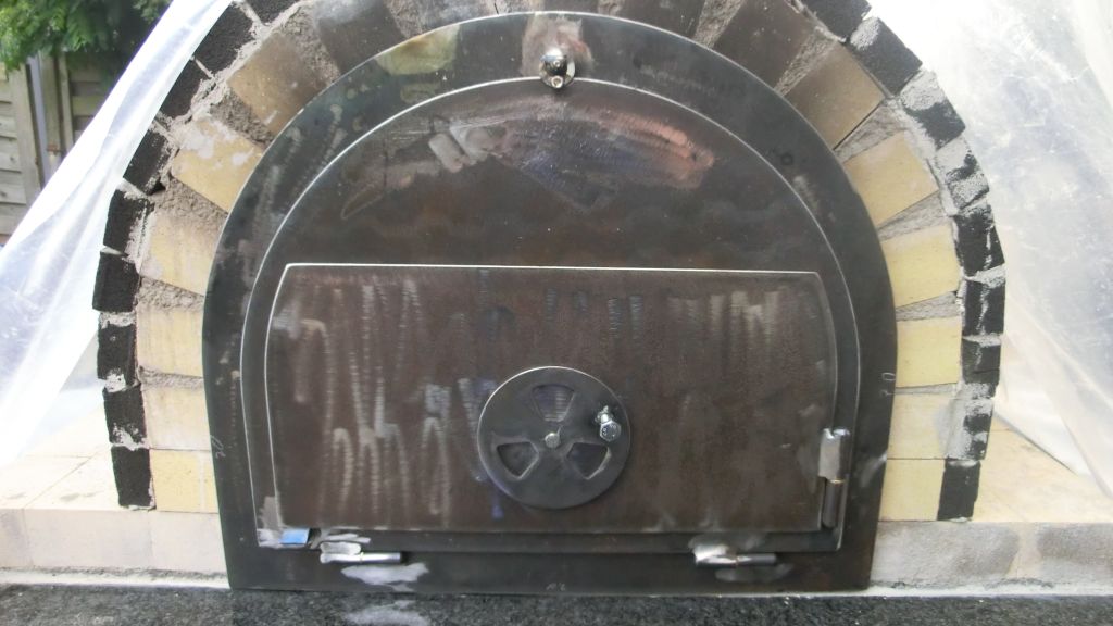

Verfasst: Sa 10. Aug 2013, 20:19
von Amboss
Hallo zusammen,
...und wieder gibt es einen Fortschritt zu präsentieren.
Die Tür ist zwar noch nicht ganz fertig: Beide "Knöpfe" werden noch ausgetauscht, der Griff fehlt, von innen muss noch die Tür isoliert werden. Außerdem fehlt noch die Lackierung, aber
man kann erkennen wie es werden soll, oder?
Liebe Grüße
Christian

von Amboss
Danke Steini,
tja, und DIE Tür gefiel mir am besten :dafuer: :dafuer:
Ich denke mal, da habe ich nicht so viel Hitzeverlust, wenn ich nur die kleine Tür öffne...
Du hast das mit Strahlungsblech gemacht - wie lange hält die Hitze denn im Vergleich zum Einwandigen?
Ich bin mir immernoch unschlüssig, ob Strahlungsbleche oder so wie hoiner.... :frage: :frage: :frage:

Amboss hat geschrieben:... Du hast das mit Strahlungsblech gemacht - wie lange hält die Hitze denn im Vergleich zum Einwandigen?...
Es ging mir in erster Linie um die Isolierung.
Anfangs habe ich die Tür ohne Aufdoppelung betrieben, da zeigten sich direkt Glühverfärbungen auf der Oberfläche (siehe Homepage).
Nach der Aufdoppelung hatte ich max. 100 °C auf der Oberfläche (gemessen auf der äußeren Oberfläche der Tür).
