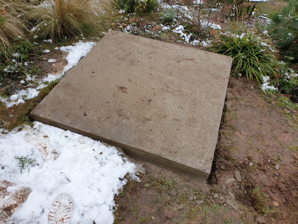

Michael hat geschrieben:Guten Abend Siggi,
Ich habe 40cm geschafft. Somit 20cm Schotter und 20cm Beton. Die Stahlbewehrungen sind auf Länge geflext.
Morgen lege ich ganz leise den Schotter rein und binde das Drahrgeflecht zusammen.
Heute Abend lege ich mit Bleistift, Milimeterpapier und Lineal los.
Alles noch mal neu zeichnen. Ich habe noch einen Anker Steinbaukasten, vielleicht baue ich mir vorab ein Modell?
40cm sind für unseren Breitengrad bei Kleinbauten vollkommen ok.
Im Vergleich mit der Spitzhacke sah es wesentlich tiefer aus.

Verfasst: Sa 12. Dez 2020, 22:36
von Michael
Heute ging es weiter. Die Wetterprognosen haben in den nächsten Tagen 8 und nachts 3 Grad vorrausgesagt.
Ich habe eine sommerliche Mischung mit 30 Grad angerührt und mit Steinwolle und Holz eingepackt.
Dann kann es 1 Woche wohltemperiert härten.
Ist schön so bei diesem Wetter draussen Arbeiten. Man schwitzt fast garnicht.
Bis 20:00 Uhr Mörtel mixen, meine Frau musste mir Warmes Wasser bringen und mitschaufeln.
Wir wollen ja wenigstens Ostern unser Brot essen....

So, ist hart.
Nun warten auf warmes Wetter zum mauern.
