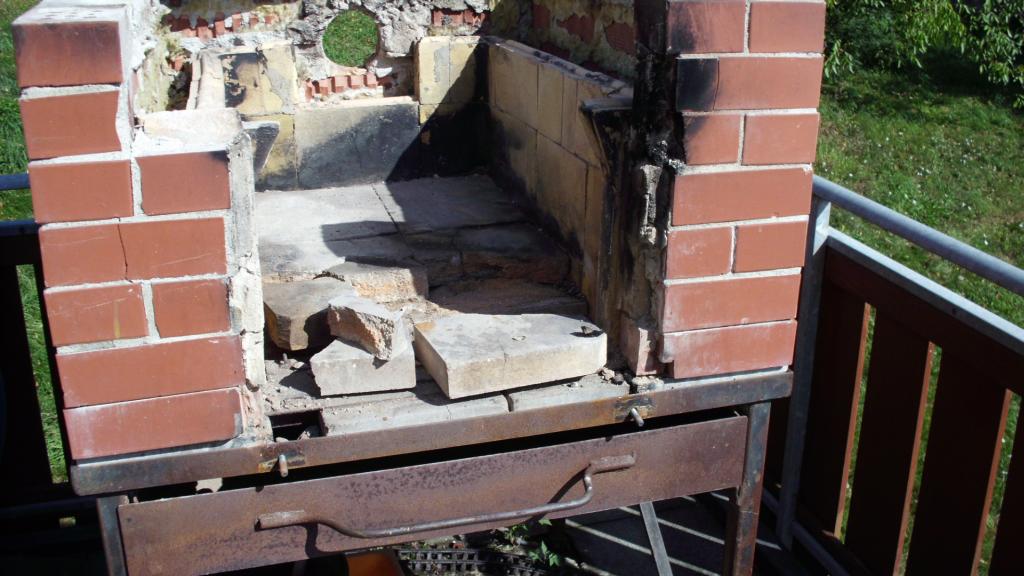

Hallo Backhaus, ich hätte da noch fragen an dich ,
hast du schon Erfahrungswerte über den Temperaturverlauf zwischen unterer und oberer Backebene gesammelt?
Hast du keine Angst , dass die Schamottplatten die nur aussen auf den Winkeleisen auliegen , durchbrechen könnten?
Bei meinem SBO sind alle Platten durchgebrochen , sie sind auch aussen auf Steinriemchen gelegen und in der mitte auf Quarzsand eingelegt worden.
gebrochene Schamottplatten
Türrahmen ausgebaut.JPG (105.04 KiB) 665 mal betrachtet
Den neuen Boden habe ich auf Foamglasplatten aufliegen, wie du meinem Therad entnehmen kannst.
Re: noch einer aus dem Badner Ländle
Verfasst: So 6. Nov 2011, 09:25
von Backhaus
Hochrheinbahner hat geschrieben:hast du schon Erfahrungswerte über den Temperaturverlauf zwischen unterer und oberer Backebene gesammelt?
Hallo Gerd,
da ich unten nie ausräume, ausser ich benutze die Feuerstelle als zusätzlichen Backraum, ist diese natürlich immer etwas heiser als die oberen Platten und ich lass auch immer ein kleines Feuer brennen um nach dem Backen nochmals nachzulegen um Flammkuchen oder Pizza zu backen. Zum genauen Temperaturunterschied kann ich Dir da nichts sagen, werde diesen aber beim nächsten Backtag messen.
Derzeit habe ich bezüglich den Schamottplatten keine Bedenken. Diese sind 4cm stark Länge 60cm Breite 40 cm und müssten H1 oder H2 sein. also auf jeden Fall bis 1200° muss ich aber noch mal auf der Preisliste von Haasser genau nachschauen.
grüße Peter
