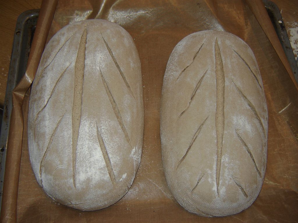

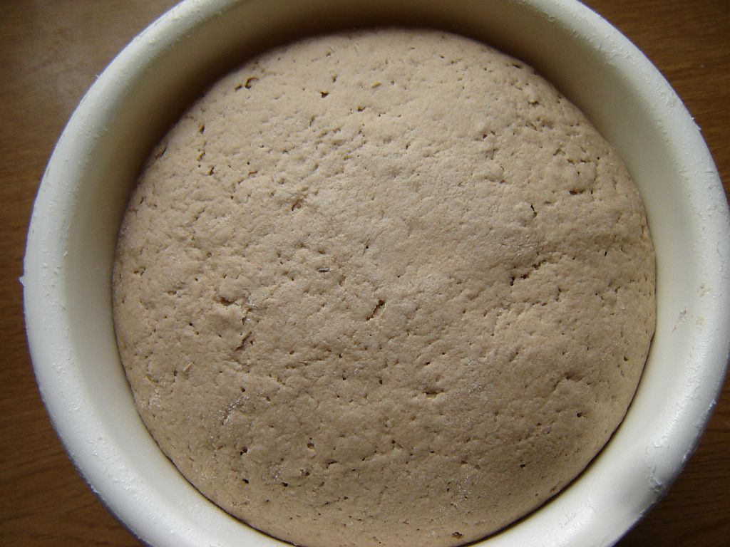

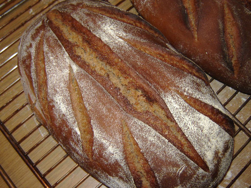

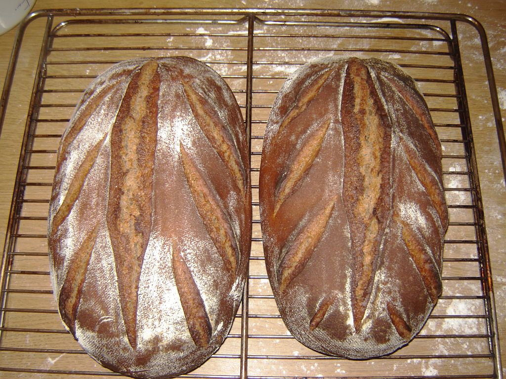

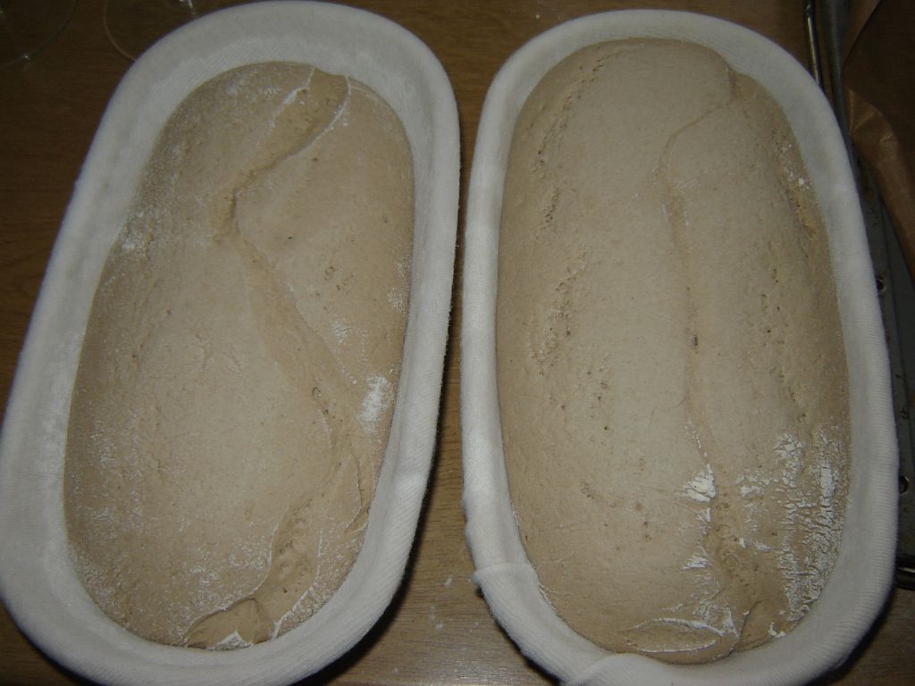

So, ich habe das Rietberger Landbrot heute auch einmal nachgebacken.
Allerdings mit etwas abgewandelter Rezeptur.
Dieses Sauerteig-Fertig-Produkt gefällt mir nicht. :dagegen:
Zudem es sehr seltsam klingt, dass man mit 150 g Sauerteig, 1000 g Roggenmehl backfähig machen kann?!?
Abgewandeltes Rezept:
- 450 g Roggenmehl 1150
- 100 g Weizenmehl 550
- 900 g Roggensauerteig !!!
- 15 g Zucker
- 25 g Salz
- 20 g Hefe
- 2 g Brotgewürz
- 2 g Backmalz
- 250 ml Wasser
Teigruhe: 2 Stunden
Stückgare: 1 Stunde
Backen: Einschießen bei 250° C (Umluft), fallend bei 200° C (Umluft) - 55 Minuten
Und nun noch ein paar Bilder:
Rietberger Landbrot 01.jpg (126.97 KiB) 5460 mal betrachtet
Rietberger Landbrot 02.jpg (103.76 KiB) 5460 mal betrachtet
Rietberger Landbrot 03.jpg (97.53 KiB) 5460 mal betrachtet
Rietberger Landbrot 04.jpg (129.72 KiB) 5460 mal betrachtet
Rietberger Landbrot 05.jpg (237.75 KiB) 5460 mal betrachtet
Rietberger Landbrot 06.jpg (220.59 KiB) 5460 mal betrachtet
Rietberger Landbrot 07.jpg (222.37 KiB) 5460 mal betrachtet
Das Anschnittbild poste ich heute Abend.

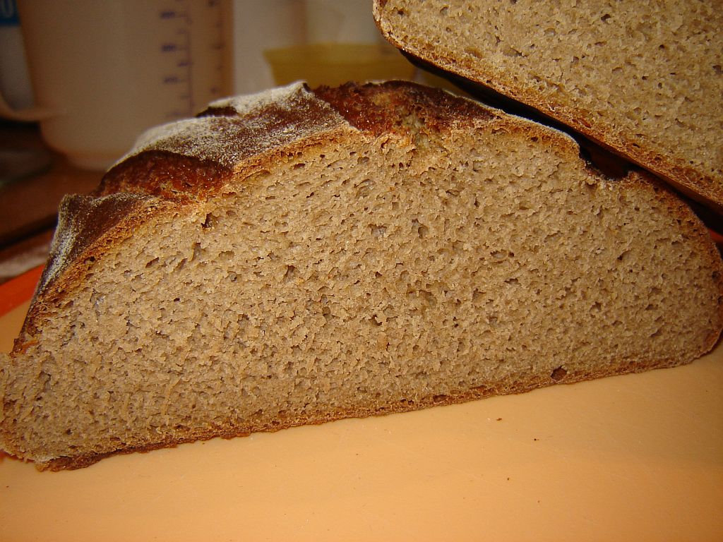

Anschnittbilder :laola3:
Rietberger Landbrot 08.jpg (173.89 KiB) 5433 mal betrachtet
Rietberger Landbrot 09.jpg (193.18 KiB) 5433 mal betrachtet
Eigentlich noch zu früh. Da es sich um ein fast reines Roggenbrot handelt,
sollte man das Brot eigentlich erst am darauffolgenden Tag anschneiden.
Der Geschmack ist einzigartig! Einfach Megageil!
Tipp: lasst das Sauerteig-Fertig-Gedönse weg und bastelt euch euren eigenen Natursauerteig.
Ich habe euch ja mal angeboten, Krümelsauer zu versenden - bisher hat sich niemand gemeldet.
