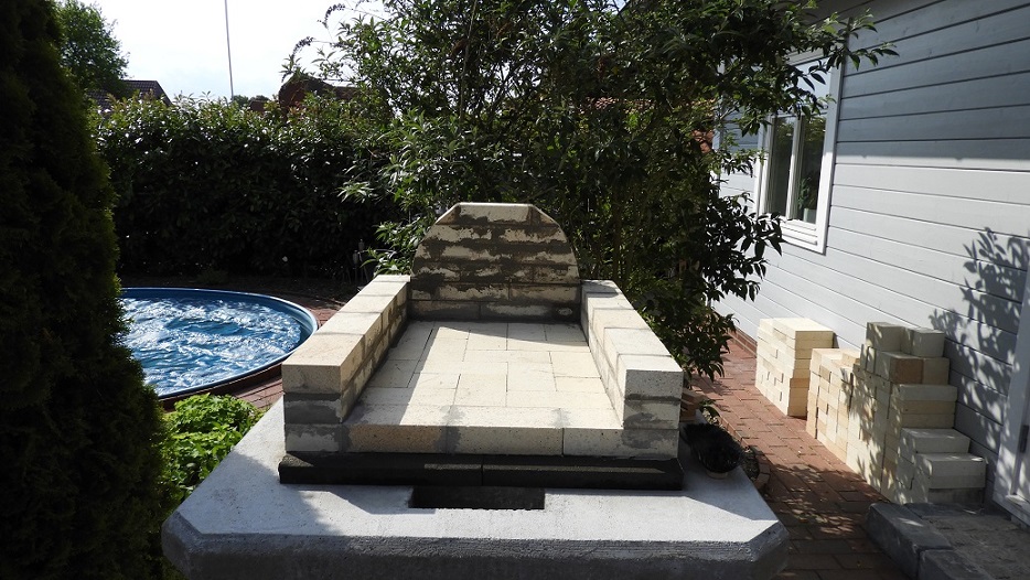

So nun habe ich auch die Rückwand fertig.

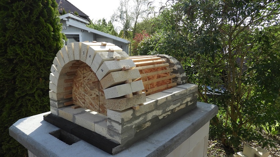

So, nun geht es endlich weiter. Ich war wieder 2 Wochen nicht zu Hause und die Baustelle mußte ruhen. So kann der Tunnel jedenfalls immer etwas austrocknen.
Hier der aktuelle Zwischenstand in Bildern:
