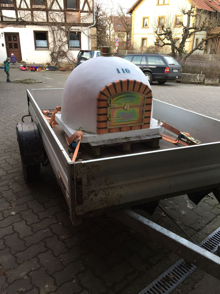

also wie gewünscht, hier ein erstes Bild von dem Öfelchen. Er steht noch auf dem Anhänger
Ofen auf dem Anhänger
voraussichtlich wird er im Vorgarten aufgestellt, das ist auf dem Bild im Hintergrund zu erahnen,
also hinter dem Sandsteintrog bzw. hinter der Hecke hinter dem schwarzen Kombi.
Gestern hab ich den Ofen dann auch gleich zum Trockenheizen das erste mal vorsichtig angeschürt,
das Ofenthermomenter das ich in den Brennraum neben das Feuerchen gestellt habe hat
maximal 75C° angezeigt, erstes Schwitzwasser hatte sich aber schon gebildet und verflüchtig.
Im oberen Bereich war die Kuppel durchgewärmt, will heissen mann konnte um den Rauchabzug
eine signifikante Erwärmung spüren.
Heute gibts dann ein etwas größeres Feuerchen *g*.

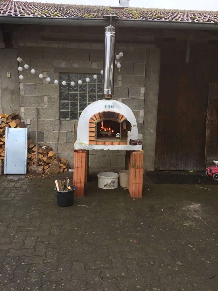

jetzt wirds langsam ein bisschen OT, ich will aber nicht extra ein neues Thema aufmachen, ich hab den Ofen
vorübergehend im Hof aufgestellt (er konnte ja nicht ewig auf dem Hänger stehen bleiben). So schlecht ist
das im übrigen gar nicht, da sieht man beim Probebacken gleich was einem am Standort gefällt und was nicht,
auch mit der Höhe kann man spielen (also wenn man das passende Gerät zur hand hat ;-) ).
vorübergehender Standort, steht stabil auch wenns bissi wackelig aussieht

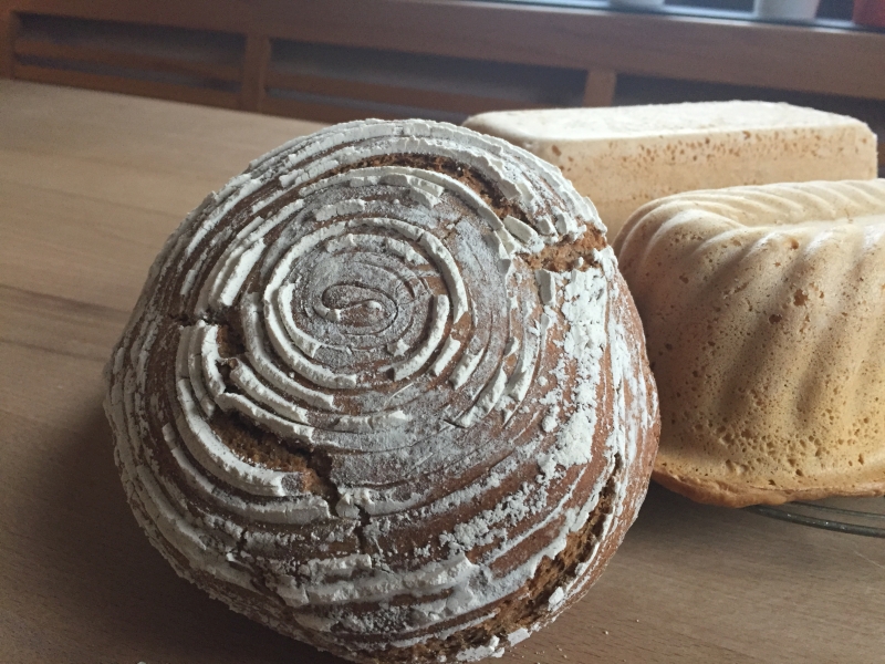

Roggenmischbrot und Toast
Es gab zuerst Pizaa (der Ofen war etwas zu kalt für Pizza, trotzdem war sie schnell aufgegesen, gab keine
Fotos.....), dann gabs zum Ausprobieren Toast und Roggenmischbrot.
Der Toast ist nicht so schön geworden (optisch) weil er etwas zu lang gegangen war und dann beim
Tragen über den Hof zum Ofen etwas zusammengefallen ist, innen ist er aber schon homogen geworden,
auch die Hitze war schön gleichmäßig die Brote/Pizzen musste nicht gedreht werden.
Natürlich hat der Ofen nach dem Aufheizen auch Risse bekommen, aber so weit ich das beurteilen kann
sind die Unkritisch.
Aktuell passt von der Höhe und Breite her genau mein kleiner Weber Grill unter die Öffnung so das ich die
Asche und Glut schön da rein ziehen kann. Später wird das nicht mehr passen, da muss ich mir also was
überlegen.
Auch wäre es eine Nette Idee eine Art Skala für den Oberen Abgasschieber zu haben, vor allem wenn der Ofen
später dann eingebaut ist und man keine direkte Sicht darauf hat.
