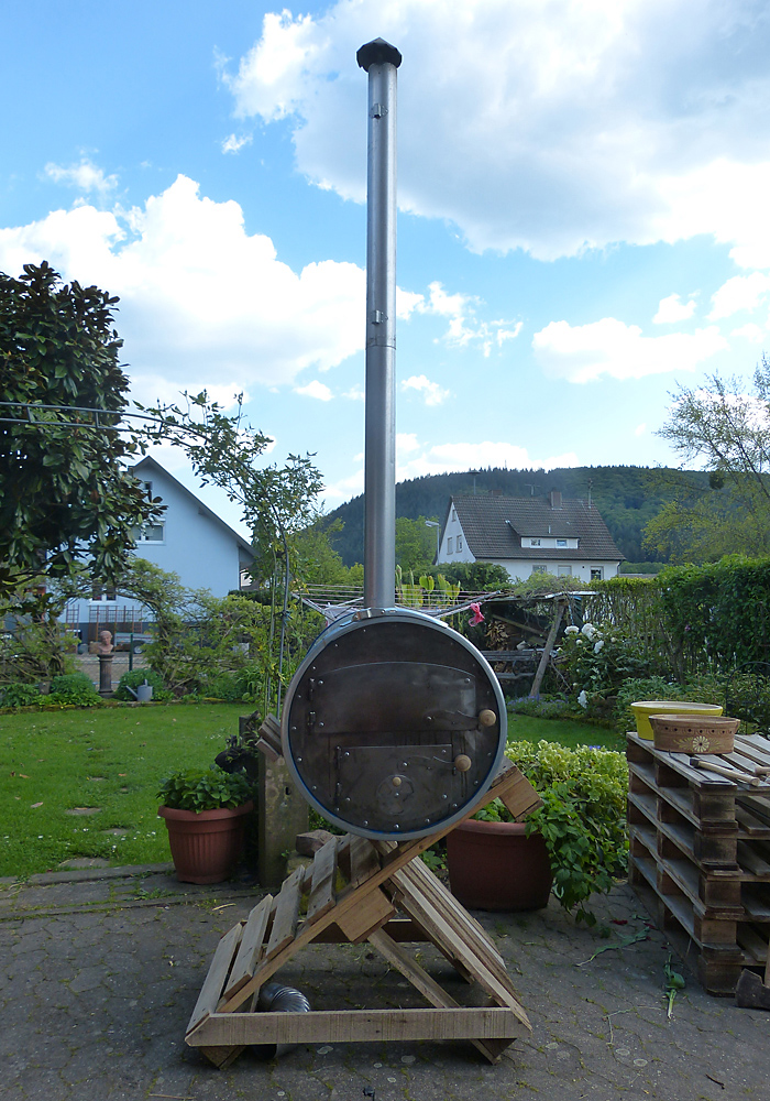

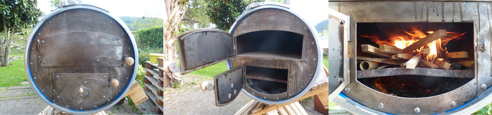

Die Regenzeit ist vorbei und der Urlaub liegt auch schon hinter uns.
Gestern konnte ich nach der Gartenarbeit wieder am Ofen weiterbasteln.
Soweit, dass heute der Testlauf stattfinden konnte.
Die Unterkonstruktion ist noch ein Provisorium.
Damit der Abzug auch gut funktioniert habe ich das Rauchrohr verlängert.
(Stellte sich später als Fehler raus)
Den eingelegten Rost muß ich noch ca. 2-3 cm tiefersetzen. Der Feuerraum ist zu eng und zu dicht an der Backfläche.
Deshalb konnte ich nur dünne Bretter verheizen. Das lange Rauchrohr erzeugte so einen starken Sog, dass ich das Feuer kaum kontrollieren konnte.

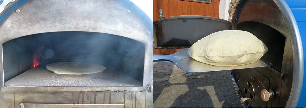

Erster Test mit einem unbelegten Pizzaboden.
Dabei wurde der Airbag ausgelöst.
Wenn man das absichtlich so wollte würde es nicht klappen!
Und hier die ersten Pizzen.
Boden schön kross. Der Belag war ok, hätte vielleicht noch etwas Hitze gebraucht.
Für Flammenkuchen wäre das so aber optimal.

Re: Mobiler Ofen für Flammenkuchen und Pizzen
Verfasst: Di 1. Nov 2016, 16:32
von googlehupf

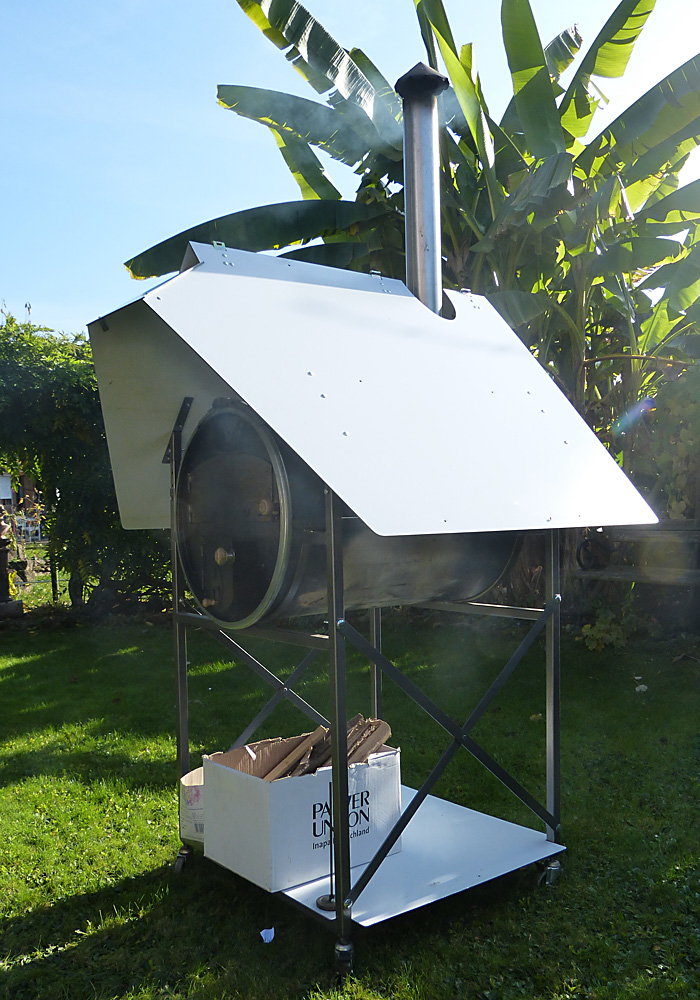

So, endlich geschafft.
Der mobile Backofen ist fertig.

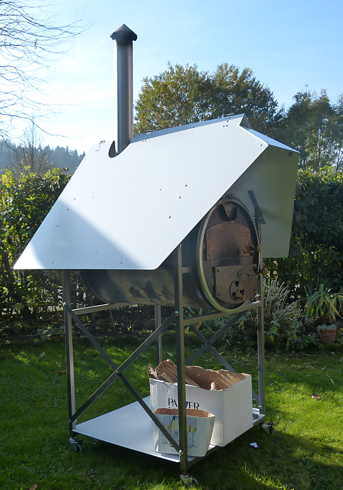

Über den Sommer habe ich ein Untergestell gemacht.
Die Teile sind nur mit Flügelschrauben verbunden und können flach zusammengelegt werden.
Eine eingelegte Bodenplatte versteift das Ganze.
Die letzte Woche konnte ich noch das Dach fertigstellen.
Lässt sich einfach abheben und an den Scharnieren zusammenklappen.
Heute am Feiertag bei schönstem Wetter war Generalprobe.
Von links nach rechts:
Flammenkuchen mit Rahm, Zwiebeln und Speck, dto. mit Emmentaler gratiniert, flambierter Apfel.
Hat ganz gut geklappt. Die Unterhitze ist recht konstant. Die Oberhitze schwankt sehr, je nach dem wie stark das Feuer gerade ist.
Werde mich nun zu einem Weihnachtsmarkt anmelden. Mal sehen wie dann der Streßtest verläuft.
