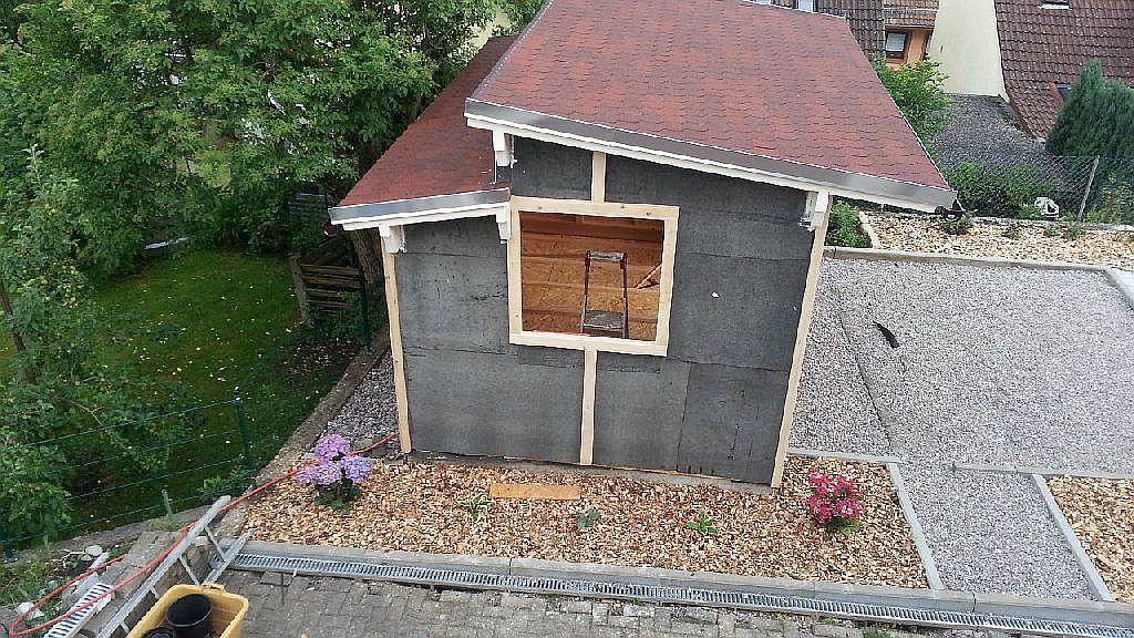

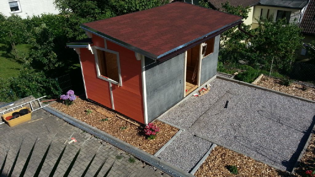

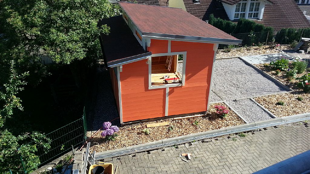

Hallo Leute ,
nachdem ich fast eine Woche Pause hatte , wir haben neue Fenster bekommen , es waren solche Dinge wie ausräumen , Gardinen abhängen usw. angesagt. Das schlimmste ist dann die Gardinen wieder aufhängen, jede Stange ist anders die Schraubenlöcher sind so aus gelottert und dann an einem solchen Ort angebracht, dass kein Werkzeug richtig Passt . Wenn ich das nächste mal auf die Welt komme werde ich Vorhangstangenentwickler, baue den billigsten Scheiss zusammen und verlange dazu noch viel Geld. So nun konnte ich mich wieder an meinem Gartenhaus austoben, es wurde um das Fenster einen Rahmen gemacht, aus Balken ausgesägt und eingepasst.
Dann habe ich Profilbretter geholt, einmal weiß und dann zwei mal in einem hellen Lachs ton gestrichen, Zwischenrahmen angebracht und die Bretter eingepasst.
Die fertige Wand sah dann so aus und ich finde, je grösser die Wand wird, umso besser kommt die Farbe zur Geltung.
Leider sind meine Bretter aufgearbeitet und ich muss neue holen und wieder streichen . Aber eins nach dem anderen.

Einen Ton dunkler und du hättest ein Schwedenhäuschen. :applaus: :applaus: :applaus:

Hallo Martin,
als alter Badenser fahre ich Mercedes und kein Volvo, aber der Ton hat meine Frau ausgesucht und die ganzen Nachbarn und Spaziergänger rennen mir die Bude ein und finden den Farbton toll, sogar der 85 jährige, der immer an meinen gelben Fensterläden rumgemeckert hatte, hat mich in den höchsten Tönen gelobt ( als ob ich auf den gehört hätte ).

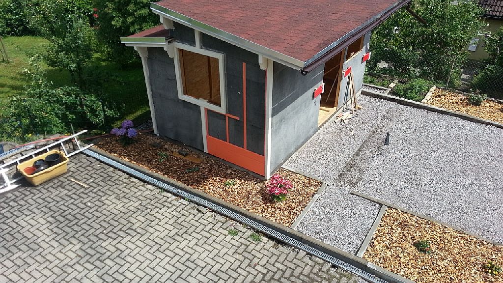

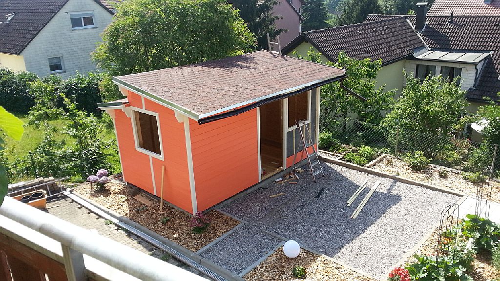

ich denke ich muss mich mal wieder melden, nachdem ich wieder gestrichen hatte, habe ich an der zweiten Wand angefangen.
So waren wir .
Es wurden die Umrandungen um Türe und Fenster auf der Kreissäge geschnitten und die nächsten Bretter angebracht.
Ihr könnt auch meine An Streicherei in der Garage sehen, nicht dass ihr denkt ich mache nichts.
