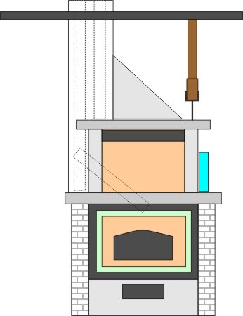

mein Nachdenkprozess ging weiter: ein runder Ofen braucht mir zu viel Platz - rechteckig scheint platzsparender in der Breite. Nachdem ich ja voraussichtlich nicht sehr oft backen würde, könnte ich mit ein paar Kompromissen leben ... z.B. niedrige Einschubhöhe und Verzicht auf Fuchs. Und wenn ich dann noch einen Bausatz nehme, wäre vielleicht eine 2-geschoßige Lösung mit einem Hähnchengrill möglich.
Was haltet Ihr von der Idee(?):
Grillkombi mit HABO 4/6
Was ich noch nicht klären konnte: ob man den Bausatz HABO 4/6 so modifizieren kann, dass der Rauchrohranschluss nicht an der Rückwand sondern an der Oberseite hinten sitzt. Wenn das möglich wäre, dann würde diese Kombi platzmäßig hin passen. Einschubhöhe Backofen wäre dann um die 50 cm, Grillhöhe um die 115. Der Grillteil wäre ca. um 30 cm nach vorne gerückt - das gibt dann Platz für einen 2-zügigen Schornstein links hinten. Rechts hinten könnte man eine Revisionsöffnung vorsehen, um ggf. zum Flachschieber zu kommen. Das Blaue ist ein Kästchen, wo ein Grillmotor drin platz finden könnte - er könnte 1-2 Spieße drehen mit 2-4 Haxen.
Was meint Ihr dazu?
Und zum HABO 4/6:
  • Wieviel Dämmung hat der standardgemäß?
  • Muss man das Türl auch dämmen?
  • Sonstige Erfahrungswerte zum 4/6 (d.h. wo liegen die Haken & Ösen)?
  • Rauchrohranschluss nach hinten/oben verlegbar?
Thx & lG
Reinhard
Re: Gartengriller-/Backofen renovieren?
Verfasst: Fr 27. Mär 2015, 10:03
von RS1900
RS1900 hat geschrieben:... ob man den Bausatz HABO 4/6 so modifizieren kann, dass der Rauchrohranschluss nicht an der Rückwand sondern an der Oberseite hinten sitzt....
Was mich in dem Zusammenhang wundert: dass beim standardmäßigen Rauchrohranschluss hinten selbiger tiefer liegt als Oberkante Türl vorne ... haut's da nicht den Rauch vorne raus, wenn man die Türe öffnet? Was sagen die HABO 4/6-Besitzer dazu?
Thx für Input.
LG
Reinhard
Verfasst: Fr 27. Mär 2015, 11:00
Ich kann nur für einen HABO2/3 sprechen.
Bei dem ist es im Prinzip ja auch so. Aber Häussler schreibt ja auch einen Mindesthöhe des Kamins vor. Dann erledigt der Zug die Abführung des Rauches.

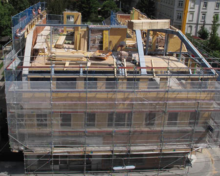

P.S./NACHTRAG: irgendwie ist es mir ein Bedürfnis Euch zu erklären, warum ich mich noch nicht zum Baubeginn entschließen konnte: a.) wenn ich heuer anfange muss ich 10 rm Holz umschlichten - nämlich den Holzbedarf für den nächsten Winter. Und b.) wegen unserem Bauprojekt: Renovierung, Dachausbau 2 Stockwerke = 3 Maisonette-Wohnungen, während des Umbaus haben uns 3 Mieter verlassen ... d.h. zusätzlich noch Renovierungen, Göga will mit ihrem Büro auch übersiedeln, im Mai soll dann unsere Jugend hier einziehen...:
Status Mai 2015
Status Mai 2015
Das Foto ist vom letzten Mai - natürlich ist schon längst das Dach drauf. Derzeit Innenausbau, Fliesenlegen, Holzboden kommt in 14 Tagen ... unheimlich viel Raum für täglichen Ärger ... ich könnt' einen Roman drüber schreiben. Und im Mai dann die Übersiedlungen...
... Juli/August möchte ich auch keinen SBO bauen - nach 1½ Jahren täglichem Kümmern um die Baustelle und praktisch keinen Urlaub möchte ich auch wieder mal einen ebensolchen machen bzw. den Kopf frei kriegen und mit dem Motorrad unterwegs sein. D.h. bevor ich mir die nächste 'Äktschn' antu', muss etwas Zeit vergehen. Idealer Startzeitpunkt wäre nach dem nächsten Winter - da ist auch das Holz verheizt, das jetzt noch im Weg wäre.
