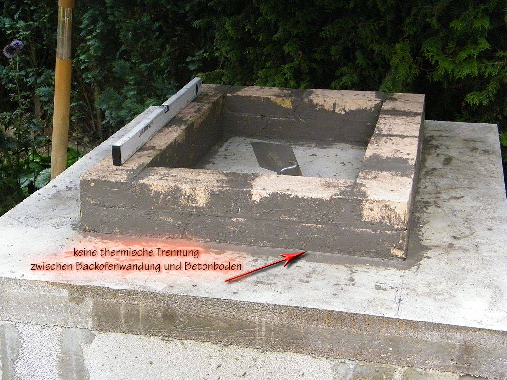

Verfasst: Di 16. Aug 2011, 20:49
Backofenbau 049.jpg (177.01 KiB) 6177 mal betrachtet
Re: Leipziger Steinbackofen
Verfasst: Di 16. Aug 2011, 22:38
von Iceman
Nein, diese Trennung hab ich nicht. Ich glaube auch kaum, dass sie nötig sein wird. Dort, wo es richtig heiß ist, also auf dem Backboden, hab ich ja die Trennung. Das sollte genügen.
Verfasst: Di 16. Aug 2011, 22:41
Die Schamottesteine leiten die Hitze aber bis zu dieser Stelle ab,
da hats dann noch locker 350 - 400 Grad.
Verfasst: Di 16. Aug 2011, 22:52
von Iceman
Meinst Du? Dann ist es jetzt zu spät dafür :(...
Verfasst: Di 16. Aug 2011, 23:00
Naja, dem Beton wird schon nichts passieren.
Aber die Hitze leitet halt schneller ab und dadurch kühlt
dein Ofen schneller aus.
