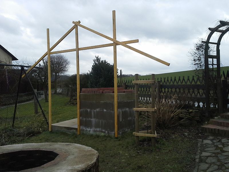

Nach etlichen Planungen und Überlegungen , ich glaube man nennt das heutzutage Brainschdorming , habe ich mich ja für den Ofen alla , Der Letzte seines Standes , entschieden .
Somit ist die Materialwahl und der Arbeitsablauf auch geklärt und kann angegangen werden .
Bevor ich nun aber anfangen will zu bauen , möchte ich das Fachwerkhaus , zumindest der Ständer mit Dach , bauen .
Somit steht der Ofen von Anfang an im Trockenen .
Der Säger meiner Wahl wollte nach Ostern , sofern Deutscheeische verfügbar ist , die Späne fliegen lassen .
Vor kurzen hab ich mal ein Lattengerüst in den Baumaßen errichtet , damit sich die Nachbarn schon mal ein Bild der zu erwartenden Größe machen können .
- So ungefähr solls werden
- 20150303_122505.jpg (96.82 KiB) 6106 mal betrachtet
- Links kommt der Eingang und rechts evtl ein Fenster wo man den Ofen sieht .
- 20150303_122406.jpg (96.79 KiB) 6106 mal betrachtet
