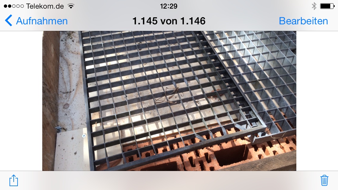

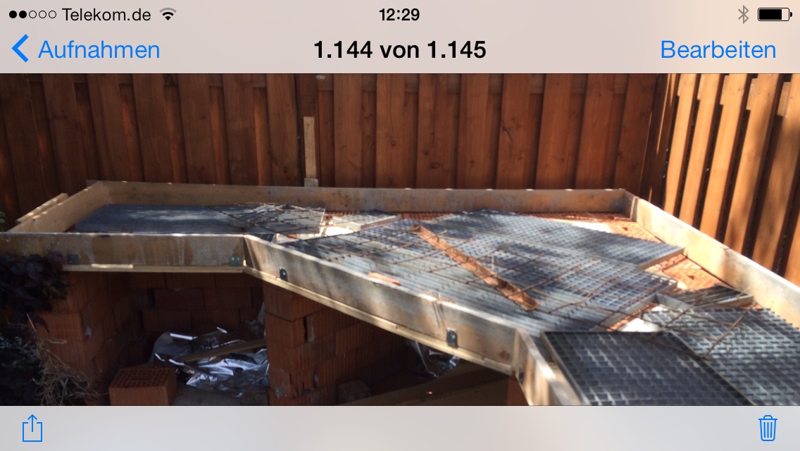

So, die Spanplatten hab ich doppelt verlegt.
Nun hab ich eine Frage an euch. Ich hatte vom Keller sanieren die alte Lichtschacht- Gitterroste über.
Meint ihr ich kann mit für die bewehrung verbauen? Sind ziemlich stabil und grade und zur Hand :applaus:
Was meint ihr?

Ich bin zwar keine Experte in diesen Sachen....aber ich habe da keine bedenken...und würde es auch verbauen :ok:

Ich würd die Gitter auch ohne Bedenken verbauen :dafuer:
Re: Ein Lehmbackofen entsteht in Niedersachsen!
Wenn eine Betonüberdeckung von mindestens 3cm gesichert ist - warum nicht.
Im Tunnelbau wirde teilweise auch schon verzinkter Betonstahl eingesetzt. :mmeinung:

musst nur zusehen, dass die Dinger nicht als "Siebe" für Deinen Betonzuschlag wirken ... würde erst 5cm Beton reinkippen - dann erst die Roste reinschmeissen - und dann drüberbetonieren - und immer schön rütteln und stochern (aber etwas vorsichtig - sonst liegen die Dinger nachher wieder ganz unten) ...
eigentlich sind die Teile viel zu "wertvoll" für den Einsatz - aber wer hat, der hat
Ich würd sie auch verbauen - dann sind sie aufgeräumt .. :pfeifend:
:dafuer:
schade um die schönen Gitter .. aber was weg ist ist weg und wenn es weg muss dann halt rein damit :)

So, die Gitter sind auch schon fast verbaut, der Dauer regen verhindert leider das betonieren. Daher plane ich grad die weiteren Schritte. Auf die Betonplatte will ich eine Lage von den Porotonsteinen als wärmespeicher verlegen. Reicht das schon? darauf sollen die schamottplatten. Welche Dicke habt ihr für euren Backboden dabei verwendet? 30mm odér mehr?
Gruß aus dem verregneten Niedersachsen!
ähm ... über Porotonsteine wurde hier schon viel berichtet - im Allgemeinen wird davon abgeraten diese als Dämmmaterial/Dämmschicht zu verwenden ...
Warum bleibst Du nicht bei den konservativen Dämmmatertial -> Foamglas oder Kalziumsilikatplatten?
