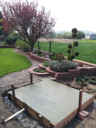

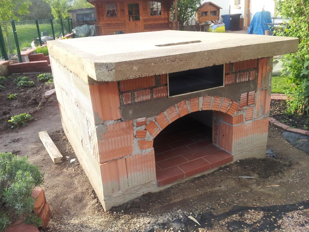

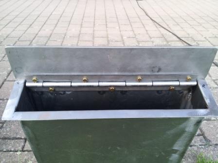

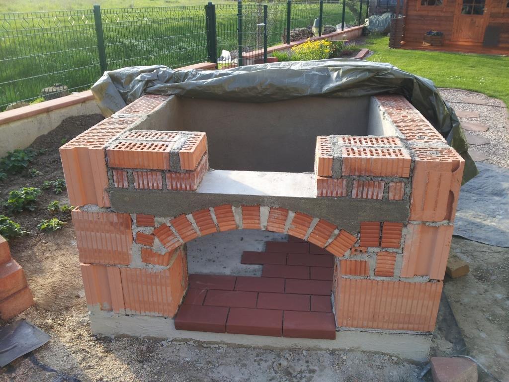

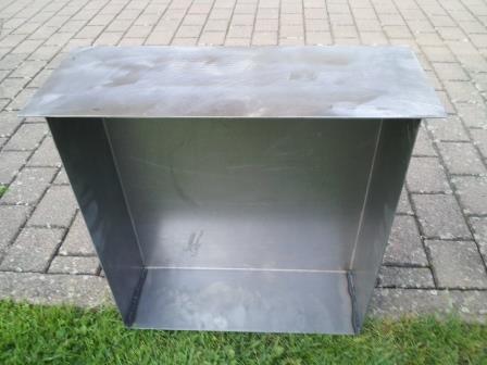

Das gute Wetter der vergangenen Tage wurde genutzt. Nachfolgend die Baufortschritte meines SBO.
- 20140412_090033.jpg (43.55 KiB) 5726 mal betrachtet
- 20140412_114625 (1).jpg (39 KiB) 5726 mal betrachtet
- 20140422_184623.jpg (150.49 KiB) 5726 mal betrachtet
- Aschekasten1.jpg (28.49 KiB) 5726 mal betrachtet
- Ascheabwurf.jpg (27.47 KiB) 5726 mal betrachtet
Re: Mein SBO-Projekt
Servus Witschel.
In meinen Augen eine gelungene Arbeit.
Der flache Bogen gefällt mir sehr gut.
Hallo Witschel,
das erste mal dass ich einen gefliesten Brennholzraum unter einem SBO sehe!
Sieht alles top aus bis hierher - ich freue mich auf die weiten Baufortschrittsbilder

Hallo
so, am Wochenende ging es trotz
weiter. Die Decke ist drauf! Der Bausatz ist auch geliefert. In den nächsten trockenen Tagen geht es weiter. Kann mir jemand sagen, ob Natursteinkleber oder besser stink normaler Fliesenkleber zum fixieren der Schaumglasplatten (6 cm) geeignet ist? Zum Bausatz wurden 50 kg Monolith E (hydraulisch und keramisch abbindend) mitgeliefert. Wie lange muss ich denn nach der Fertigstellung des Gewölbetunnels warten bis ich den SBO befeuern kann? Härtet der Schamottemörtel erst gänzlich nach Befeuerung aus? Fange ich erst mal mit kleiner Flamme an und steigere das Ganze dann später zu einem Höllenfeuer
für Eure Unterstützung
Peter, wenn du 50 kg Monolith E mitgeliefert bekommst, kannst du die Dämmung auch mit diesem Mörtel auf dem Untergrund fixieren, ebenso die Schamottesteine.
Der Rest des Mörtels wird allemal für den Bausatz reichen, da der Mörtel möglichst schmalfugig eingesetzt werden sollte (Pressfuge).
Bzgl. der Warte- und Aushärtzeiten bei einem Bausatz kann dir sicher unser Deifi weiter behilflich sein.
Übrigens, bis jetzt sieht alles pikkobello aus!
Witschel
Danke für Lob und TippSteini hat geschrieben:Peter, wenn du 50 kg Monolith E mitgeliefert bekommst, kannst du die Dämmung auch mit diesem Mörtel auf dem Untergrund fixieren, ebenso die Schamottesteine.
Wenn der Hersteller nix anderes vorgibt, würde ich Dir empfehlen, gaaanz klein anzufangen.Witschel hat geschrieben: Fange ich erst mal mit kleiner Flamme an und steigere das Ganze dann später zu einem Höllenfeuer
Gaaanz klein bedeutet: mit ein paar Spänchen, so ne halbe Stunde. Von Teelichtern halt ich persönlich nix - das kannst Du Dir sparen.
Und jetzt gaaanz langsam steigern, so über ca. 2 Wochen. Erst dann das erste "kleine" Höllenfeuer.
Geduld ist hier angesagt - so schwer es auch fällt. Dein Ofen dankt es Dir später.
