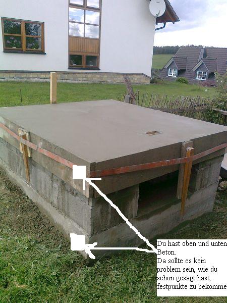

Hallo Ottis!
Schau mal das bild an.
Ist, glaube ich das, was du dir vorstellst.
Fertig gestellte Zwischendecke.jpg (62.08 KiB) 6526 mal betrachtet

Er hat nicht nur Beton, er hat "ordentlich" Beton.
Gruß, Steini

denke auch das dieses kein Problem ist
oben und unten Beton....
Es gibt auch Hili Hit wenn du das kennst
du borst ein Loch spritzt Hilti hit rein und kannst
Gewindestangen einsetzen
Die bekommt garantiert keiner mehr los

Stone Forno hat geschrieben:denke auch das dieses kein Problem ist
SF hat recht ist ein 2 Komponenten Kleber und der wird Bombenfest.

Sind sogenannte "klebedübel" und die gibt es in allen
erdenklichen größen und ausführungen!

von Stone Forno
die sind wirklich sau gut
die gibt es auch als Schlagübel
beim Einschlagen vermischen sich
die beiden Komponente.....
