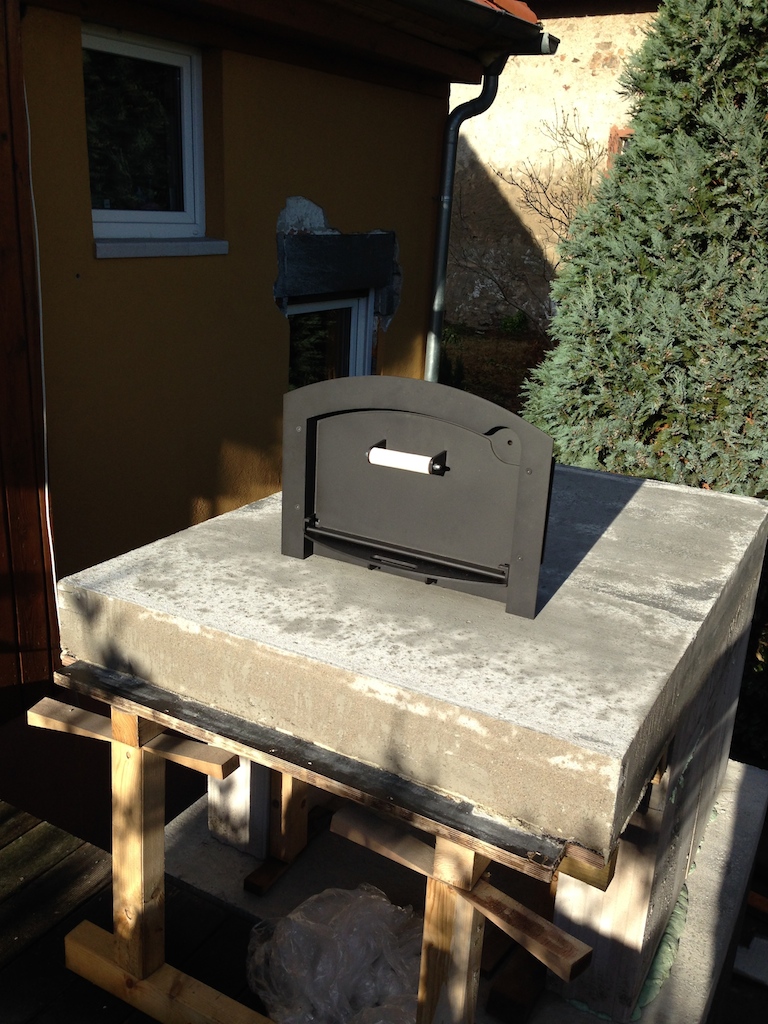

Gemorsche,
hab mir ja ein Bausatz gekauft, ist eingelagert bis das Wetter besser ist, naja ich trau mich nicht....
Wird auch noch der Balkon mit einem Glasdach dicht gemacht und dann ist das viel besser!
So wird das mal in etwa:

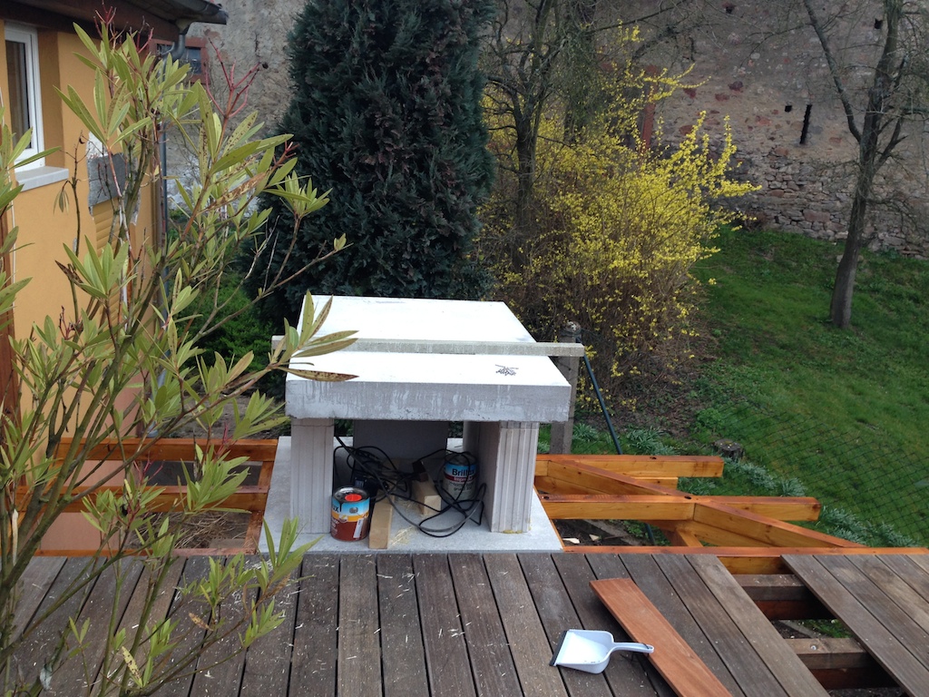

Zum Glück hab ich da Helferlein die mir den schweren Beton geschleppt haben.... Da hätte ich passen müssen!
Hab da bis jetzt 2,25 qm Beton verbaut! :buddeln:
Fehlen noch zwei Fundamente für die Überdachung....

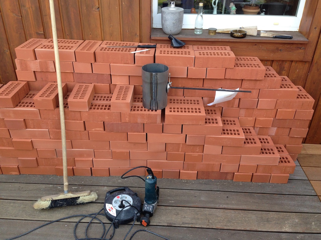

Die Balkonvergrößerung um den Backofen:
Material zum Mauern, da hat mir meine Frau geholfen, schöne arbeit das alles ums Haus rum zu schaffen...

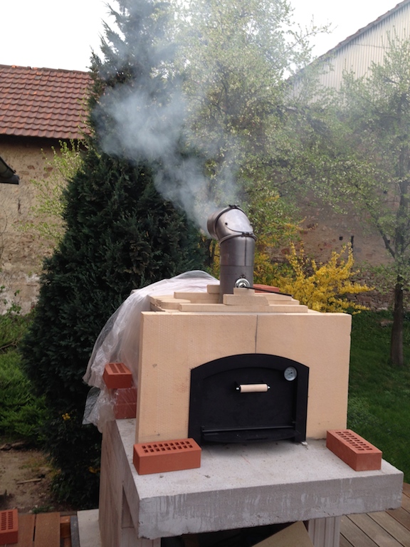

Erster Test....

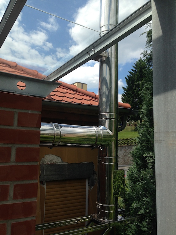

Kamin:

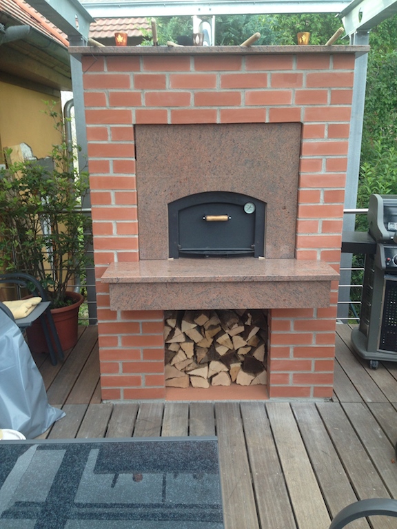

Das fast fertige Teil...

Wie hast Du das waagerechte Rauchrohr verlegt. Hat es Gefälle in irgendeine Richtung?

ovi hat geschrieben:Glückwunsch,
sieht super aus!
Gemorsche ovi,
ja hat Gefälle nach hinten zum Kamin hin, der hat ja eine Kondensatschale....
Re: jetzt geht´s los!
Verfasst: So 24. Aug 2014, 12:10
Saubere Arbeit, aber warum Gefälle? Das Rauchrohr in der Horinzontalen sollte stets steigend montiert werden (2 - 3 %).
Verfasst: So 24. Aug 2014, 12:35
von Triumph-Meister
Gemorsche Steini,
damit mir kein Kondenswasser in den Backofen läuft....Ist aber nur minimal, und funzt perfekt!

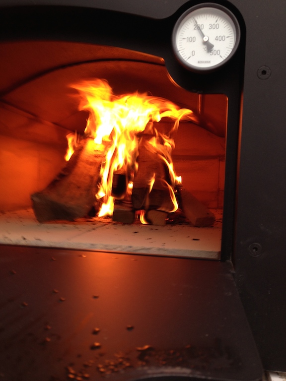

Eine schöne Backanlage. Das gefällt mir. Ich tüftle zur Zeit auch an einer flexiblen Überdachung für meinen Ofen. Vielleicht eine LKW-Plane zwischen 2 Stahlseilen. Ich muss da mal mit meinem Vetter (Zimmerermeister) brainstormen.
Noch ein kleiner Tipp: Zum Aufheizen das Bimetallthermometer rausnehmen. Sonst ist es ganz schnell kaputt weil da temperaturer weit jenseits der 500° erreicht werden. Und ist es erst mal überdreht lässt sich da nix mehr reparieren.

Gemorsche Martin,
Da hat du absolut recht mit dem Thermometer! Ist schon überdreht.... Geht jetzt 30 Grad falsch.....
