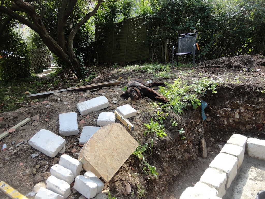

Frostsicher sind die Burschen und Bogen will ich au optischen Gründen haben, wobei Du natürlich vollkommen rechts hast, dass man da einen Haufen Platz relativ unnutzbar macht....allerdings hab ich auch einen :dog: ... wär ja wohl nicht der erste, der den "Bau annimmt" :hihi: !

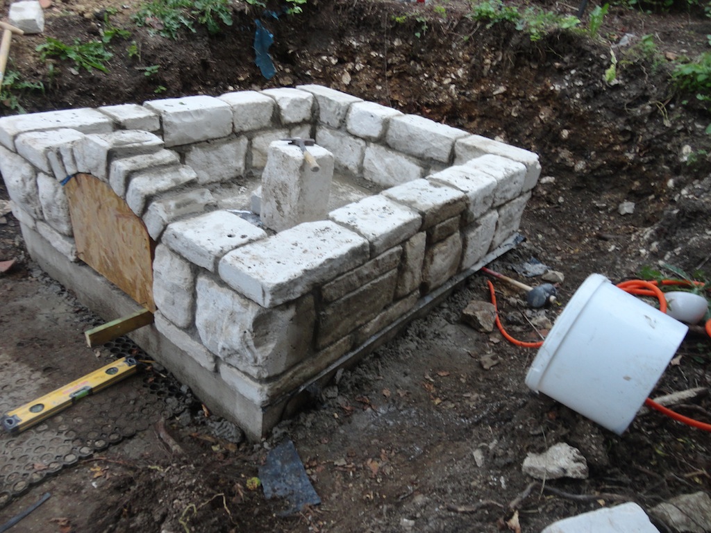

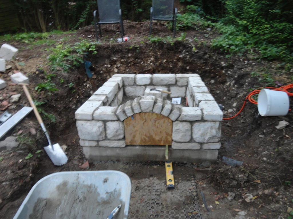

Unter den äusserst wachsamen Augen meines Hundes habe ich heute mal den Sockel gemauert
Den Schlussstein des Bogens habe ich mir selber zurechtgeschnitten...

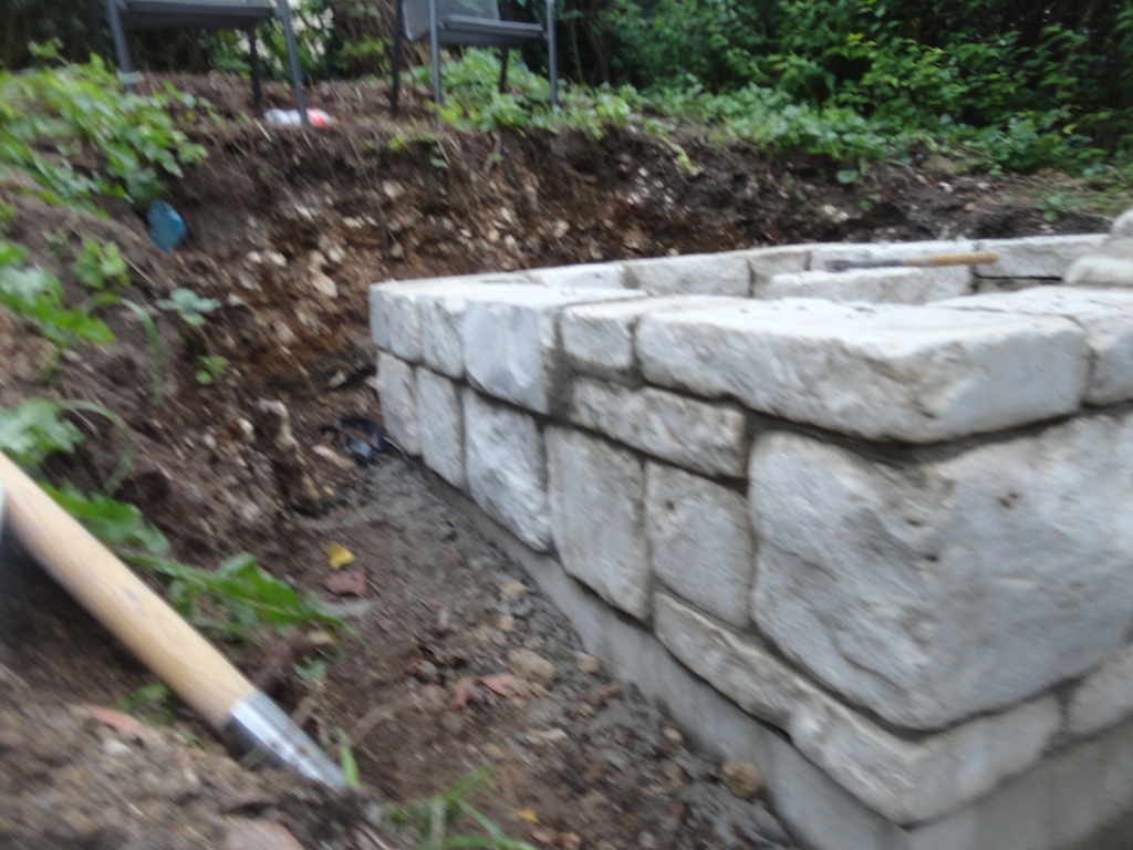

Hier noch von der Seite
Leider etwas unscharf

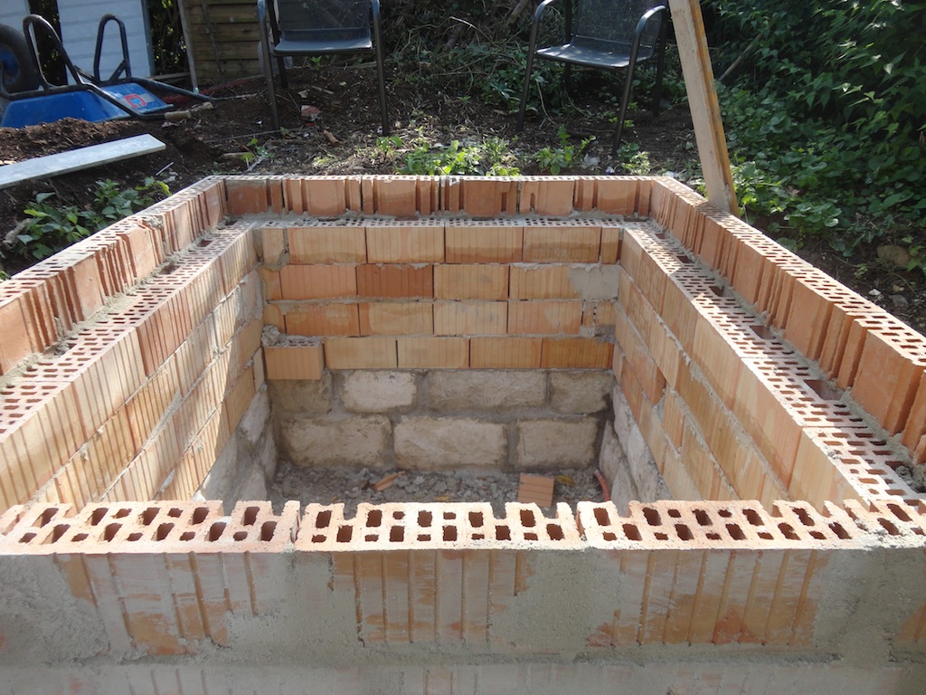

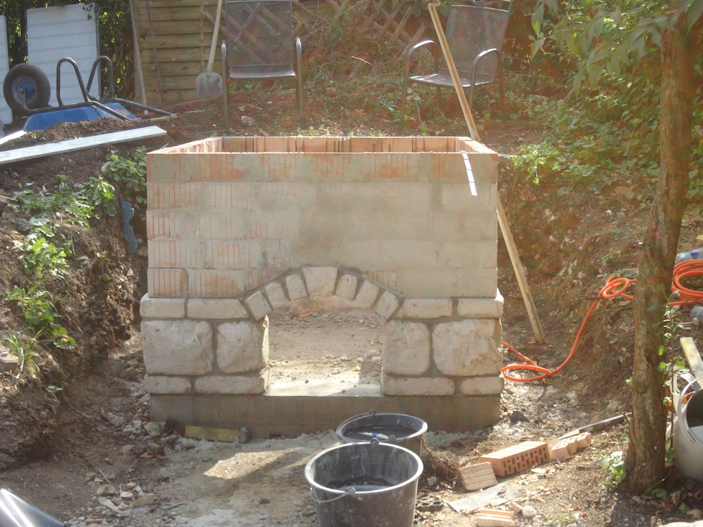

Bevor ich jetzt die Zwischendecke betoniere, guckt euch mal bitte die Bilder an....
Die Zwischendecke würde so jetzt allseits 10 cm aufliegen und 12cm hoch werden.
Eisen wurde eingebracht, eine Q188er Matte könnte ich noch zusätzlich einbringen!
Die "halben Ziegel werde ich beim Ausbetonieren natürlich von aussen noch abstützen!
Zur Seite hin hätte ich noch die Möglichkeit einen Dämmung einzukleben...da hab ich noch 50m rumliegen...
Hält mir die Decke?
Gruß, Andreas
