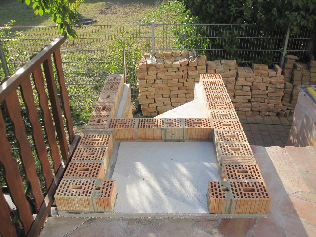

So...Samstag abend....es ist wieder Zeit für meinen Wochenbericht :lol:
Anfangs der Woche hab ich ausgeschalt und ich bin mit meinem Werk sehr zufrieden, denn mit den vielen Schrägen und Ecken hatte ich im Vorfeld so meine Bedenken....
Nun ging´s also wieder ab zum Baustoffhändler, denn da ich meinen Unterbau gerne so in der Art wie Farmer3s machen möchte musste ich mir noch ein paar Porotonsteinchen besorgen.
Nachdem das Wetter vergangene Woche doch relativ gut war konnte ich dann auch noch ein bisschen mauern:
So...der Anfang vom Unterbau ist gemacht ;-)

@ Crumb:
Von der Gartenebene aus (da wo das so schräg ist) ist eine Grillstelle geplant, der SBO wird von der Terrassenebene aus "bedient".
Überall dort wo der Poroton vermauert ist werde ich jetzt mit Ziegelsteinen auf ca. 85 cm hochmauern (Vom Terrassenboden aus gemessen). Dann wird wieder geschalt und die Zwischenplatte erhält dann die Größe von 1,50 X 2,00 Meter und hierauf wird dann der eigentliche SBO gebaut.

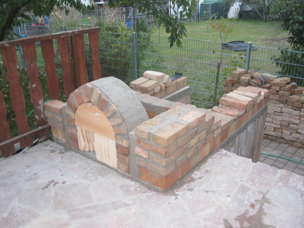

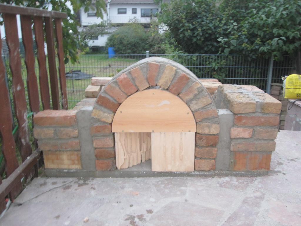

Heute war das Wetter wieder besser und so konnte ich nach der Arbeit noch den unteren Portalbogen fertig stellen :applaus:
Danach habe ich dann noch bis zum Einbruch der Dunkelheit etliche Ziegelsteine vom "Dreck" befreit, so dass ich bei entsprechend gutem Wetter mit dem mauern weitermachen kann :gut:

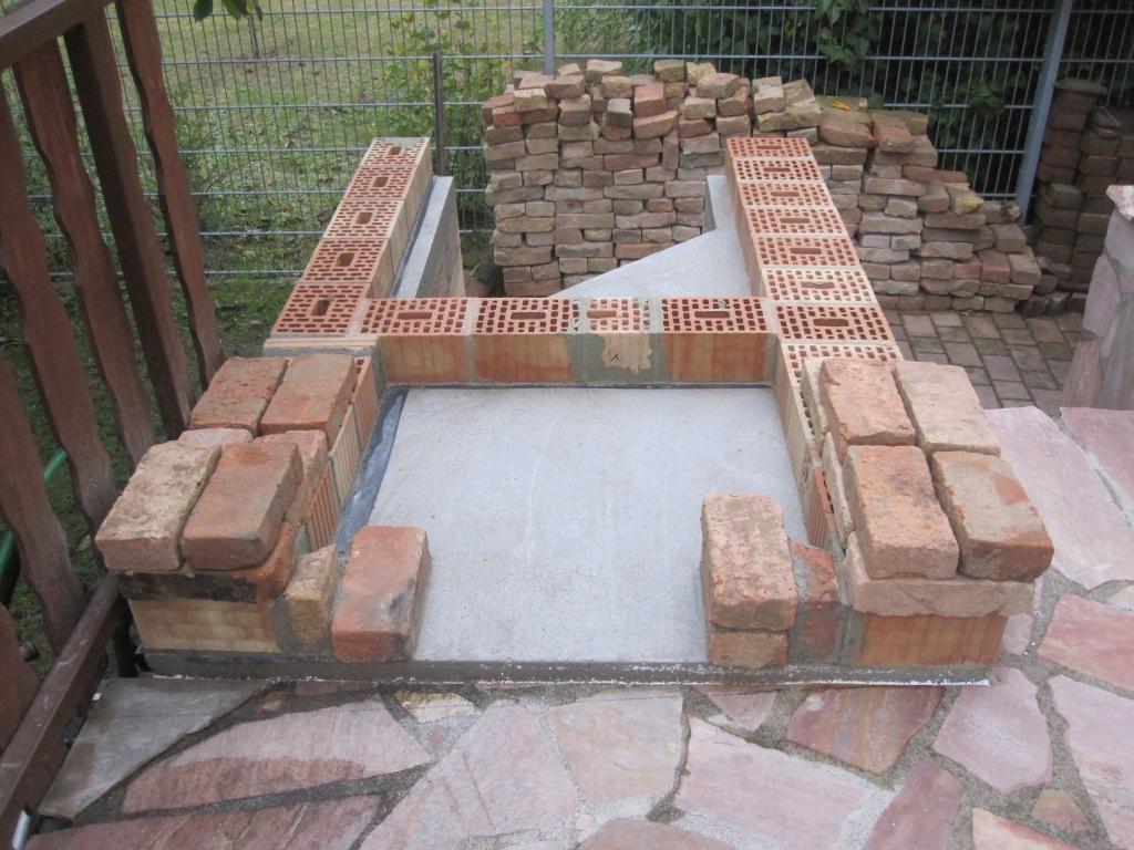

Bei dem schönen Wetter heute hab ich nach der Arbeit wieder die Kelle in die Hand genommen und ein bisschen weiter gemauert.
Es geht zwar langsam voran....aber es geht vorwärts :beob:
Hier die aktuellen Bilder:
SBO Unterbau Front Ziegelsteine 4 Reihen.jpg (101.8 KiB) 6250 mal betrachtet
SBO Unterbau Seitenansicht Ziegelsteine 4 angefangene Reihen.jpg (109.99 KiB) 6250 mal betrachtet
Dafür, dass ich mein Geld am Schreibtisch im Büro sitzend verdiene bin ich ganz zufrieden :gut:
Gut, dass ich mich für den teureren Zementmörtel entschieden habe....so wird der Baumarkt sicher noch ein paar Euro an meinem Werk verdienen :muah:
