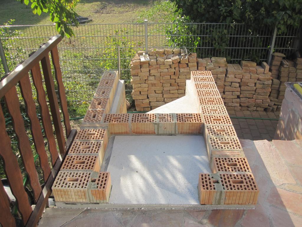

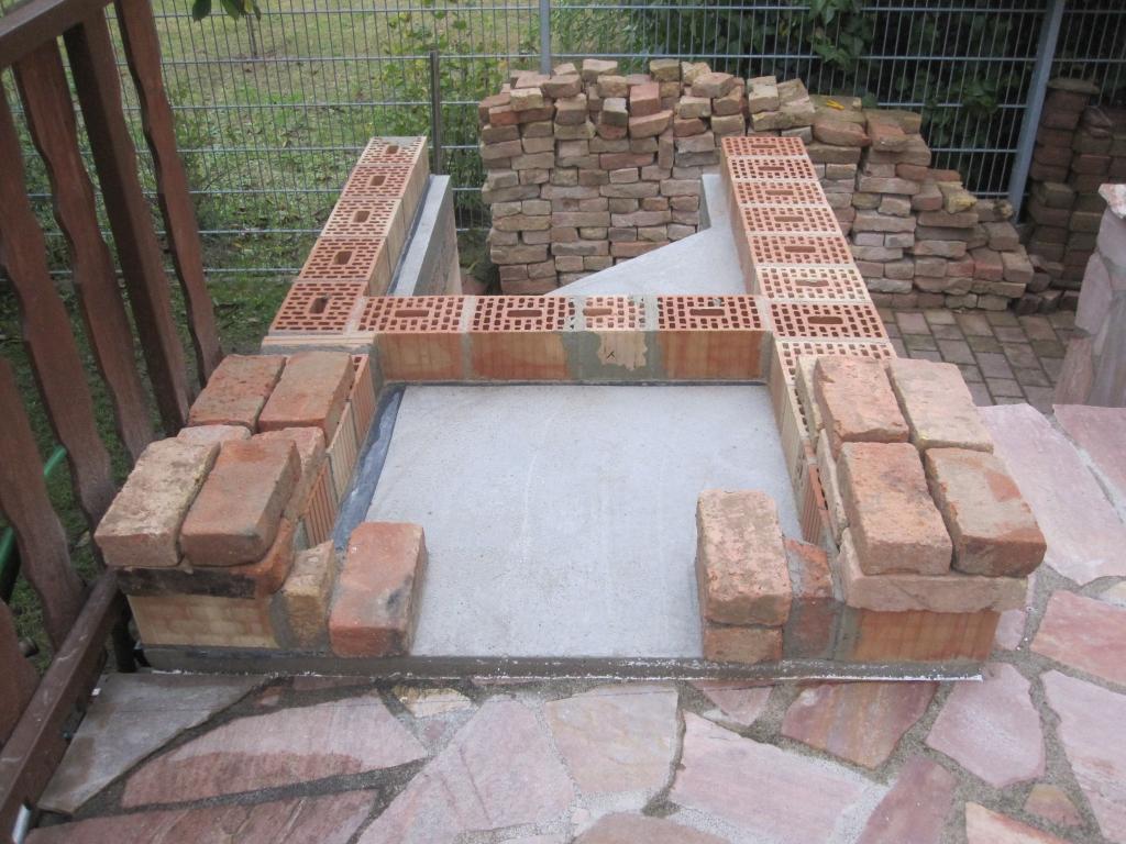

Anfangs der Woche hab ich ausgeschalt und ich bin mit meinem Werk sehr zufrieden, denn mit den vielen Schrägen und Ecken hatte ich im Vorfeld so meine Bedenken....
Nun ging´s also wieder ab zum Baustoffhändler, denn da ich meinen Unterbau gerne so in der Art wie Farmer3s machen möchte musste ich mir noch ein paar Porotonsteinchen besorgen.
Nachdem das Wetter vergangene Woche doch relativ gut war konnte ich dann auch noch ein bisschen mauern:
So...der Anfang vom Unterbau ist gemacht ;-)

Hier habe ich dann auch noch die ersten Ziegelsteine vom unteren Portal vermauert, die Ziegelsteine rechts und links davon liegen allerdings noch lose da.

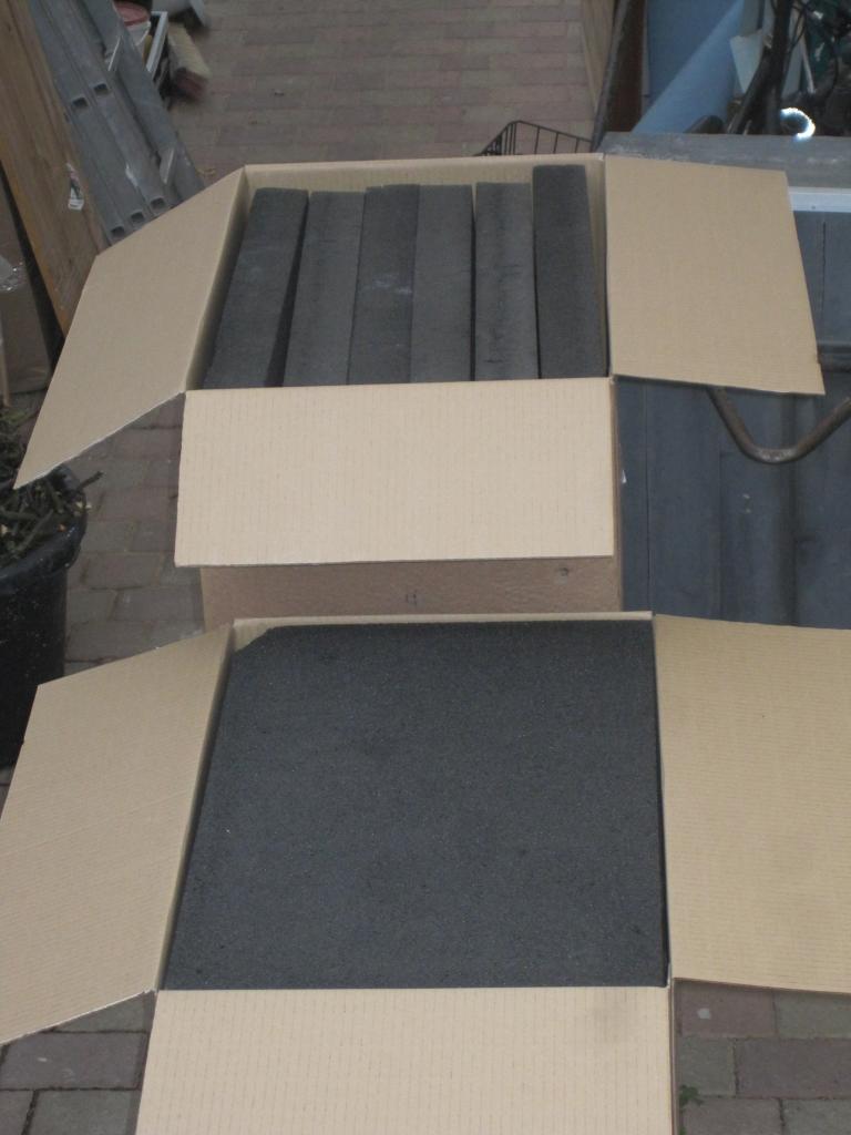

Und für den Fall, daß der goldene Herbst ein bisschen länger anhält hab ich vorsichtshalber schon mal Foamglasplatten für den Aufbau der Backfläche im Netz bestellt......und die sind heute schon geliefert worden:
Material wäre vorhanden....jetzt muss nur noch das Wetter mitspielen ;-)

@ Crumb:
Von der Gartenebene aus (da wo das so schräg ist) ist eine Grillstelle geplant, der SBO wird von der Terrassenebene aus "bedient".
Überall dort wo der Poroton vermauert ist werde ich jetzt mit Ziegelsteinen auf ca. 85 cm hochmauern (Vom Terrassenboden aus gemessen). Dann wird wieder geschalt und die Zwischenplatte erhält dann die Größe von 1,50 X 2,00 Meter und hierauf wird dann der eigentliche SBO gebaut.
Evtl. hilft dir zum besseren Verständnis auch meine Zeichnung auf der ersten Seite dieses Threats (5. Beitrag) :gut:

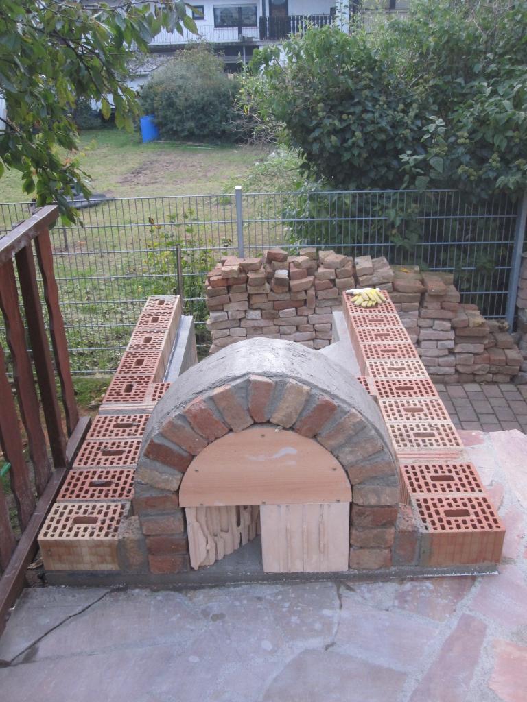

Heute war das Wetter wieder besser und so konnte ich nach der Arbeit noch den unteren Portalbogen fertig stellen :applaus:
Danach habe ich dann noch bis zum Einbruch der Dunkelheit etliche Ziegelsteine vom "Dreck" befreit, so dass ich bei entsprechend gutem Wetter mit dem mauern weitermachen kann :gut:

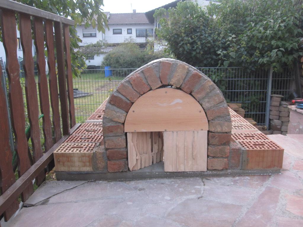

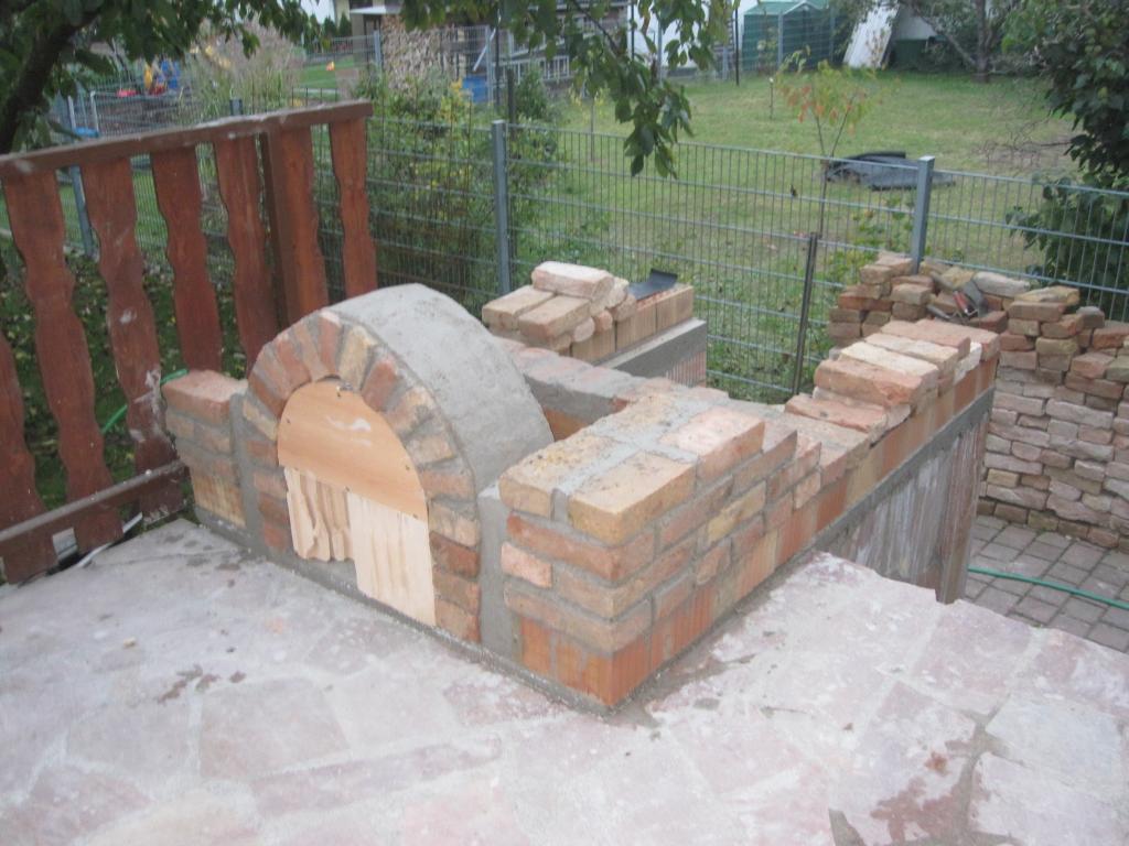

Bei dem schönen Wetter heute hab ich nach der Arbeit wieder die Kelle in die Hand genommen und ein bisschen weiter gemauert.
Es geht zwar langsam voran....aber es geht vorwärts :beob:

Re: Golos SBO-Projekt
Beitrag von Farmer3s »
Moin Markus,
es geht voran! Und wenn Du aus dieser bescheidenen Arbeitshöhe raus bist geht es Dir auch besser von der Hand. Das da unten ist echt quälkram, wie ich finde. Viel Spaß weiterhin :gut:
