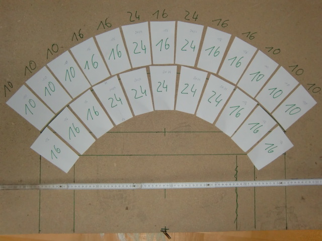

Es wird jetzt aber allerhöchste Eisenbahn das ich mich mal wieder mit dem neuesten Stand an meinem Projekt melde. Nachdem ich mir Keilsteine aus Mering besorgt habe komm ich dieses Pfingstwochenende mal wieder dazu die Dinge voranzutreiben. Leider habe ich aufgrund meiner Fortbildung kaum mal 3-4 Stunden am Stück, aber dieses WE muss was werden. Zunachst hatte ich mir eine Schablone gebastelt um den Bogen des Feuerraums zu ermitteln, dafür habe ich Steine mit verschiedenen Radien gekauft.Im Bild könnt ihr die Planung sehen. Heute hab ich den Backboden hergerichtet, unten 40mm Foamglas und darauf mit Schamottesteinen belegt. Anschließend nach Steinis Vorbild die Oberschicht mit einer Schamottemörtelschlämme geglättet, morgen will ich sie kinderpopomäßig schleifen um danach den Bogen des Backraumes zu beginnen. Ich halte euch auf dem Laufenden- schöne Pfingsten an alle. Liebe Grüße aus Dresden von Frank

Wünsche Dir, dass dein "verschlemmter" Backboden hält, habe den Backboden nur schwimmend verlegt und mit der Flex geglättet.
Seitlich wurden die Steine durch Ofenschnur zur Backwand befestigt. Bisher muss ich sagen funktioniert das super, bisher noch keine Stelle gefunden wo der Schieber sich an den Steinen gespießt hat.
Täuscht mich das Bild oder hast Du keine Isolierung um den Ofen vorgesehen, weil kein Platz mehr auf dem Zwischenboden?

Hallo Alex, sei ganz beruhigt. Zwischen Backraum und den äußeren Ziegelsteinen (Sichtmauerwerk) sind 50mm Platz für Dämmung vorgesehen. Glätten will ich mit einem Schamottestein (ähnlich wie beim Ofenbauer), sollte das nicht zufriedenstellend gelingen hab ich eine spezielle Schlichtscheibe für die Flex.Will eigentlich heute weitermachen aber noch ist mein Werk von gestern nicht trocken. Da müssen eben andere Arbeiten erledigt werden.
