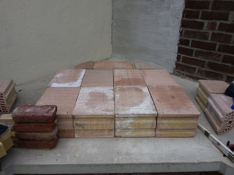

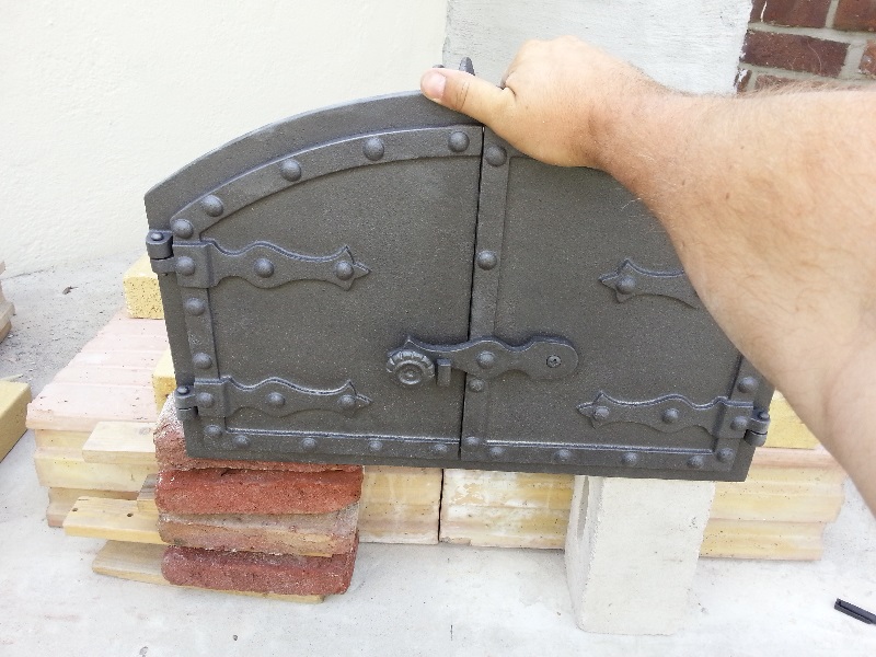

da bin ich wieder. Die letzten Tage habe ich mich mit meinem Schornstein beschäftigt. An dem musste unbedingt was gemacht werden, da der schon ziemlich wackelig war. Ausserdem habe ich mir nun eine Ofenklappe gekauft.
Nun kann ich mit dem Bau beginnen. Ich brauche aber Eure Hilfe. Im Moment bin ich noch ein wenig unsicher, wie ich jetzt richtig anfange. Ist bei mir so, wenn der erste sein Stein erst mal gesetzt ist, lüppt et dann auch.

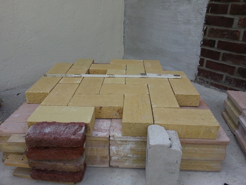

Schaut euch bitte mal die Bilder an. Ich habe jetzt die Porotonsteine anders gelegt und die Schamottsteine einfach oben drauf. Zudem habe ich mal vorne die Klinkersteine dran gelegt um mal zu sehen wie ich da auskomme. Ich habe alles erst mal lose gelegt. Mit den Klinkern komme ich genau hin.
Die Backfläche soll ca 80 cm im Durchmesser sein. Wie mache ich denn jetzt weiter? Soll ich die Schamottsteine in Form schneiden, so wie die backfläche sein soll und dann das Mauerwerk auf die Porotonsteine setzen? Da müsste ich mir dann nur noch was einfallen lassen, weil so wie auf den Bildern zu sehen komm ich Links und rechts nicht hin. Die Form des Ofens soll eine Birnenform sein.

Da Dir nur 3 Steine fehlen, würde ich die einfach nachkaufen, eventuell sogar ein paar mehr, um sie hochkant ringsherum an den Rand zu stellen um etwas an Höhe zu gewinnen.
Eine schöne Tür hast Du, da könnte ich direkt neidisch werden, meine bröselt nämlich so langsam auseinander, habe sie nur aus dünnen Blechen zusammengeschweißt.

Schamottsteine habe ich noch genug. Ich müsste nur noch ein paar Steine schneiden für die Löcher.
Soll ich denn jetzt die Steine so ausschneiden wie die Backfläche aussehen soll und dann an den Seiten auf den Porotonsteinen hoch mauern?
Ich habe nämlich das Problem, dass wenn die Backfläche 80cm haben soll, ich an den Seiten auf den Porotonsteinen nicht genug Futter habe um darauf zu mauern. Ich müsste dann noch Steine ansetzen. Ganze Steine geht aber nicht, weil ich da schon an die Wände ran komm. Hm :frage: !
