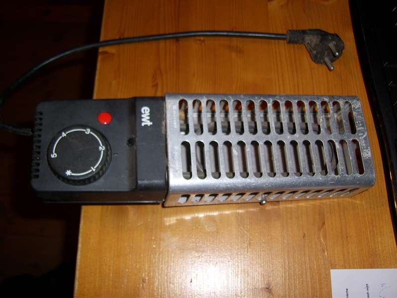

Mir ist da so ein elektr. Frostwächter mit 500W zugelaufen,
schön kompakt, die Reglung müßte ich nur kompl. stillegen.
Ich habe nur das Bedenken, das die Heizspirale nach dem Abschalten noch zu lange nachwärmt.
Sind Erfahrungen vorhanden?

Ist das ein RIRO?
Re: Umbau Gärschrank + alternativer Wärmequelle
Verfasst: Mo 8. Apr 2013, 10:00
Ist das ein RIRO?
Ich schaue nach und mache ein Foto!

Es ist ein ewt!

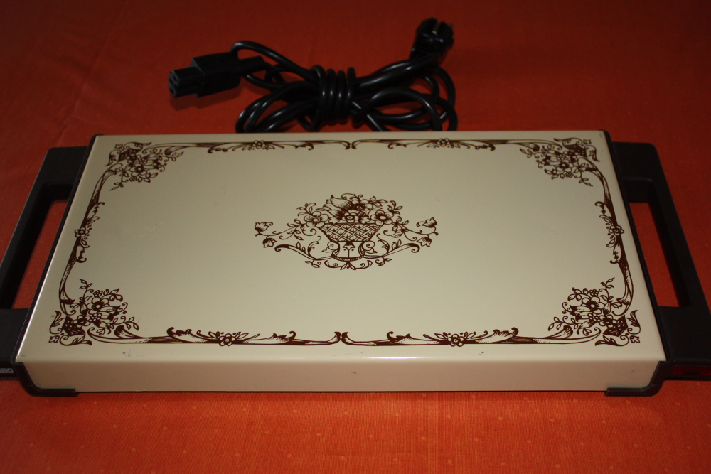

Ihr bringt mich hier auf Ideen!
Habe noch diese Warmhalteplatte und überlege, ober ich auf der die Beeketal-
schüssel während der Teigruhe parke. Ein Regler ist nicht dran. Aber durch die
Zapfen an der Schüssel hätte sie ja keinen direkten Kontakt.
Hat mächtig Power, das Teil.
