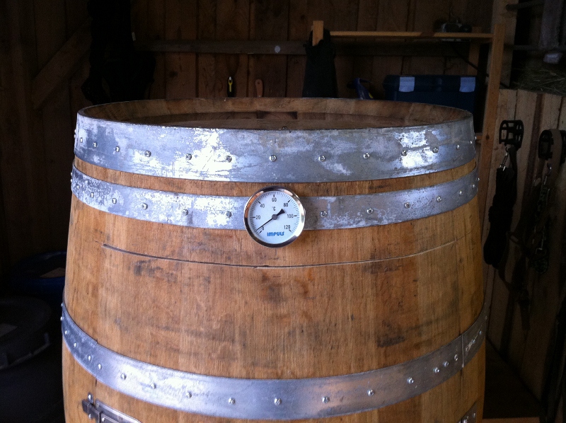

Heute hab ich mal das Thermometer angebracht
IMG_0436 (800x598).jpg (296.51 KiB) 6944 mal betrachtet

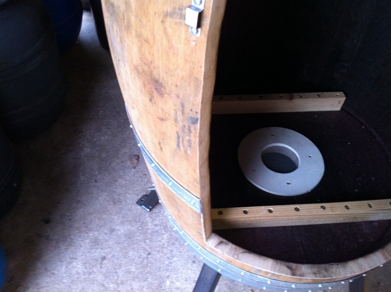

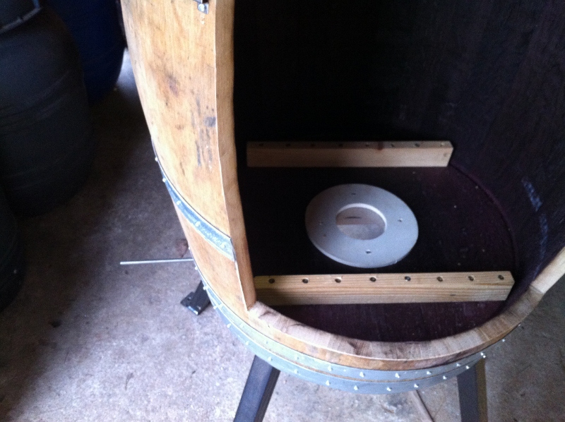

Die Belüftung, mit Schiebemechanismus. An die Gewindestange kommt noch ein Kugelkopf
Belüftung offen
Belüftung offen
IMG_0442 (800x598).jpg (265.22 KiB) 6944 mal betrachtet
Belüftung geschlossen
IMG_0444 (800x598).jpg (270.62 KiB) 6944 mal betrachtet

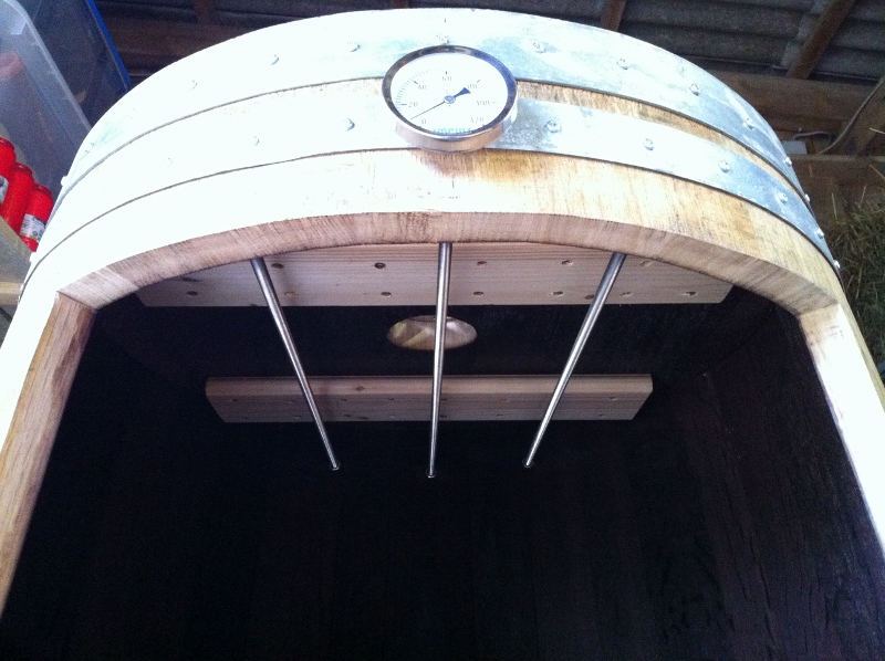

Edelstahlgewindestangen zum Aufhängen des Räucherguts
IMG_0445 (800x598).jpg (265.65 KiB) 6944 mal betrachtet

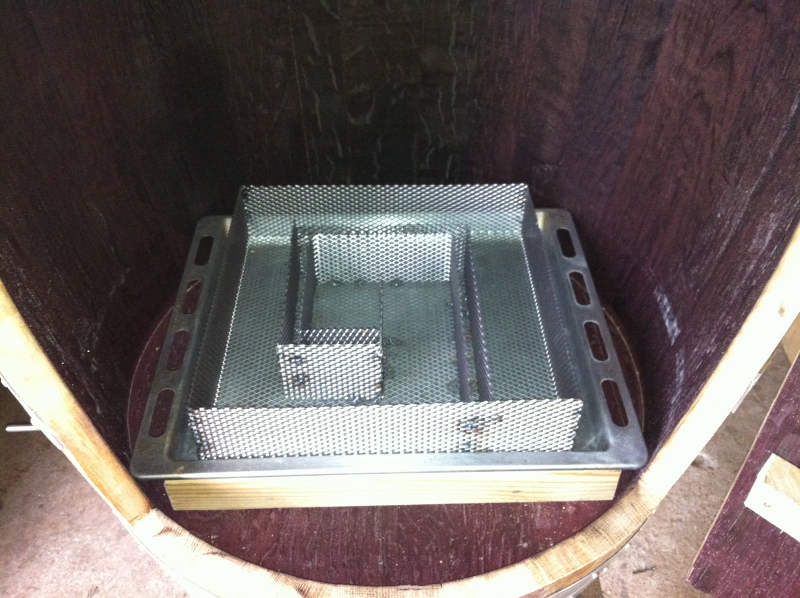

Der Sparbrand
IMG_0446 (800x598).jpg (305.03 KiB) 6944 mal betrachtet

Hallo Chris,
dein Räucherofen ist eine Wucht!!! Super gemacht!
Ich hätte mit der Größe des Sparbrandes ein wenig Bedenken. Wenn das mal nicht zu warm wird in dem Fass.
Da du aber am Boden eine Lüftungsöffnung hast, kanns du ja auch ganz schnell eine externe Raucherzeugung darunter
setzen. Ich würde erst einen Probelauf mit vollem Sparbrand starten und den Temperaturverlauf beobachten. Wenn es
unter 20°C bleibt, kein Problem....
mit den besten Grüßen aus der Altmark
Lutz
Re: Räucherfass
Verfasst: Mi 9. Jan 2013, 16:22
@Backfisch
prima gesagt. Ich würde das untere Loch auch für eine externe Rauchquelle nehmen und einen flexiblen Aluschlauch anklemmen. Dann ist man auf der sicheren Seite. Zumindest kannst Du dann schon kalträuchern.
Aber ansonsten ist es ein wunderschönes Teil. Bin weiterhin gespannt!
Re: Räucherfass
Verfasst: Mi 9. Jan 2013, 17:05
von chris
Danke für euern Tip Jungs,
ich werd morgen mal einen Probelauf starten und die Temperatur beobachten :drink1:
