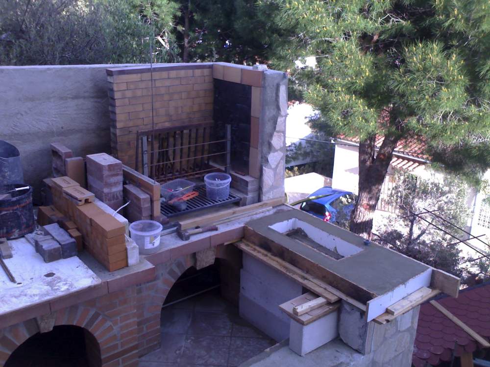

Schreck in der Morgenstunde
nach einer ruhelosen Nacht, dann endlich in die Arbeitskleidung.
1. Schock
Als es Gestern zu Regnen anfing habe ich den Foto schnell in die Hose gesteckt, daß er nicht nass wird, oder ich ihn vergesse. Heute morgen ziehe ich ihn raus. Was ich nicht wußte, daß die Hosentaschen voller Staub sind. Zentimeterdick ist der Trennstaub drin. Diese blöden Hosentaschen sind wie ein Trichter. Wenn ich gebückt trenne, dann rieselt der ganze Schleifstaub in die rechte Hosentasche.
Ergebnis, auch nach fleißigem Aussaugen und Ausblasen geht die Kamera nicht mehr. Heute Abend werde ich sie mal aufschrauben. Also keine Fotos mehr !!!!
2. Schock

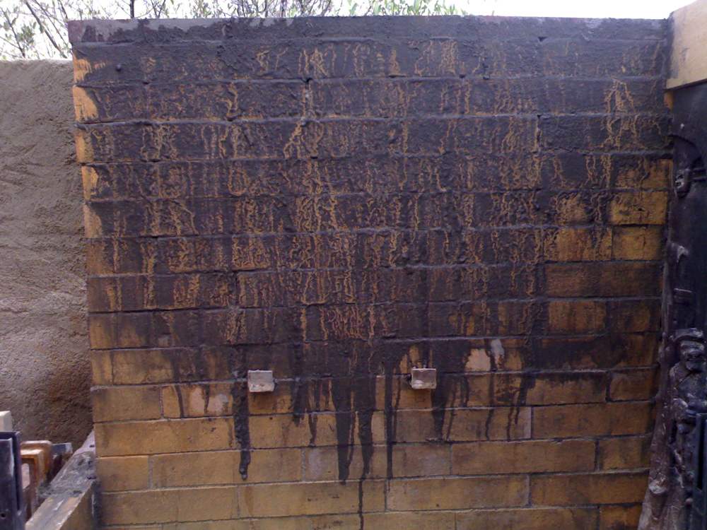

Der Wind hat meinen Regenschutz weggeblasen und die Fugen so richtig schön ausgewaschen. Heute morgen war alles schwarz vom ausgelaufenen Schmottemörtel. Habe bis eben mit einem Schleifpad dran gearbeitet und alles wieder einigermaßen sauber bekommen . Gott sei Dank geht es einigermaßen.
Na irgendwie ist heute nicht mein Tag. Meine Frau kommt auch nur mit Hiobsbotschaften von zu Hause. Normalerweise sollte ich mich ins Bett legen und eine Flasche Rotwein trinken, ins Kissen weinen und von Heinzelmännchen träumen, die alles wieder richten.

Verfasst: Mi 25. Apr 2012, 22:28
Doch noch einen Weg gefunden Fotos zu machen. Ich bin erstaunt was das alte Nokia kann. Völlig ausreichend denke ich.

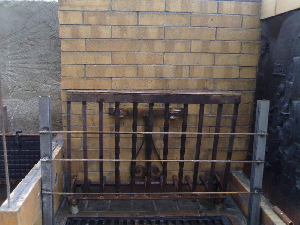

Das hat mich heute morgen erwartet. Der Wind hatte die Abdeckung weggepustet und der Regen hat meine Mauerei völlig aufgeweicht und ausgespült. Zum Weinen!
Nach der Arbeit mit Spachtel, Edelstahlwolle und Schleifpad ist es zufriedenstellend sauber.

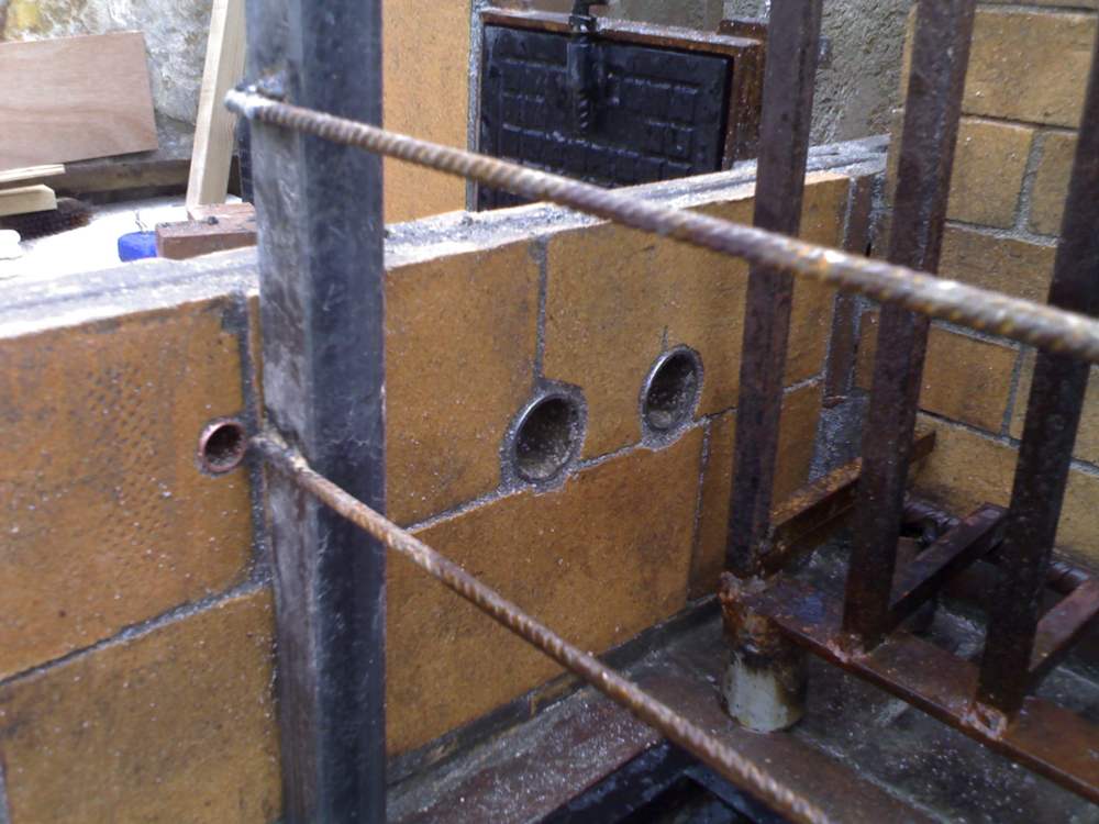

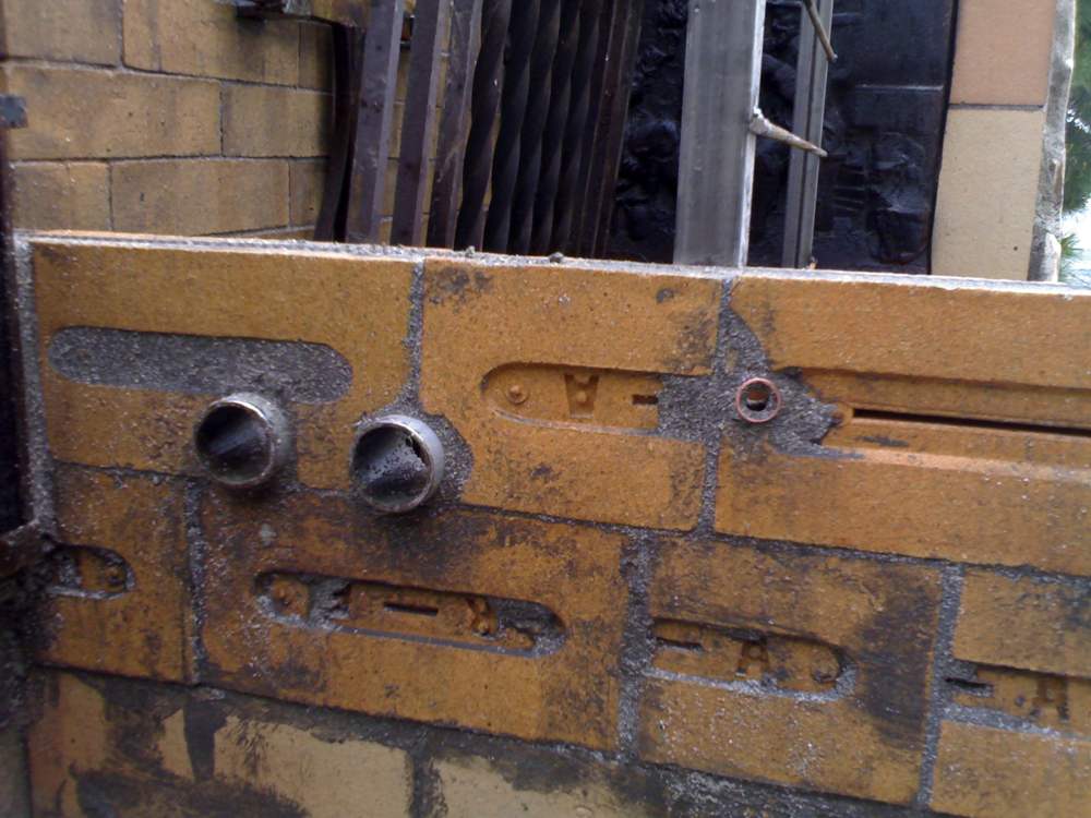

Das sind die Öffnungen zur kleinen Kammer hin. Die beiden Dicken dienen als "Heizung" für die Kammer. Sie sind hinten länger aus der Wand und erhalten dort einen Deckel aus Stahl, damit ich die "Heizung" auch abstellen kann. Ich hoffe das funktioniert so wie ich mir das vorstelle. Sollte eigentlich.
Das kleine Kupferrohr ist für den späteren Duruchgang für den Grillspieß.

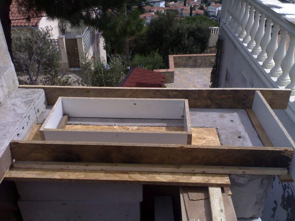

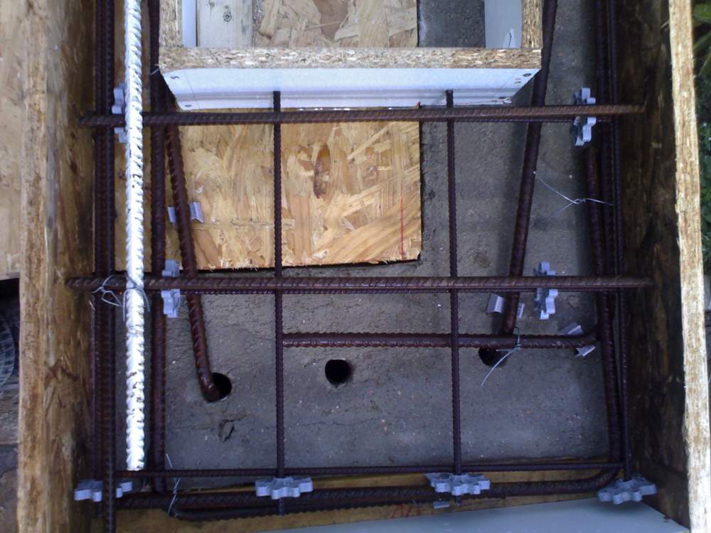

Heute habe ich mir dann überlegt, daß ich die rechte Ablagefläche / Waschbecken noch anbetonniere. Dann muß ich im Herbst nur noch das Becken einhängen. Es wird ein Edelstahlbecken sein, was ich mir aber erst zu Hause anfertigen werde. Das Becken kann man später mit einem Schneidebrett verschließen, damit man eine komplette Fläche dort hat. Ich bin am Überlegen ob ich noch ein Kochendwassergerät Untertisch hänge. Voraussichtlich ja. Das Becken wird nämlich 40 cm. tief, damit ich Grillroste einweichen und säubern kann. Beckenmaße: 67x30x40. Da geht dann auch gut ein Fisch zum säubern rein.

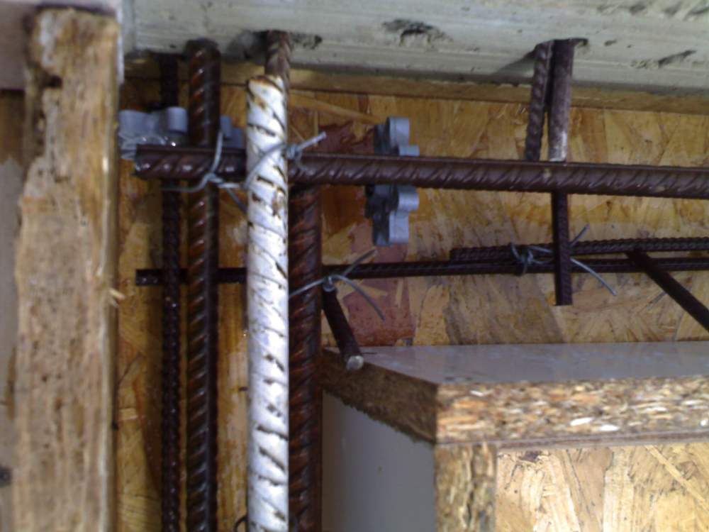

Und nun kommen Steinis Kunststoffsterne zum Einsatz und es wird genügend Eisen für eine spätere 3-stockige Aufstockung eingeknüpft.
Ja und so sieht es heute Abend aus. Ich bin eigentlich zufrieden.
Morgen ist erst einmal den halben Tag Pause. Der Strom wird abgestellt.

Der Hardy ist auch einer, der sich von Fiesheiten, die das Leben nun mal mitbringt, nicht unterkriegen läßt - Respekt!
Verfasst: Do 26. Apr 2012, 16:11
von Farmer3s
Der Hardy lässt sich nicht unterkriegen...das mit der weg gewehten Folie und dem geflohenen Schomottekleber ist ja echt sch... aber zum Glück ging es ja wieder ab. Sicher nicht so einfach.
Jetzt baut er auch noch ein Waschbecken mit Meeresblick, ich glaub es nicht. :gut:
