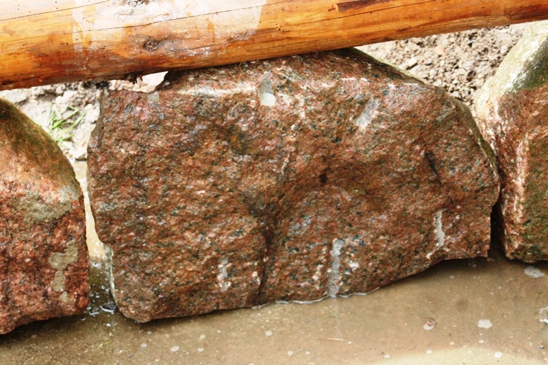

Verfasst: Mi 18. Jul 2012, 07:19
von Farmer3s
Hallo :sbof: ,

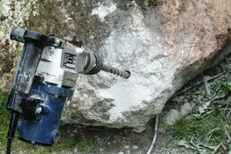

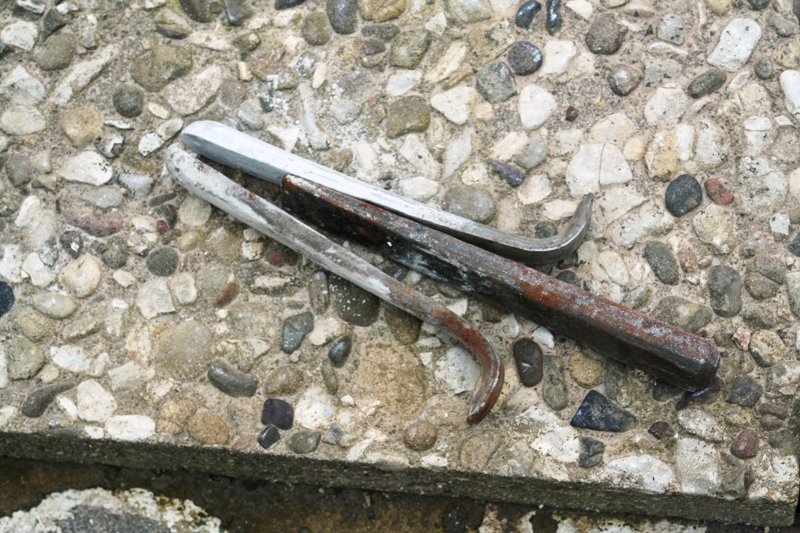

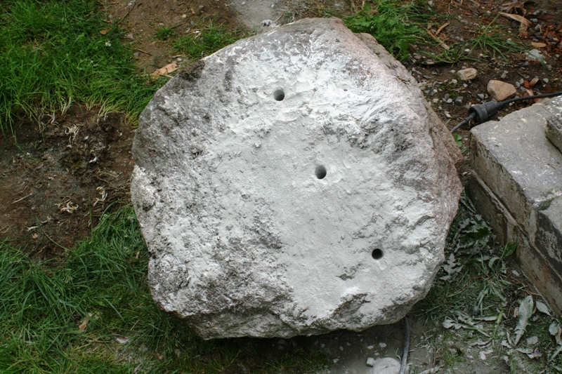

gestern war mein erster Urlaubstag und ich hab in den Regenpausen ein wenig weiter gearbeitet, mir fehlten unter der Fachwerkwand noch Natursteine. Ich hab dann mal aus einem großen 2 kleinere gemacht. Als erstes sieben 24mm große Löcher in den Stein gebohrt, mein Ald Bohrhammer hat das ganz gut hinbekommen.
Loch 24mm.jpg (246.33 KiB) 5045 mal betrachtet
Löcher gebohrt.jpg (330.19 KiB) 5045 mal betrachtet

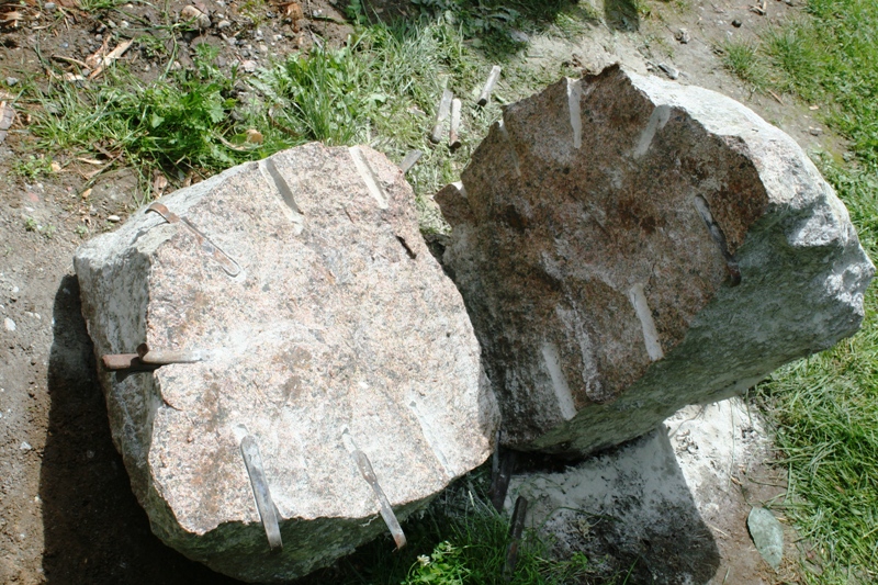

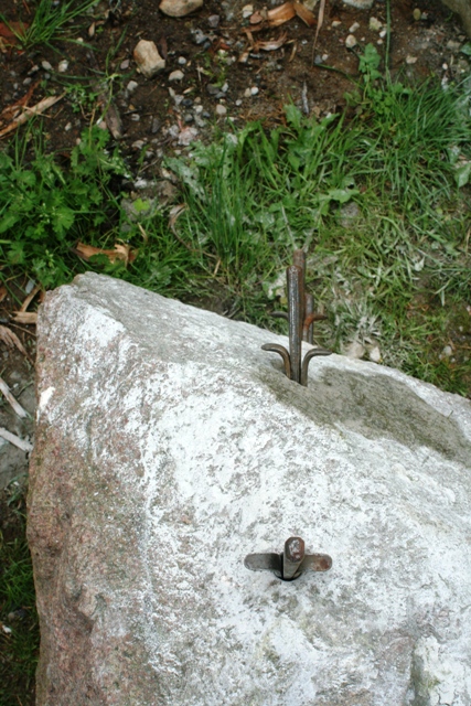

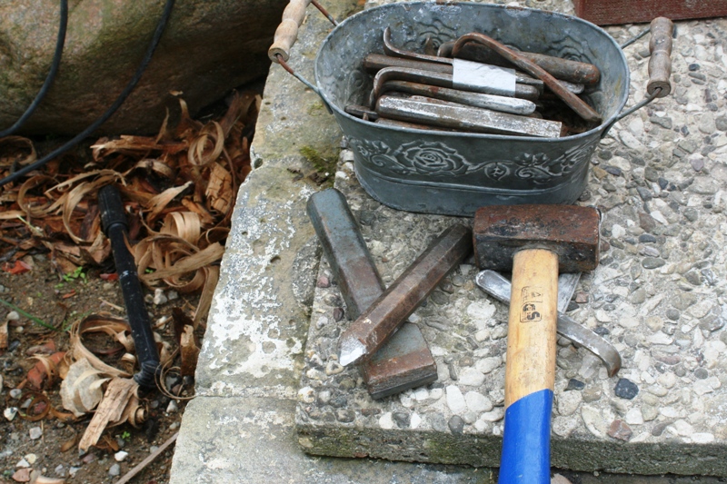

Sprengstoff war nicht vorhanden, Holz zum quellen bringen dauerte mir zu lange und auf Frost warten dauert auch zu lange also kamen die hier zum Einsatz.
Keile allein.jpg (309.25 KiB) 5045 mal betrachtet

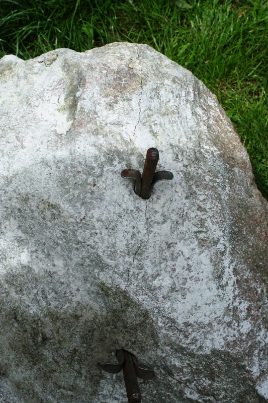

Also ab damit in die Löcher

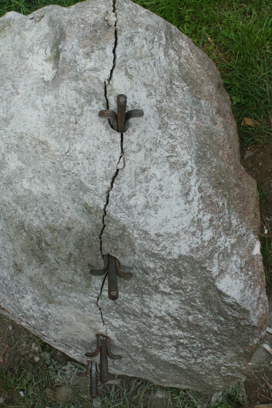

Und nun mit behutsammen Schlägen die Keile auf Spannung bringen und gleichmäßig den Druck erhöhen, man hört es am klang der Keile der Ton wird heller, sie singen. Man hört dann auch leicht wie der Stein zu reissen beginnt, spannender Moment...Hop oder Top.
Er reißt.jpg (320 KiB) 5045 mal betrachtet
Hiermit hab ich die Steine dann noch ein wenig passen gehauen, die beiden Eisen sind Hartmetallbestückt.

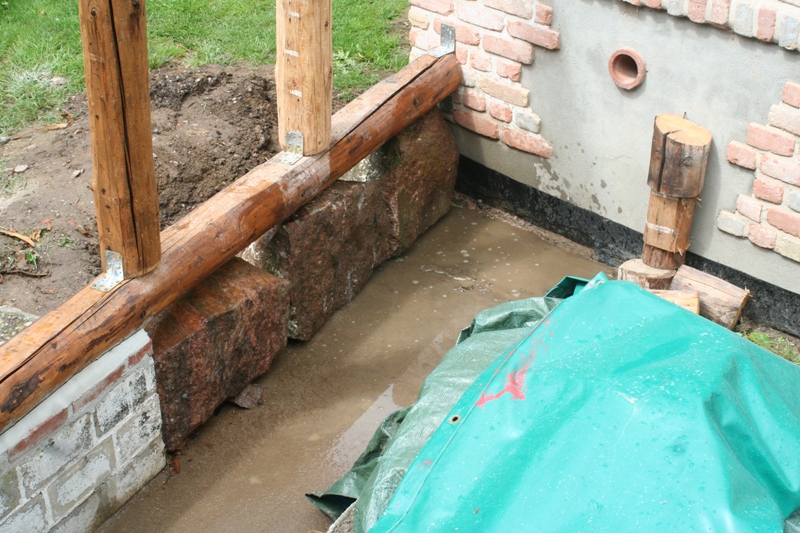

Und nun stehn sie an ihrem neuen Platz und warten noch auf ein wenig Mischung.
An seinem Platz.jpg (311.73 KiB) 5045 mal betrachtet

Hallo Jörn,
super Detailierung :gut: , könnte fast aus dem Hotzenwald :zustimm: sein , wo es überwiegend sehr hartes :wall: Granitgestein gibt. Gut auch das arbeiten mit den Keilmeisseln, so bringt man alle Steine :wall: zum brechen. Wo hast du die Keilmeissel her , vom Steinmetz oder sind die selber gemacht ?
Viele Grüße aus dem sonnigen Süden Hochrheinbahner Gerd :drink1:
