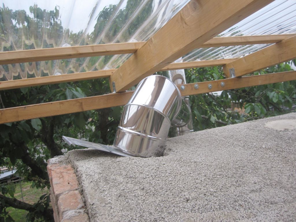

Ja das Dach der Überdachung ( welch Wortsch(r)öpfung) scheint mir auch zu eng zu sein und ich frage mich, wohin Du mit der Abluft gehst.

Wegen der "Problematik" mit dem Dach habe ich mich ja für die sündhaft teure Variante des Kamins als doppelwandige Ausführung entschieden. In ein paar Tagen (denke mal bis zum Wochenende) will ich den Kamin installieren und dann gibt´s hier natürlich auch wieder Bilder. An sonsten habe ich vorne zwischen der Oberkante des Ofentürchen bis zum Dach ca. 70 cm Luft, so dass ich mir hier keine Sorgen wegen der ausströmenden Hitze beim öffnen der Türe machen muss. Da ich dahingehend etwas unsicher war habe ich, als ich den Ofen das erste mal so richtig aufgeheizt hatte, auch mit Infrarotthermometer und duch "Handprobe" am Dach entsprechend kontrolliert und erfreulicher Weise keine bedenklichen Werte festgestellt :gut:
(Und da war der Ofen noch nicht isoliert und ich hatte auch nur provisorisch ein einwandiges Ofenrohr installiert...)

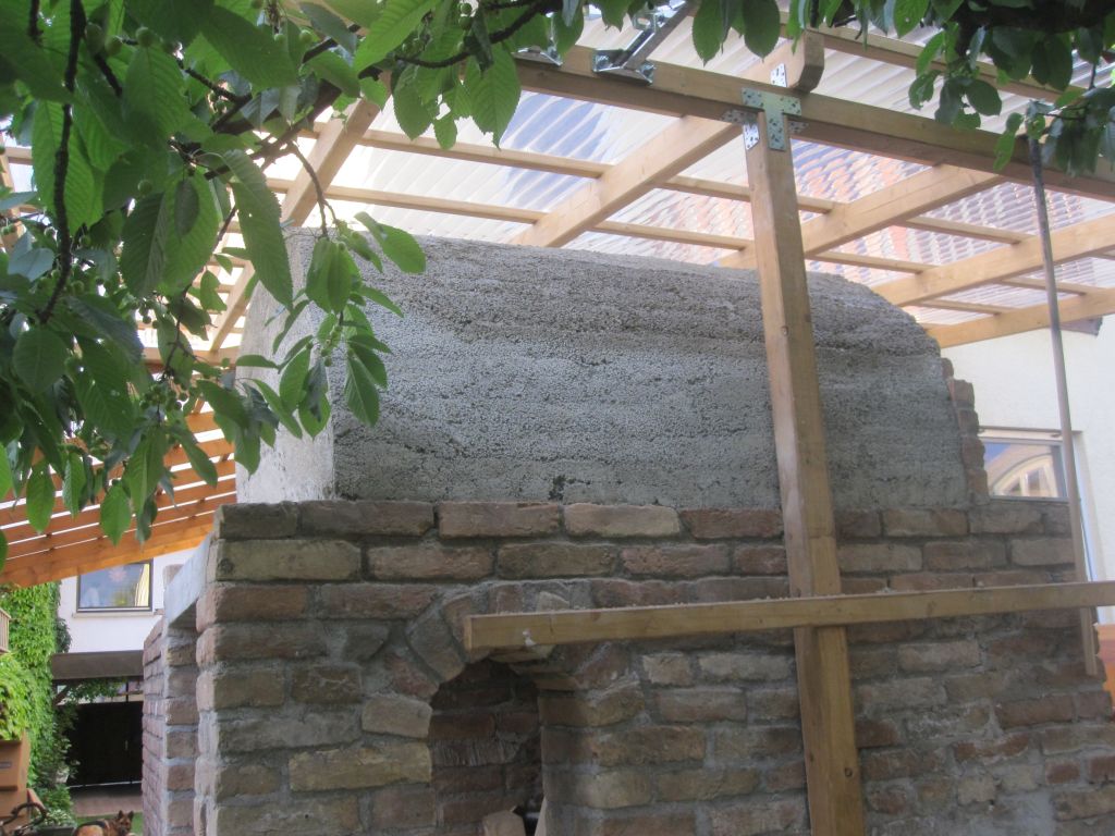

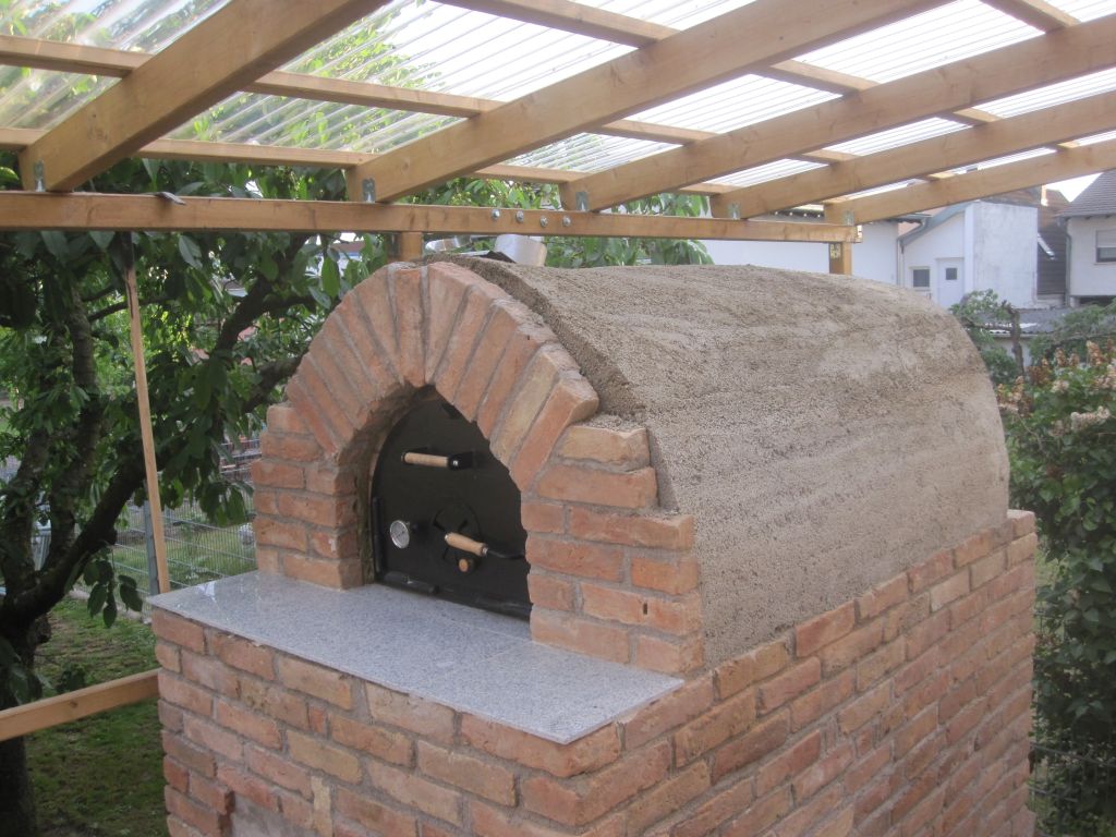

Sodale...nachdem ich nun 300 Liter Perlite und 4 Säcke Zement verarbeitet habe ist die Isolierung fertig und der Ofen "zu" :ok:
Isolierung fertig 1.jpg (145.84 KiB) 4352 mal betrachtet
Hier aus der Perspektive sieht es so aus, als ob die Oberfläche wellig bzw. ungleichmäßig aufgetragen wäre...In der Realität ist es zum Glück aber nicht so..
Isolierung fertig 2.jpg (148.06 KiB) 4352 mal betrachtet
Ich will heute abend mit einem kleinen Trocknungsfeuer (nur kleine Späne) beginnen und das ganze an den folgenden Tagen steigern. Am Samstag möchte ich dann gerne meine ersten Brote backen, bis dahin sollten auch die Untensilien (Gärkörbchen, Mehl u.ä.) aus meiner Bestellung bei Teeträume eingetroffen sein. :applaus:
Mit dem auftragen vom "Glattputz" und der Dichtschlämme will ich noch ein paar Tage warten.....das Perlite-Zementgemisch soll erstmal Zeit zum abtrocknen haben.

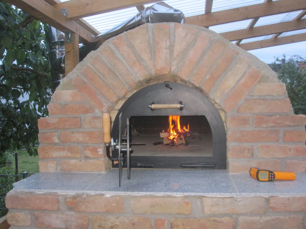

es gibt neues von meiner Steinbackofenfront...
der Kamin ist installiert...war ne ganz schöne frickelei....aber letztendlich hat´s funktioniert.
Anschließend erfolgte dann natürlich auch noch gleich ein Funktionstest mit einem kleinen Feuerchen:
s´brennt und der Kamin zieht super.jpg (114.4 KiB) 4299 mal betrachtet
Der Kamin zieht wunderbar :applaus:
