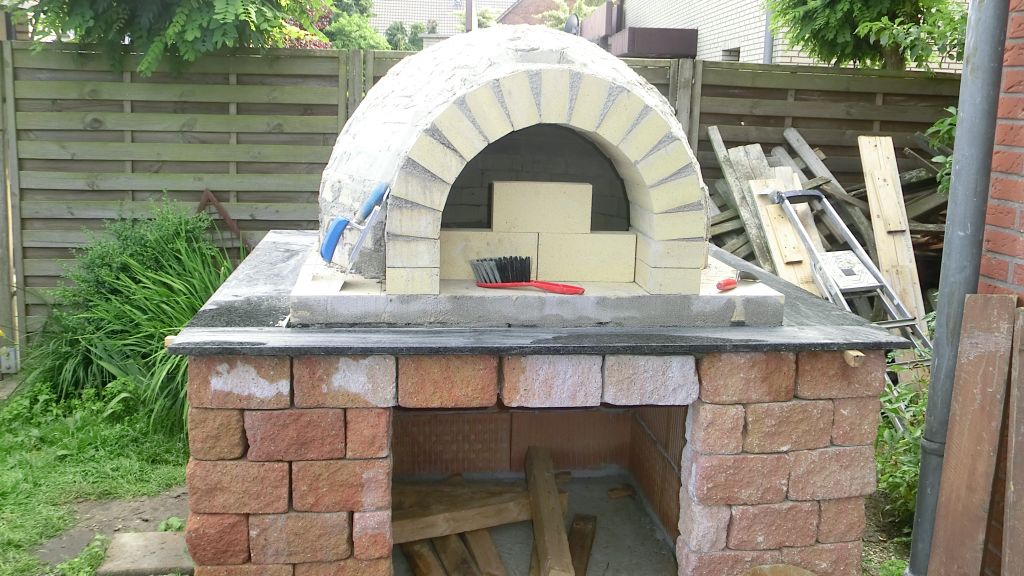

Amboss hat geschrieben:... Ich plane fürs Wochenende eine Pizza oder einen Flammkuchen im SBO - wir können es einfach nicht mehr abwarten :pfeifend:
Ist das utopisch bzw. kontraproduktiv??????
Der Ofen befindet sich doch schon seit fast 8 Wochen im "Abbindeprozess".
Wenn du den Ofen während dieser gesamten Zeit vor Feuchtigkeit geschützt hast, kannst du bedenkenlos aufheizen.
Gib aber nicht sofort Vollgas, sondern gewöhne den Ofen behutsam an die hohen Temperaturen.

Danke trotzdem Michel ;)
Steini,
auch dir danke für deine Einschätzung.
Ich war mir doch recht unsicher, weil es doch die ganze Zeit geregnet hatte.
Die Plane war zwar drüber, aber die Feuchtigkeit konnte ja auch nicht weg.
So sieht mein SBO übrigens seit heute aus:

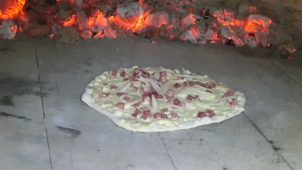

Hallo zusammen,
hier nun endlich das versprochene Bild vom leckeren
Flammkuchen
Die Hitzeentwicklung, vor allem VOR dem Backofen, ist enorm! :tatuetata:
1 1/2 Stunden habe ich eingeheizt, ca 1 Schubkarre Holz ging durch.
