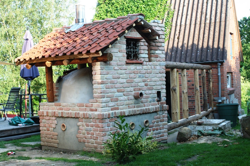

Hallo :sbof: ,
zwischenzeitlich hat sich nicht so viel getan, Zeit und Wetter arbeiten manchmal gegen einen, leider. Naja, aber isch habe zwischenzeitlich die Tür nochmal entfernt und mit größerer Dehnfuge eingesetzt zum abdichten hab ich ein 12mm Dichtungsband genommen, Glasfaserschnur. Hab leider keine Bilder davon gemacht. Ich bin durch einen anderen Beitrag im GSV Forum darauf gekommen das meinen Risse evtl. von der Tür kommen könnten. Denn die Reise der Risse begann ja vorne und verlief mit steigender Temperatur nach hinten. Man wird sehen, bald hab ich hoffentlich Urlaub und dann werd ich es ausgiebig testen.
Meine Grillwand ist auch am enstehen. Hier hab ich aber Bilder gemacht, in der Mitte soll der Multigrill entstehen.
Grillwand vorne.jpg (310.6 KiB) 4940 mal betrachtet
Grillwand hinten.jpg (348.41 KiB) 4940 mal betrachtet
Und dann wurd auch schon ein wenig gemauert, diesmal habe ich gleich mit dem Fugeneisen verfugt. Hält bös auf da ja auf beiden Seiten gefugt werden muss.
Der Stall an den die Wand läuft wird noch verkleidet, die Stallwand ist 24 cm stark gemauert mit Hochlochklinkern, vollwandig. Die Wetterseite lässt den Regen bei Wind langsam durch, sch...! Da wo das Mauerwerk geflickt ist sind die Hochlochklinker abgeplatzt, Frostschäden.

Verfasst: Di 3. Jul 2012, 07:36
von DJTMichel
Moin Jörn!
Das wird dann also eine handfeste Outdoorküche? Dann kannst Du Dich demnächst darin kochenderweise richtig austoben ;)! Die Wand mit den Holzbalken, dem ausgemauerten Gefache und den großen Steinen darunter sieht wie ich es von Dir gewohnt bin aus - vielversprechend :gut:
Verfasst: Di 3. Jul 2012, 08:23
von Hochrheinbahner
Hallo Jörn,
das wird ja alles Super :beob: , gut finde ich auch die Kombination mit Rundholz und Backstein :lupe: . Hast du keine Bedenken , dass du zwischen Holz und Backsteine Risse :wall: bekommst ? Man könnte da auch mit einer Dehnfuge arbeiten. Ansonsten bin auf den Weiterbau gespannt :buddeln: .
Viele Grüße Gerd der Südbadener :drink1:

von Farmer3s
DJTMichel hat geschrieben:Moin Jörn!
Moin Michel,
ja das wird wohl ganz stark in die Richtung Outdoorküche gehen.. :mrgreen: Danke für Dein Lob! Die großen Steine haben es in sich, ein Rad meiner Sackkarre hat den Dienst dabei verweigert und ist in mehrere Stücke zerbrochen...war wohl zu schwer :wink:
Hallo Jörn,
das wird ja alles Super , gut finde ich auch die Kombination mit Rundholz und Backstein . Hast du keine Bedenken , dass du zwischen Holz und Backsteine Risse bekommst ? Man könnte da auch mit einer Dehnfuge arbeiten. Ansonsten bin auf den Weiterbau gespannt .
Hallo Gerd,
freut mich das es Dir gefällt, die alten Steine und Balken passen optisch echt ganz gut zusammen. Ja mit der Fuge und den Rissen war ich auch am überlegen und hab mir gesagt, was soll´s so groß können die Risse ja nicht werden(hoffe ich) in den Lagerfugen sind aber 120er Schrauben eingedreht damit das ganze ein wenig mehr halt bekommt. Ich hoffe das funzt so...man wird sehen.
