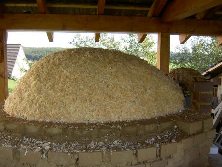

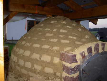

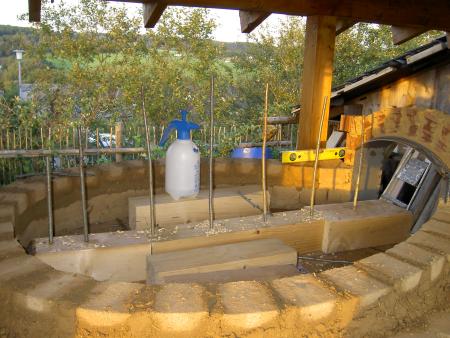

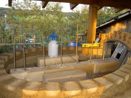

Hallo Leute,
es hat sich ein wenig getan, doch seht selbst:
Da kann man die Maße erkennen.
Ofen mit Höhenlinie.jpg (44.88 KiB) 5559 mal betrachtet

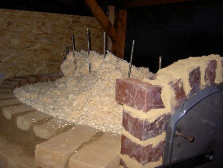

So geht das.
So geht das.
Erste Späne im Ofen.jpg (31.8 KiB) 5559 mal betrachtet
So könnte es was werden.
Die Seite mit Spänen.jpg (39.21 KiB) 5559 mal betrachtet

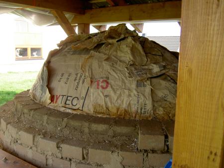

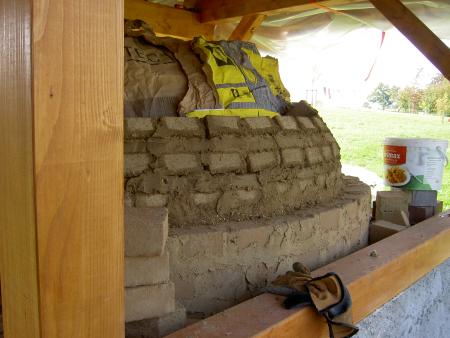

Mit dem Papier sah es merkwürdig aus und unförmig.
Ofenform mit Papierumhüllung.jpg (34.94 KiB) 5559 mal betrachtet
Das Papier hat sich bewährt!
Erste Reihen gesetzt.jpg (34.79 KiB) 5559 mal betrachtet

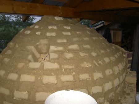

Die Kuppel von hinten mit der Rauchöffnung.
Kuppel vin hinten.jpg (28.14 KiB) 5559 mal betrachtet
Kuppel von vorne, ein großes Ei geworden.
Kuppel von vorn.jpg (30.02 KiB) 5559 mal betrachtet
Heute hat es gut getrocknet. Die Rauchöffnungen muss
ich noch nach vorn führen und dann gemeinsam wieder
nach hinten. Ohne meinen Bruder wäre ich nicht so weit gekommen.
Er hat viele Lehmsteine gesägt und mir diese und den Mörten angereicht,
es war viel Arbeit, doch vom Lehm bin ich begeistert.
Es macht Spaß damit zu arbeiten.
