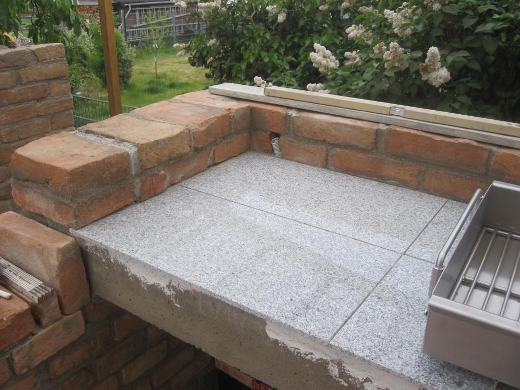

Nachdem ich am Freitag dann die Arbeitsfläche gefliest habe konnte ich gestern die noch fehlenden zwei Reihen Ziegelsteine an der Arbeitsfläche aufmauern.

Hier die (teil-)geflieste Arbeitsfläche, man kann auch schön die zwei neu aufgemauerten Reihen Ziegelsteine erkennen, welche die Arbeitsfläche "begrenzen"
Aussenküche Arbeitsplatte teilgefliest, nicht verfugt (1).jpg (131.33 KiB) 7001 mal betrachtet
Die fehlenden Stellplätchen kommen noch ran, wenn ich für die Schneidearbeiten am Portal des SBO´s eh die Fliesenschneidemaschine aus dem Keller holen muss.. :pfeifend:
Ausgefugt wird erst dann, wenn alle Fliesen verlegt sind.

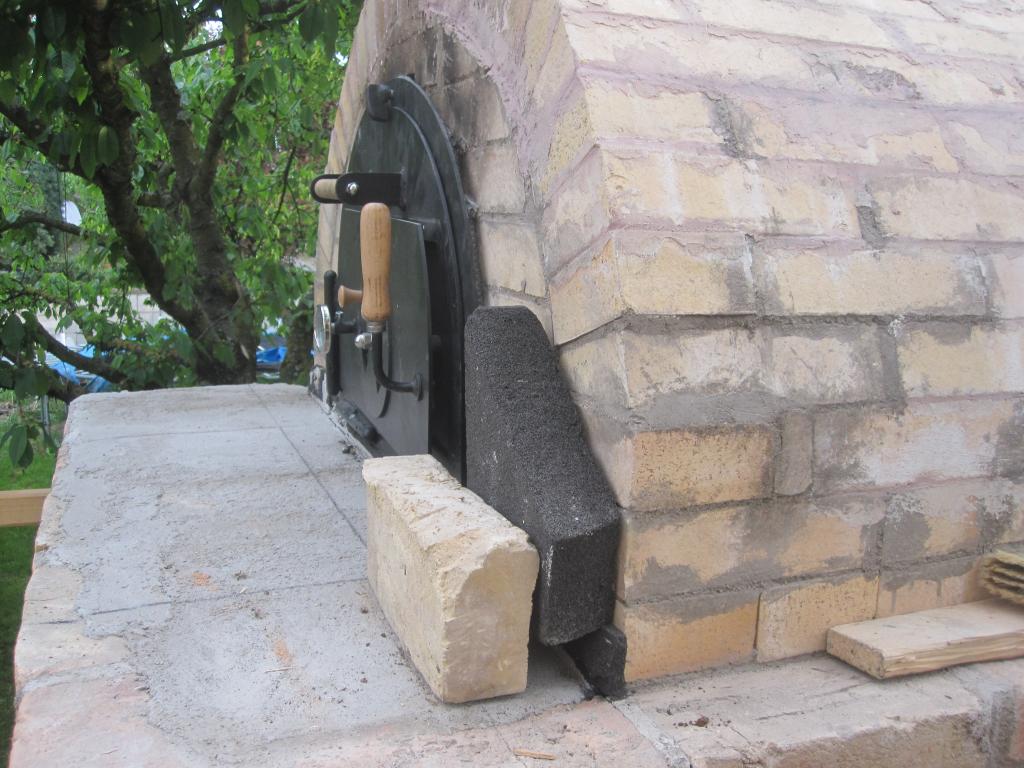

Hier die vorbereitet Fläche am Portal:
SBO Portal Isolierung geplant.jpg (125.29 KiB) 7001 mal betrachtet
Man kann erkennen, wie die Isolierung am Portal geplant ist.
Vielleicht kann mir ja jemand von euch erklären, warum ich das Foamglas nicht bereits unten in der kompletten Stärke ausgelegt habe ?? :patsch:
Das werde ich noch entsprechend korrigieren....wozu hab ich schließlich eine Flex im Keller ?? :wall:
