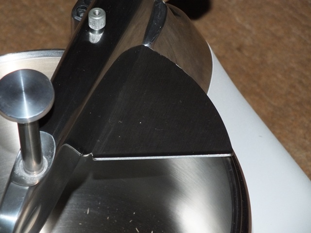

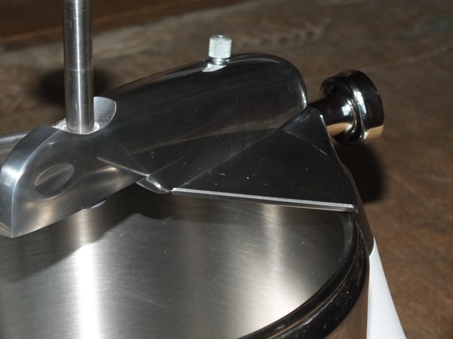

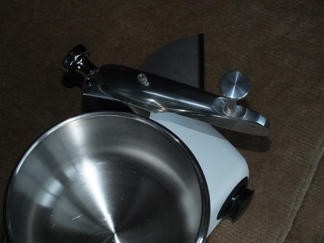

Soooo,
habe heute mal bewusst den Assistentenarm auf leichtsinnigste Art geschwächt, die Garantie verloren :pfeifend: aaaaber mein Zusatzteil montiert.
Ich find's toll :drink1:

Jetzt besorge ich mir noch eine Rändelmutter aus Edelstahl und erfreue mich an meinen Verfehlungen :D

Dietmar, das sieht sehr stimmig aus.
Und ich glaube kaum, dass die Bohrung den Arm zu sehr schwächt. Notfalls noch ausreiben, dann sind (evtl.)kritische Riefen weg.

Aussehen tuts schon mal prima. :respekt:
:applaus: :applaus: :applaus:
Hat das Teil auch schon einen Praxistest hinter sich?
