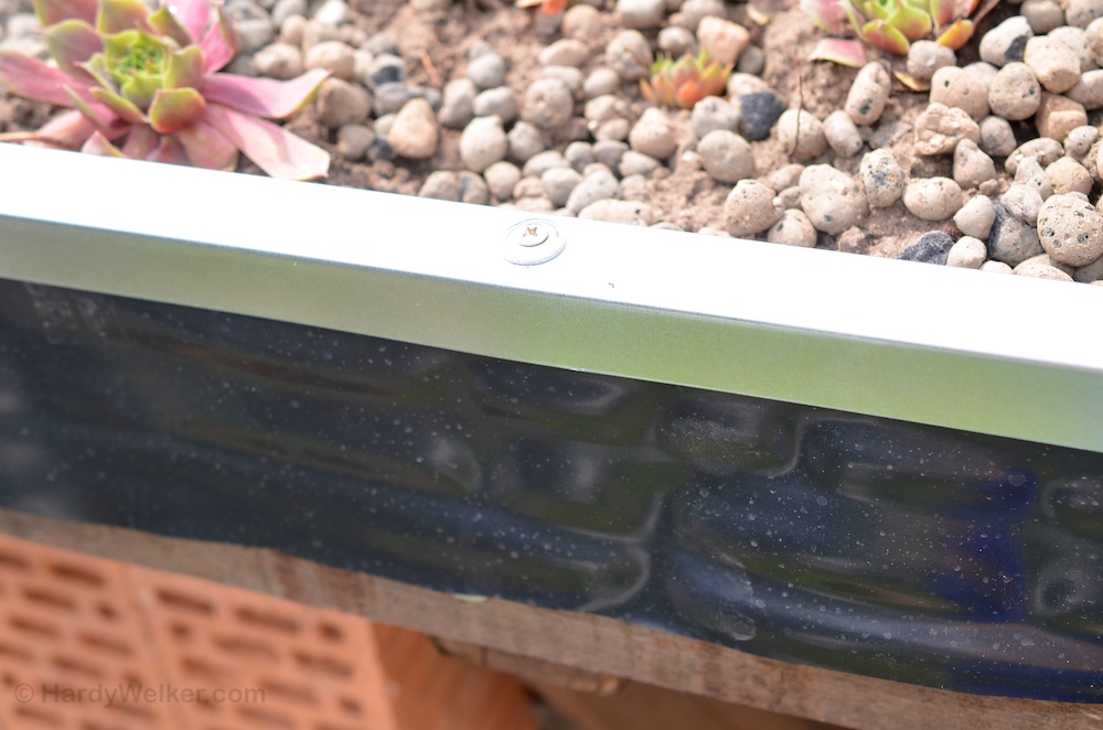

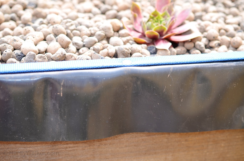

Also heute wird er im Groben und Ganzen fertig werden. Hier ein paar Details zum Dach.
Die Folie wurde mit Rolladenband verstärkt am hochkant stehenden Brett (das die Wanne bildet) mit Dachpappstiften angenagelt. Das Gurtband ist dazu da die Folie nicht zu beschädigen beim Einnageln und hält später auch den Rand besser zusammen, wenn das Dach mal betreten wird und man die Folie runtertritt.
Gurtband bzw. Zurrbänder wurden verwendet um den genagelten Rand zu verstärken.

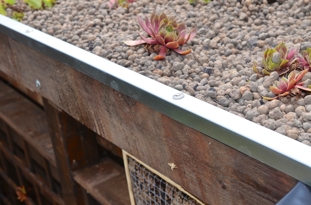

Darauf kommt ein Zinkblech in Form eines U-Profiles. Das habe ich heute im Baumarkt gefunden. Es ist ein Teil aus dem Trockenbau. Passt super. An den Enken schneide ich es rund und schleife den Grat weg, damit es die Folie nicht beschädigt. Dann wird mit Spenglerschrauben (große Scheibe mit Dichtung - Edelstahl) von oben verschraubt.
Die U-Schine wird drüber gestülpt und rostfrei verschraubt.
Wenn alles ordentlich sitzt, wird der Folienrest von außen abgeschnitten. (ACHTUNG von aussen!!)
Danach wird das überstehende Rest Folie abgeschnitten

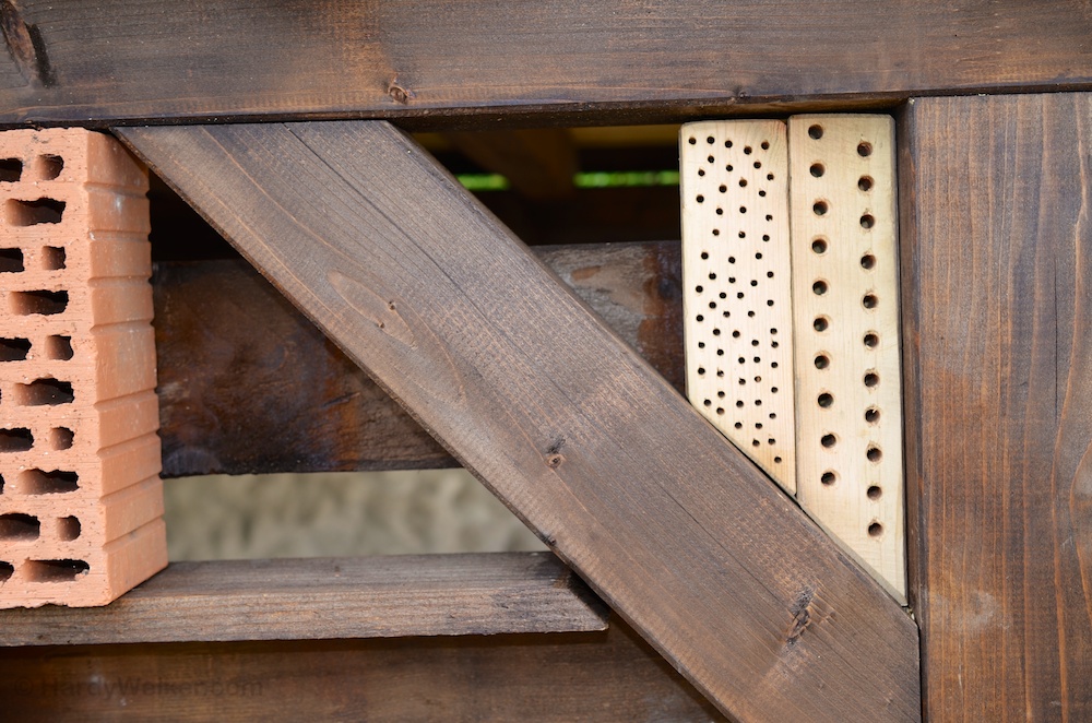

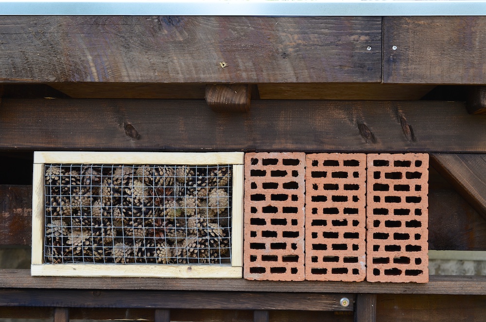

Immer wenn ich Material und Lust habe, arbeite ich an Nisthilfen für meine heißen Bienen und flotten Käfer. Danke nochmals für die vielen guten Tipps, die man auf dem Internetportal nachlesen kann. So habe ich sämtliche "Hirnholzideen" sofort verbannt. Ein paar Zimmer hat mein Hotel schon.
Das Bienenhotel bekommt nun ein Zimmer nach dem Anderen.
Auch die kleinen Lücken werden nun zu gemacht.
Lücken stopfen.
Lücken stopfen.

Hardy, der Schuppen wird klasse. Da wohnen manche Menschen schlechter als später mal dein Brennholz. :rofl: :rofl: :rofl:
Aber die Bienenwohnungen (Holzklötze) kannst du noch verbessern.
Die Bohrgrannen, die teilweise noch in die Bohrungen ragen sollten entfernt werden, sonst kannst du nächstes Jahr den Bienen zuschauen, wie sie die Löcher inspizieren und dann frustriert weiterfliegen. Die Späne sind für die Tierchen wie ein "Betreten-verboten-Schild".
Viellleicht wollen sie ihr zarten Flügel nicht beschädigen.
Ich kenne das aus eigener Erfahrung. Seither bohre ich erst die Löcher und gehe dann nochmal mit dem Hobel drüber. So werden die Brutröhren schön gratfrei und scharfrandig.
Verfasst: Sa 26. Jul 2014, 20:33
Martin, das habe ich gelesen (in Deinem Link). Habe aber keinen Hobel. Mit dem Schwingschleifer hat nicht viel gebracht. Das ist Nadelholz - vielleicht liegt es daran. Werde es am Montag einfach mal knapp über die Kreissäge führen. Die großen Löcher habe ich alle mit einem Versenker bearbeitet und nochmal mit einem Pinselstiel ausgedrückt. Bei den Kleinen ähnlich - aber das Ergebnis ......
Schaun mer mal.
Verfasst: Sa 26. Jul 2014, 20:48
Nadelholz ist nicht ideal weil es stark quillt. Ich verwende bevorzugt Esche und Platane (ist aber selten zu bekommen - Baumschnitt).
Danach kommt Weißbuche und Buche.
Schon Ahorn ist zu weich und lässt sich nicht sauber bohren.
Vielleicht hast du einen Schreiner/Treppenbauer/Wagner in der Nähe. Da kann man nach Abfallstücken fragen. Oder schöne Stücke aus dem Brennholz zurechtschnitzen.
