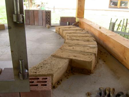

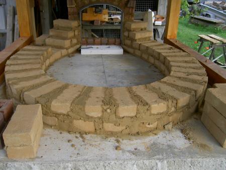

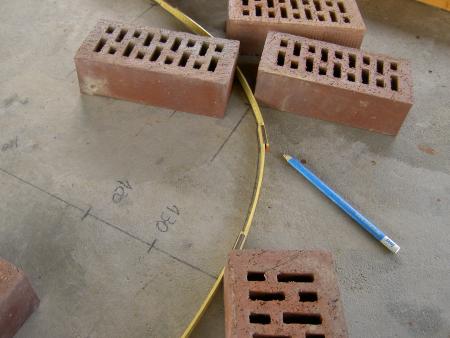

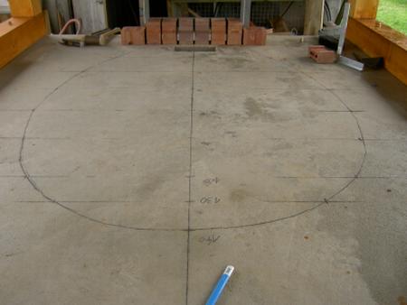

Re: Sauerländer Backofen
Verfasst: So 11. Sep 2011, 20:50
von Ottis Eicher

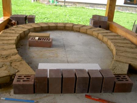

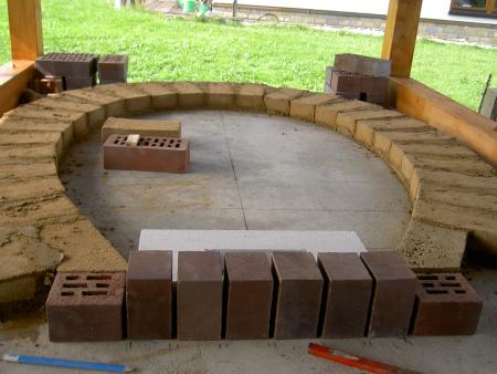

Hallo SBO´ler,
war nicht untätig und will euch was zeigen.
So kann mann die Abmessungen erahnen.
Ofenabmessung aufskizziert.jpg (24.14 KiB) 5285 mal betrachtet
So habe ich die Innenlinie den Ofens abgebildet und angezeichnet.
Ofenabmessung aufskizziert 2.jpg (31.55 KiB) 5285 mal betrachtet
Erste Lehmsteine setzen.jpg (32.29 KiB) 5285 mal betrachtet
Da kann man sehen was es werden soll.
Erste Reihe gesetzt.jpg (35.46 KiB) 5285 mal betrachtet
Hier kann man sehen welche Größe er bekommen soll.
Zweite Reihe gesetzt.jpg (37.12 KiB) 5285 mal betrachtet
Das verarbeiten des Lehms ging immer besser und ich glaube ich
werde ein Fan des Lehms, es ist unglaublich wie das Zeug klebt
und wie gut es zu verarbeiten ist.
Nur die Schamottsteien lassen auf sich warten, doch ich muss sowieso
drei Reihen mauern.
Abends war ich sehr müde und ein paar :durst: waren fällig.
Steini, gestern war das Wetter gut, doch mitlerweile regnet es
wieder.
