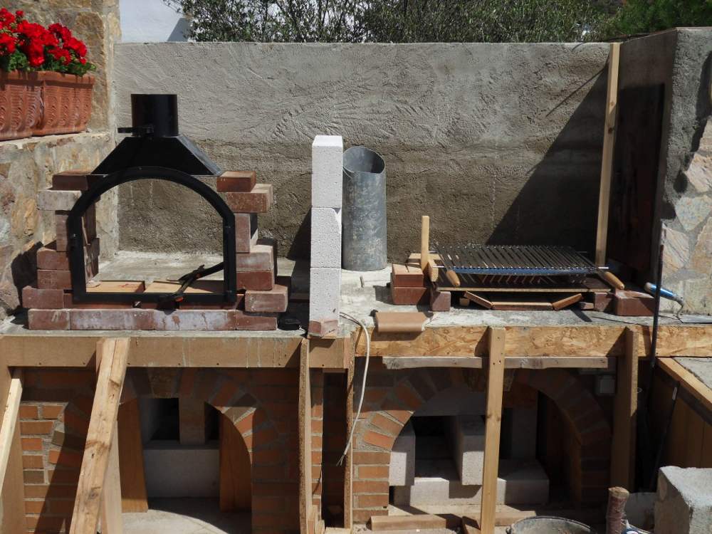

Endlich kann ich in die Planspiele einsteigen. Wie schon angekündigt zeigt es sich, daß ich die Räucherkammer sinnvollerweise woanders hin mache. Ich habe ja noch eine Westseite am Haus und denke dort ist das Ding bezüglich Temperatur und auch Rauchbelästigung wesentlich besser aufgehoben. Das Thema Räucherkammer ist unwichtig und folgt nächstes Jahr.
Vor den Kaminabzug kommt nochmal ein Fach mit Türe was ich als Warmhaltefach ausbauen will. Gerade das Warmhalten von Geschirr und Speisen bietet sich dort geradezu an.

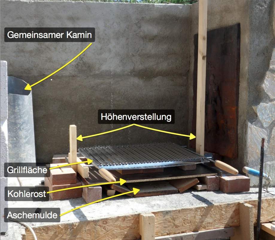

Der Grill wird so gemacht, daß ich die Grillfläche selbst individuell verstellen kann. Ich möchte das mit einer Kurbel und Stahlseil oder Kettenantrieb hochkurbeln. Einzig die Idee für einen Winkelantrieb habe ich noch nicht gelöst.

Hallo Hardy,
wie wäre es denn mit einer Zahnstange?

Zahnstangen ist eine geile Lösung. Ich weiß blos nicht woher ich die bekommen kann.

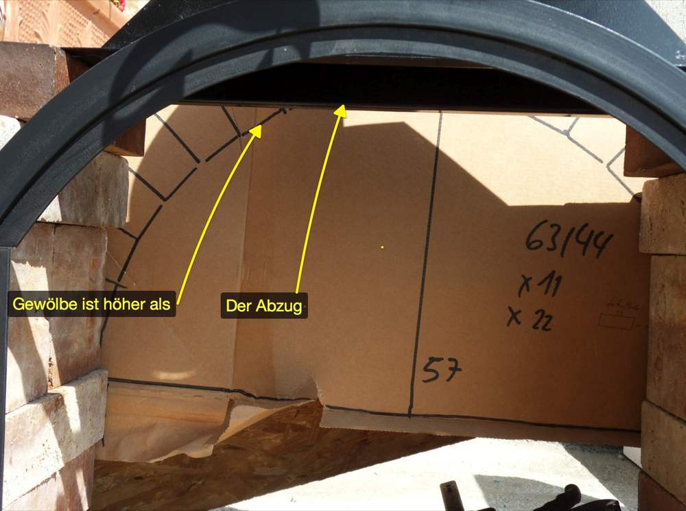

Noch eine Frage zum Gewölbe.
Wenn ich das so mache. Also der Abzug wird ein Stück tiefer gesetzt als das Gewölbe, komme ich auf eine Gewölbehöhe von 41 cm. ....? Ist das nicht etwas viel?
Bei einer Fläche von "geplant" 60 x 90 cm. ist das ja ein schönes Volumen und die Gesamt-Innenhöhe macht mich etwas unsicher. Wie hoch sollte das Ding denn optimal sein - Eurer Meinung nach?

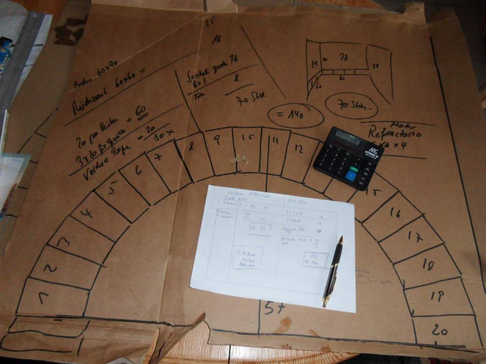

nee, 45 - 50 cm sind völlig ok.
Wobei du das jetzt sehr gründlich planen solltest.
Da du keinen Kuppelofen baust, sondern ein Tunnelgewölbe,
musst du dir Gedanken über die Ausbildung der Höhenversätze machen (technische Umsetzbarkeit).
Lass uns das maßstabsgerecht zu Papier bringen - ich bin dir gerne behilflich dabei.
Mach das nicht aus dem Stehgreif, das bringt nichts.

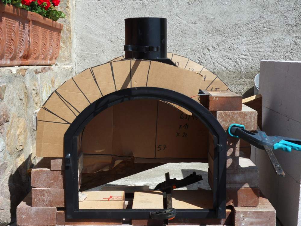

ganz ehrlich habe ich das eigentlich garnicht durchdacht. Ich habe mir die passenden Keilsteine hier gesucht und wollte eigentlich munter drauf los mauern. Die Steine sind: 63/44mm breit bzw. dick, und das restliche Format ist 110 x 220 mm. Das ergibt den perfekt passenden Kreisbogen. Wenn ich fast unten anfange zu mauern gibt es quasi nur einen Bogen und das dann ca. 41 cm hoch.
Die Kuppel würde also 110mm dick werden. Den Boden wollte ich in 2x50mm dick machen. Vielleicht ganz dünn mit Feuerbetonmasse ausgießen, falls mich die Fugen stören.
Der Kaminabzug wird mit einer Haube gemacht wie im Foto. Somit liegt der Abzug ein paar Zentimeter unter der Kuppelhöhe.
Ihr habe ja da alle schon mehr Erfahrung und vor allem praktische Erfahrung. Wo bin ich zu blauäugig??
Danke für Eure Tipps.
