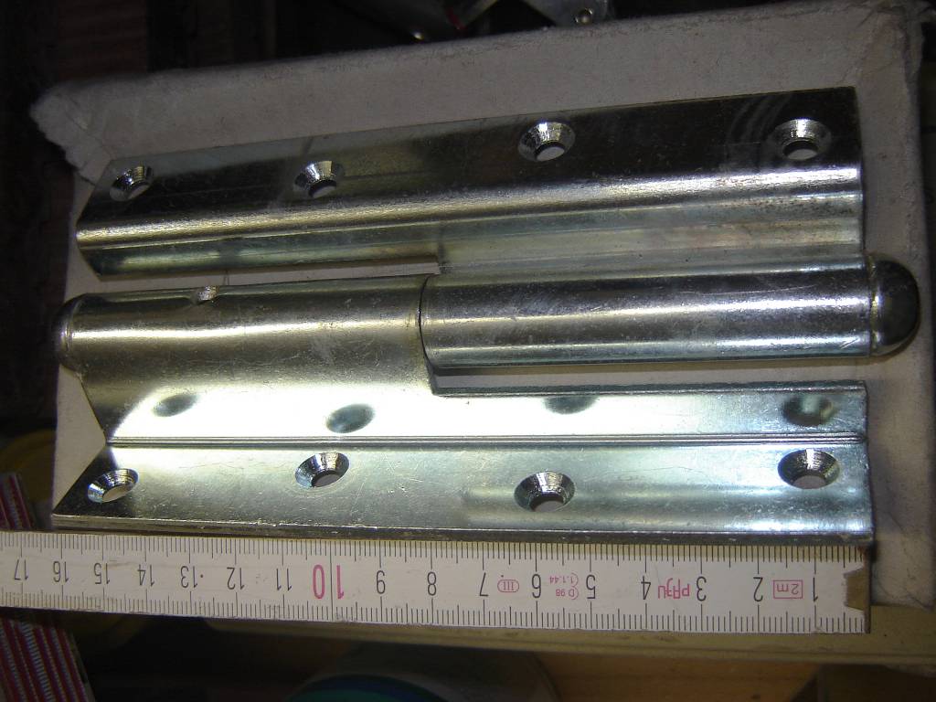

Ottis Eicher hat geschrieben:... Was hast du bei deiner Tür für Scharniere genommen?
Ich bin gerade an der Tür und muss hier mit den Scharnieren hantieren, doch
so richtig habe ich noch keine Lösung. :lupe:
Hallo Otti,
ich habe verzinkte Aufschraubbänder für überfälzte Türen (rechts/links),
rechtwinkelig gekröpft mit Senklöchern und festem Stift, verwendet.
Da hatte ich noch jeweils 10 Stück in meinem "Fundus".
Diese Teile habe ich mir mit der Flex entsprechend zurechtgeschnitten,
die Verzinkung im Bereich der Schweißstellen entfernt und die Scharniere angeschweißt.
Wenn du da welche von haben möchtest, kann ich dir welche zuschicken.

Da musst du mal schauen, welche du benötigst.
Es gibt rechte und linke.
Ich habe bei meiner Tür sogar die Einzelteile der rechten und linken kombinieren müssen.

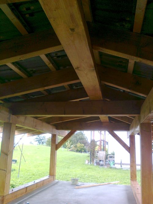

hier noch das Foto mit den Pfannen auf dem Dachstuhl.
Mit dem Scharnier bin ich noch nicht fertig, ich habe ein paar
Teile zu Hause und werde mal sehen wie das passen könnte.
Leider

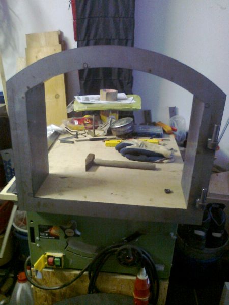

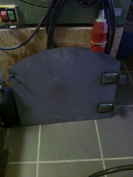

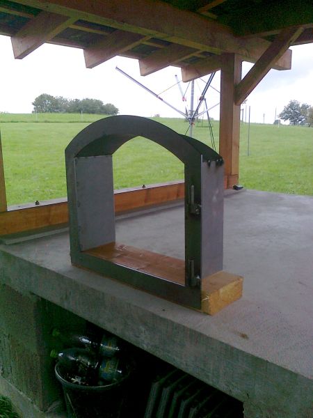

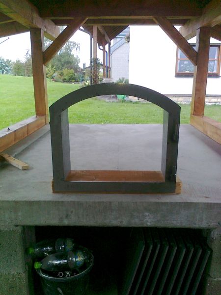

am Wochenende habe ich auch noch an der Tür und dem Rahmen gearbeitet.
Tür 1.jpg (33.21 KiB) 6035 mal betrachtet
Das Türblatt.

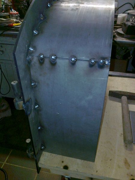

Hier musste ein Nagel mit eingesetzt werden um die Lücke zu schließen.

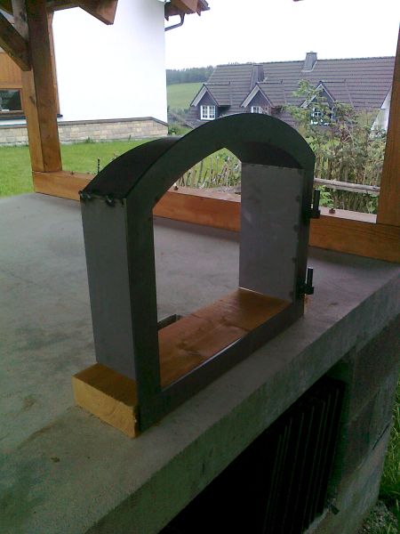

So könnte es mal aussehen.
Tür 5.jpg (46.01 KiB) 6035 mal betrachtet

Ich muss nun noch den Verschluss erstellen und Farbe ins Spiel bringen.
Wie sehen eure Verschlüsse aus? Welche Farbe hat Ihr genommen?

Hallo Otti, wo hast du die schönen Einschweisskloben und die Einschweislaschen her ?
Die sind doch sicher aus dem Zubehör für Landmaschinen oder Nutzfahrzeughandel.
MfG Gerd
Re: Sauerländer Backofen
Verfasst: Mo 5. Sep 2011, 17:52
von Ottis Eicher
Hallo Gerd,
die sind vom Bauking und kosten glaube ich 2,75€/Stück. Ich habe
nun aber das Problem das ich keinen feuerfesten Mörtel bekomme.
Den Rahmen wollte ich mit feuerfestem Mörtel in Klinkersteine setzen.
Die Klinker werden halbiert und dann würde der Rahmen mit Ihnen
ummauert, doch ohne feuerfesten Mörtel wird das nur was, wenn
ich den mit Lehm einmauere. Ich werde es wohl so machen, nur
es müssen noch Maueranker angeheftet werden und der Verschluss
erstellt werden.
Verfasst: Di 6. Sep 2011, 07:51
von Hochrheinbahner
Hallo Otti, ich habe bei meinem Türrahmen oben auch Anker angeschweisst und würde sie auch wenns geht an der Seite anbringen, denn zum einen ist der Rahmen und auch die Türe doch sehr schwer. Bei meinem Ofen war der Rahmen in normalem Mörtel eingestezt und es ist
der Mörtel deswegen gerissen. Die Hitze an der Türe war sehr Groß, weil ich zum anfeuern die Türe wegen fehlender Luftzirkulation immer einen Spalt offen lassen mußte. Den Rahmen auf jeden Fall in Schamottmörtel einmauern und mit den Dichtschnüren für eine Elaszität zwischen Stein und Eisen sorgen, denn Eisen hat bei Wärme eine viel größere Ausdehnung wie Stein.
Beschläge brauche ich im Moment keine
Viele Grüße vom sonnigen Hochrhein Gerd
