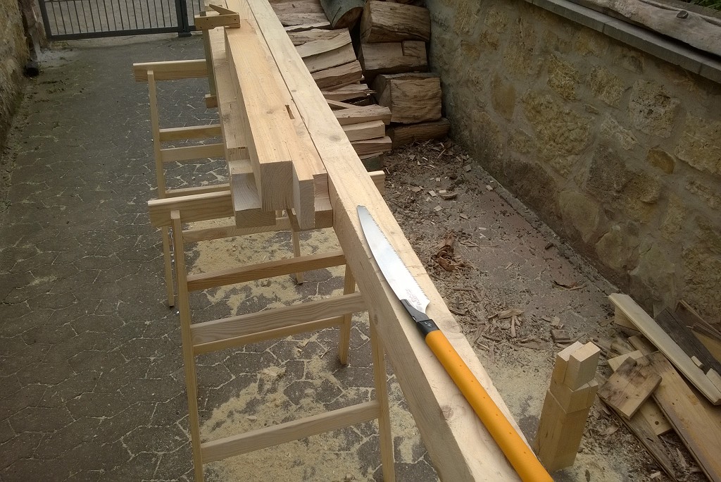

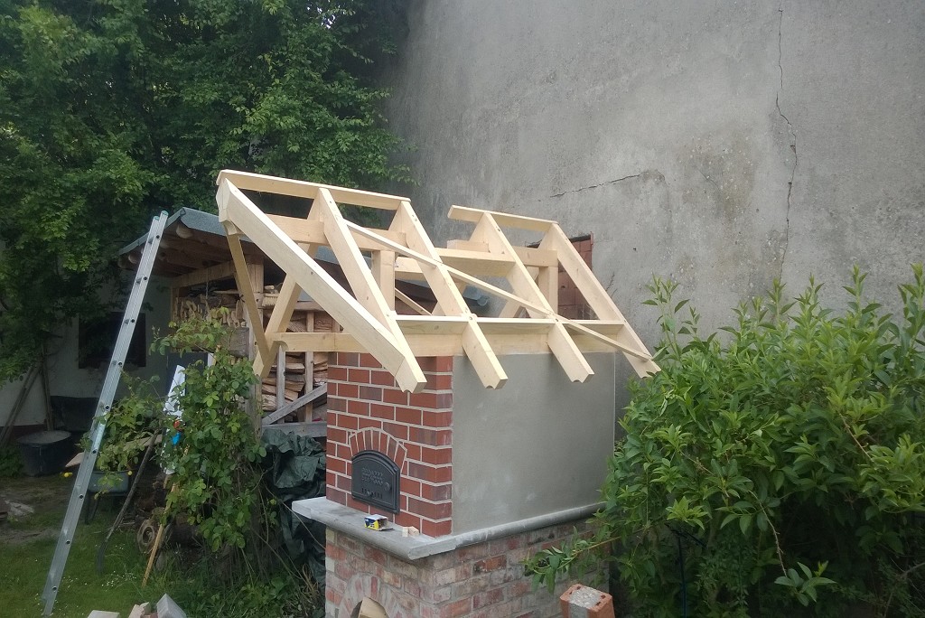

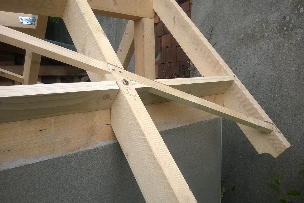

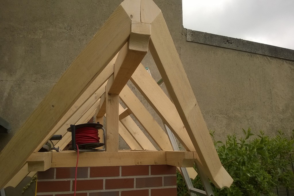

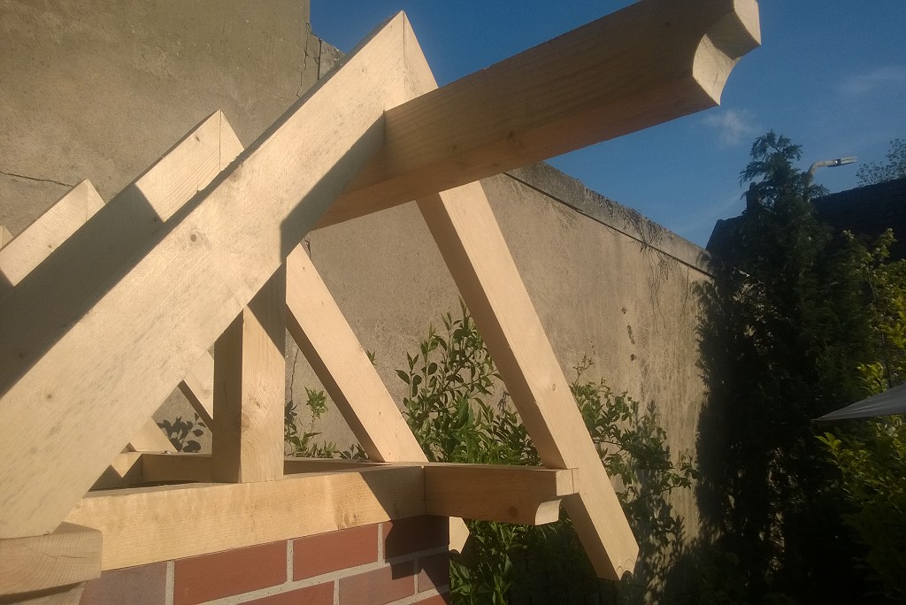

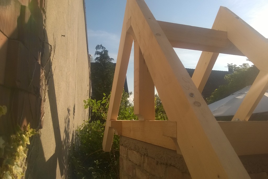

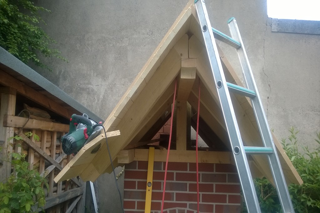

So, liebe Steinbackofenfreunde,
mit meinem Ofen geht es in eine der letzten Runden. Außenputz und Dachstuhl lauteten die Aufgaben.

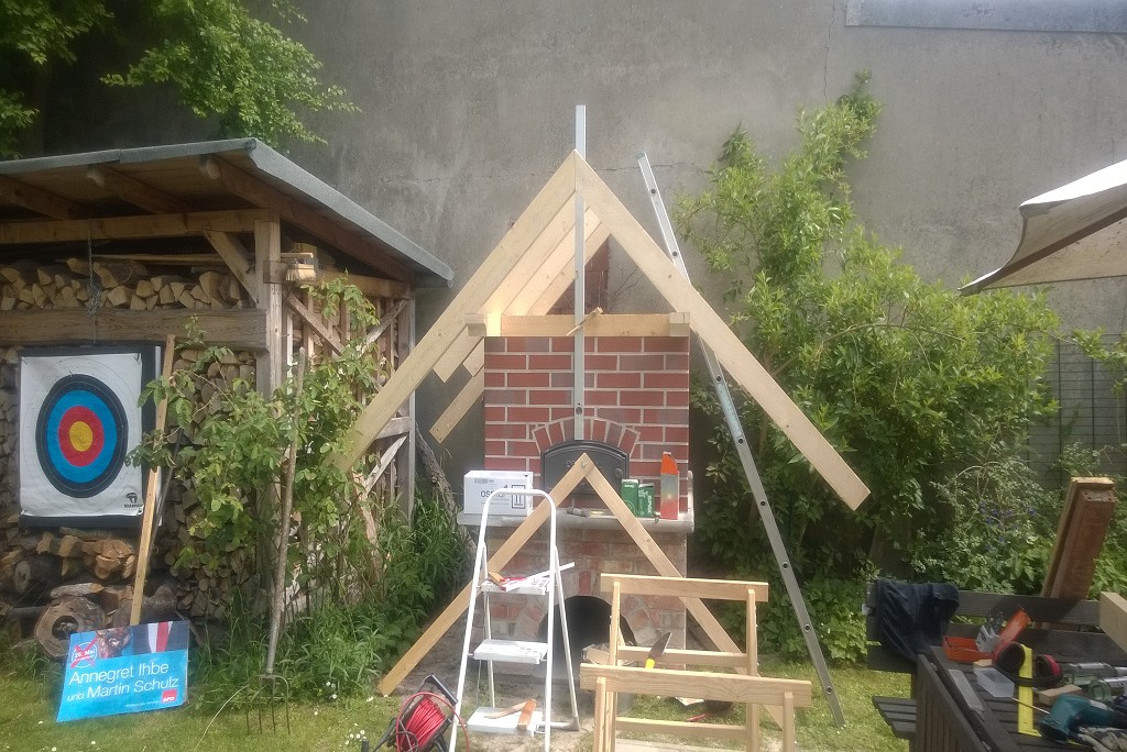

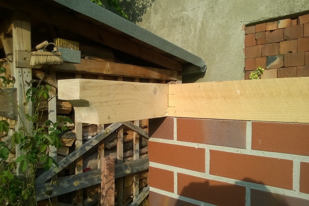

Als erstes war auf das Mauerwerk eine Art Ringanker zu setzen. Kein ernsthafter, schließlich isrt es auch nur 12,5er Mauerwerk, was da steht. Aber die Fußpfetten auf Porotonblöcken zu verdübeln wäre ja ein Blödsinn. Also etwas eingestampfter Beton mit einem zierlichen Moniereisen, sozusagen eine tragfähige Sauberkeitsschicht.

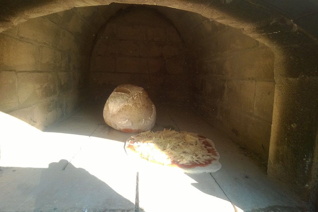

Zum Trost für die schwere Arbeit einige Tage später nochmal Brot und Pizza. Ersteres zwar wirklich lecker und gutpoorigem, elastischen Teig, aber wohl nicht perfekt genug für den Online-Backwettbewerb.

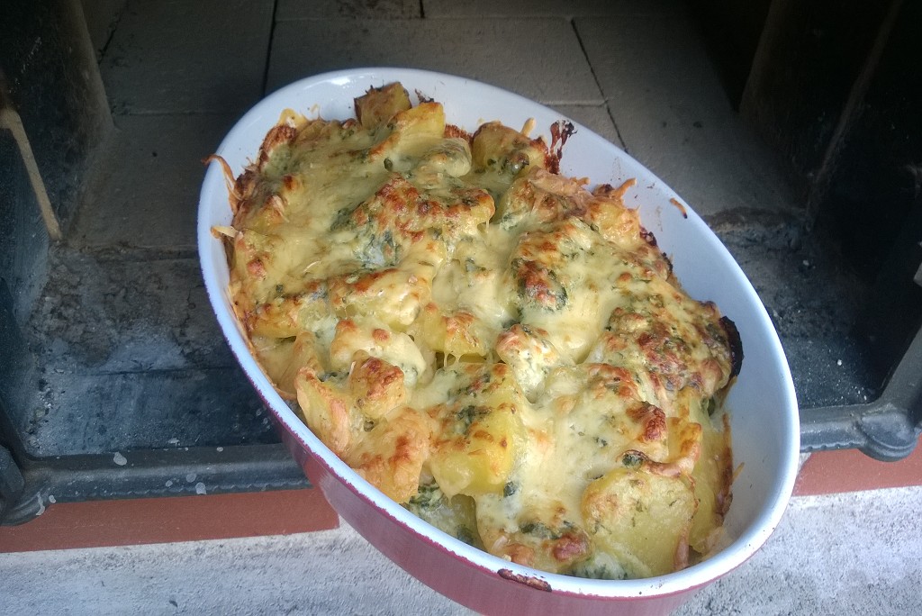

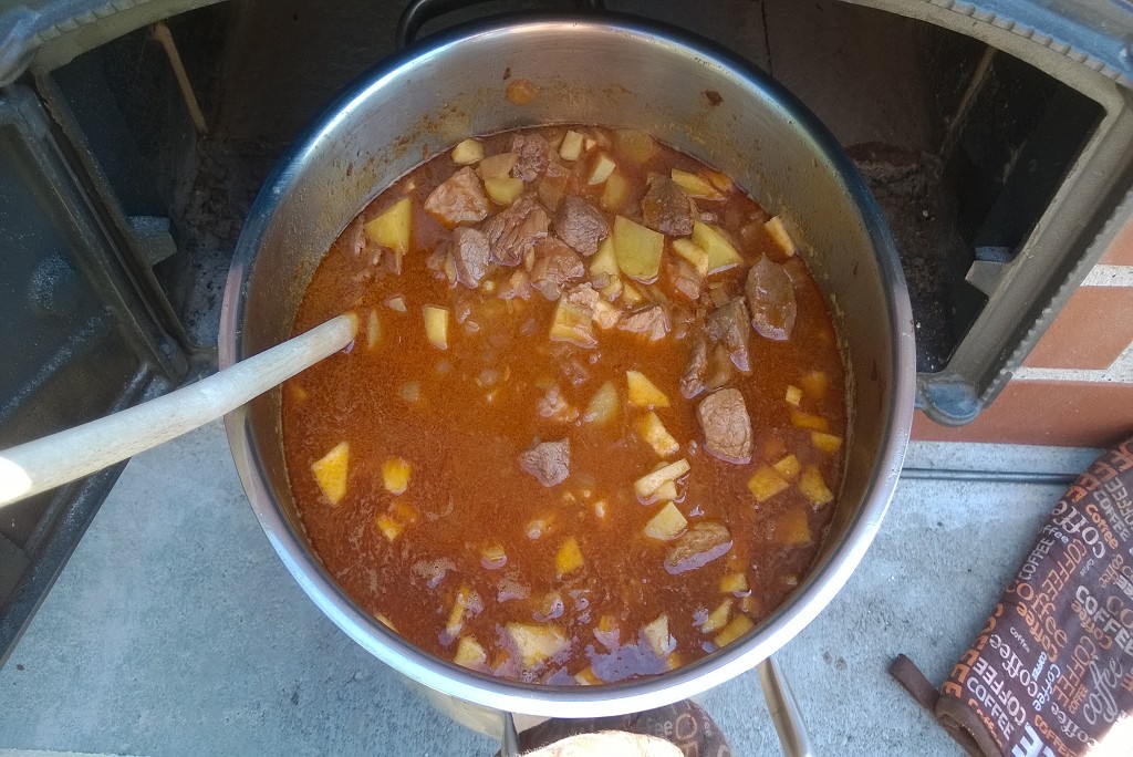

Der anschließende Auflauf und am nächsten Mittag (!) das Gulasch schon eher wettbewrbstauglich, wie ich finde.
Der Dachstuhl wächst bei gutem Wetter zügig und bekommt daher auch einige hübsche Details.

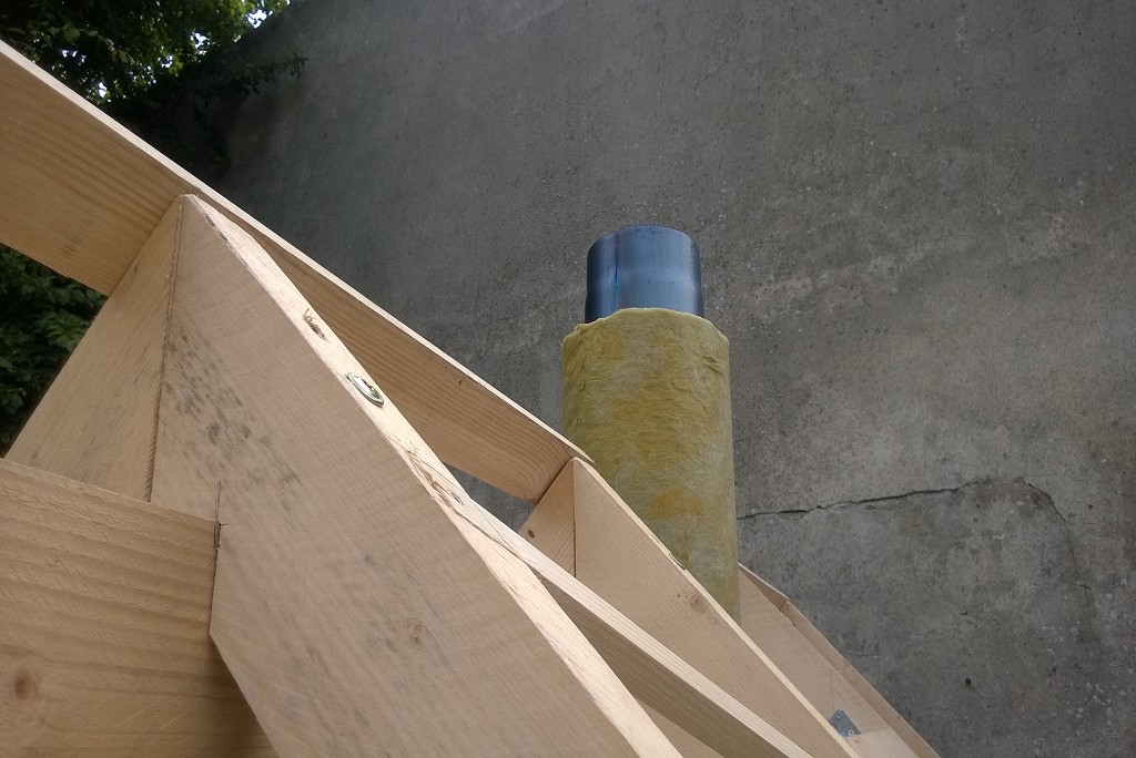

Zum besseren Wetterschutz - der Ofen musste leider gen Westen ausgerichtet werden - ziehe ich das Dach im First einen halben Meter weiter heraus. Für die Dacheindeckung bedeutet das: eher keine Ziegel oder Biberschwänze, eher Schiefer. Passt auch besser zur geplanten kupfernen Schornsteinumhüllung.

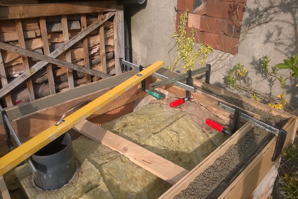

Schließlich konnte endlich geputzt werden.

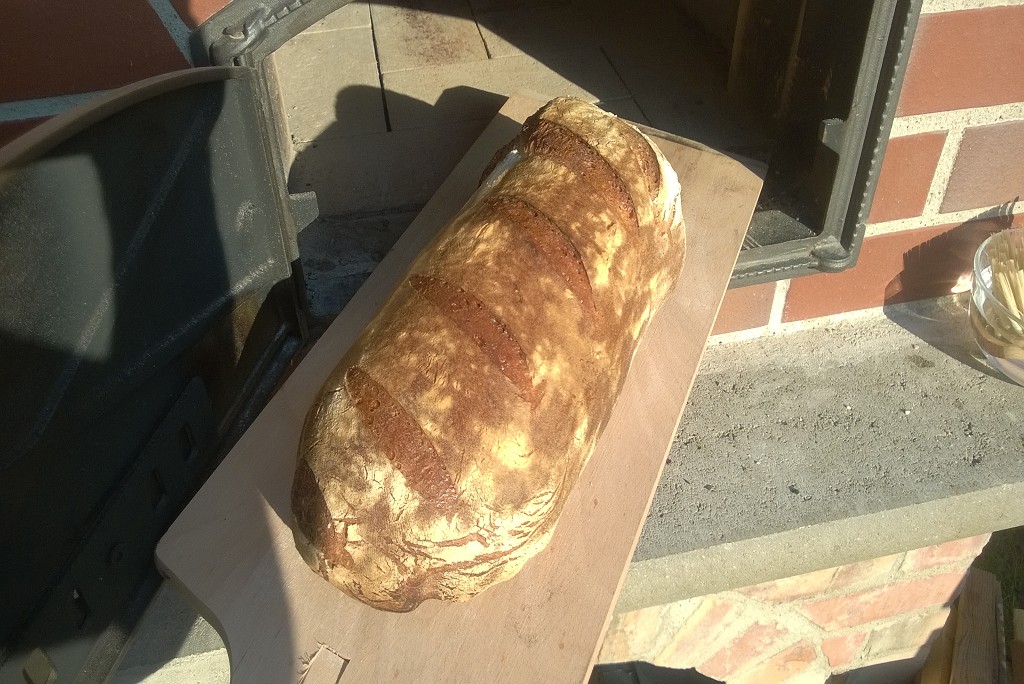

In die Restwärme von immer noch 250 Grad kamen nach einander 3 dreipfündige Weizen-Roggen-Mischbrote, 3 dreipfündige Roggenvollkornschrotbrote und dann zwei Emmer-Leinsamen-Brote.
Nach dem Verkosten von dazu passendem Bier und Wein musste der letzte Schnitt noch folgen, bevor ich das Dach provisorisch mit DeltaMaxx abgenagelt habe - gerade rechtzeitig vor dem ersten Regen seit langem.
Nun bin ich schon sehr glücklich. Mittlerweile können wir uns den Ofen gar nicht mehr wegdenken. Die nächsten musikalischen Veranstaltungen im Garten sowie Familienfeiern und auch Kindergeburtstage kommen ohne Ofen kaum noch aus....
An dieser Stelle endlich noch einmal Danke! füre die vielen Anregungen und Hilfen hier, die mir den Appetit verschafft und mich auf die Spur gebracht haben!!! :danke:
Über den Fortgang des Projektes werde ich berichten.
LG,
Michael

Toll!
Von hinten bis vorne und von unten bis oben erstklassige Arbeit.

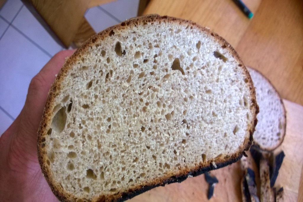

Nur bei den Broten musst du wohl die Unterhitze durch wiederholtes Aushudeln noch etwas senken. Die Unterseiten wären mir definitiv zu schwarz. Ansonsten hast du den Ofen ja schon prima im Griff. :respekt: :respekt:

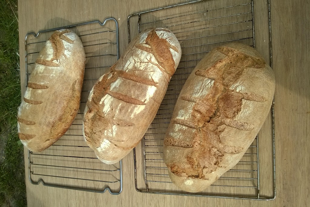

Hallo Martin,

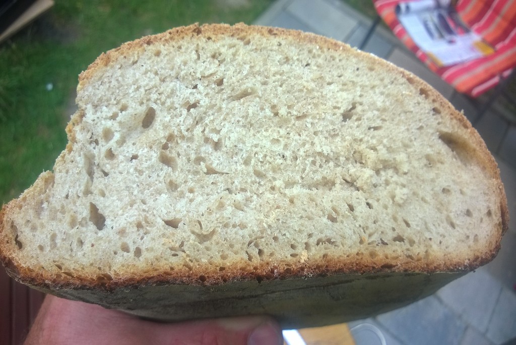

das wird langsam besser! Obwohl ich diesmal auf über 300 Grad geheizt habe, habe ich durch einige Bleche Flachbackgut und durch sehr gründliches Aushudeln (der Ofen führte sich auf, wie eine Dampflok) die Bauernbrote gut hinbekommen. Vor zwei Wochen musste ich unten die Rinde etwas entfernen. Diesmal ist sie zwar auch noch etwas dunkel, aber nicht bitter. Wir alle mögen sie essen.
Aber ich arbeite daran!!
LG,
Michael

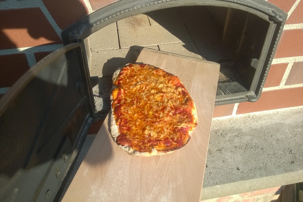

Was hast du mit der "Bombe" auf den BILD mit der Pizza angestellt!
Hast du da Dynamit in den Teig gegeben? :wirr:
So eine Ofentrieb habe ich bisher noch nicht gesehen :ok:
