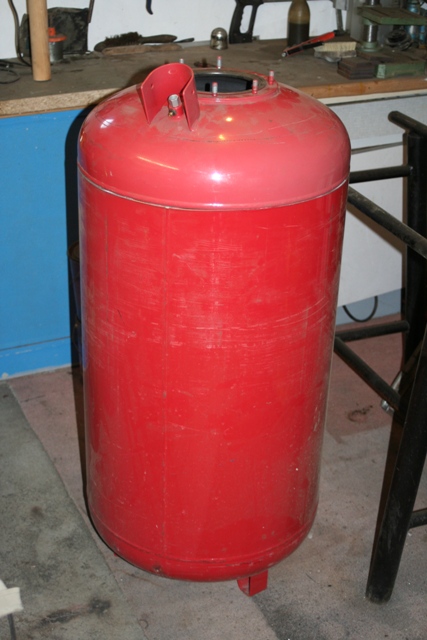

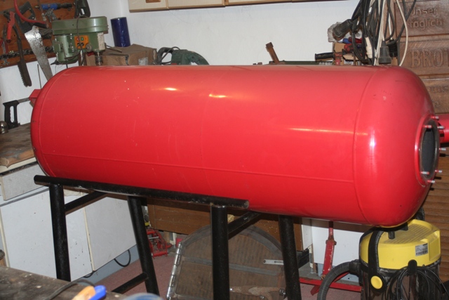

Ich hab mir Arbeit in den Keller geholt :mrgreen:
es wird kein Smoker und kein Räucherofen, das Untergestell ist von meinem Grill und dient jetzt nur als Ablage.
Gruß Jörn
Verfasst: Mi 4. Jan 2012, 09:25
Jörn,
hör auf uns auf die Folter zu spannen. Was machst Du mit der Fliegerbombe???
Neugier pur

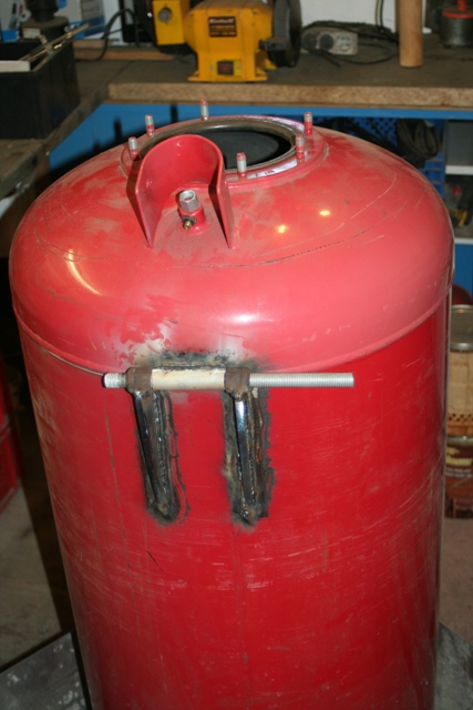

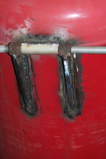

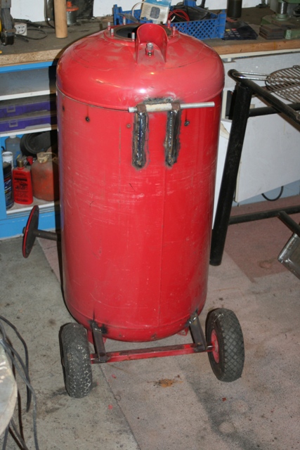

War ein wenig fleissig, kurze Pause und dann geht es weiter...
Eingekürzt:
Deckel aufgelegt und ein Scharnier gebaut:
scharnier gr..jpg (113.89 KiB) 1004 mal betrachtet
Das Schanier klappt gut( :lol: ) nur hat der Deckel zu viel Gewicht, wenn der umklappt liegt das ganze Geschleuder auf der Seite :o , aber da sollen noch Räder dran ich hoffe dann klappt es. Sonst gibt es einen Anschlag. Jetzt sollte es klar sein was es wird,oder? Ein UDS, eigentlich wollte ich einen richtigen Smoker bauen aber das Blech ist zu dünn, wie ich gelesen habe. Mal sehen wie das so wird :undwech:
@Hardy, ja heute Nacht war es ganz schön stürmisch aber es ist alles heil geblieben.
Gruß Jörn

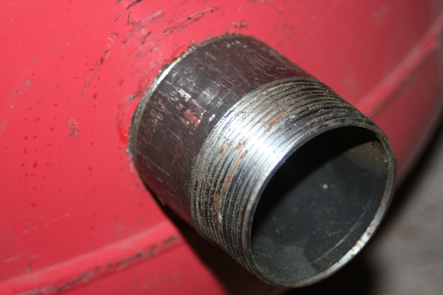

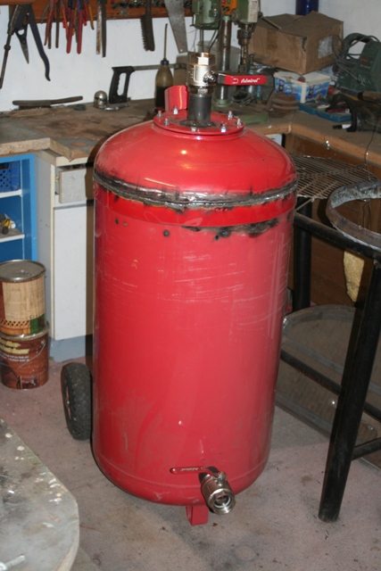

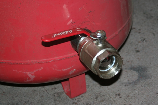

So Spaß Beiseite ;) heut Nachmittag ging es weiter, erstmal Räder dran und nun kippt er auch nicht mehr und lässt sich leicht bewegen.
Dann unten Loch an Loch gebohrt und mit der Stichsäge daraus ein rundes Loch gesägt um den Doppelnippel reinzuschrauben, das wird die Luftversorgung mittels 2" Ventil.
Dann oben ein Loch gemacht für die Abgase und ebenfalls ein Doppelnippel mit Ventil eingebaut...
Nun geht als nächstes an das Innenleben, unten kommt ein Kohlenborb rein und dann das Grillrost, dazwischen eine Wanne um den Fleischsaft aufzufangen und oder um Wasser verdampfen zu lassen. Der Fleischsaft soll ja nicht in die Kohle tropfen.
UDS= Ugly Drum Smoker :ksmodus:
Gruß Jörn

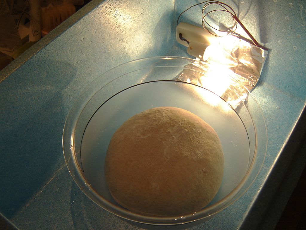

Verfasst: Mi 4. Jan 2012, 21:46
... Brot backen!
Diesmal habe ich aufgepasst, dass der Teig nicht abhaut.
Und an der Gärboxheizung habe ich ein provisorisches Reflektorschild angebracht.
Teiggare: 1,5 Stunden in der Gärbox
Stückgare: 30 Minuten zugedeckt auf der Arbeitsplatte
Bei 250° C unter Schwaden in den Ofen gegeben.
Auf 200° C runtergeregelt.
Und nun warten bis 22:30 Uhr
