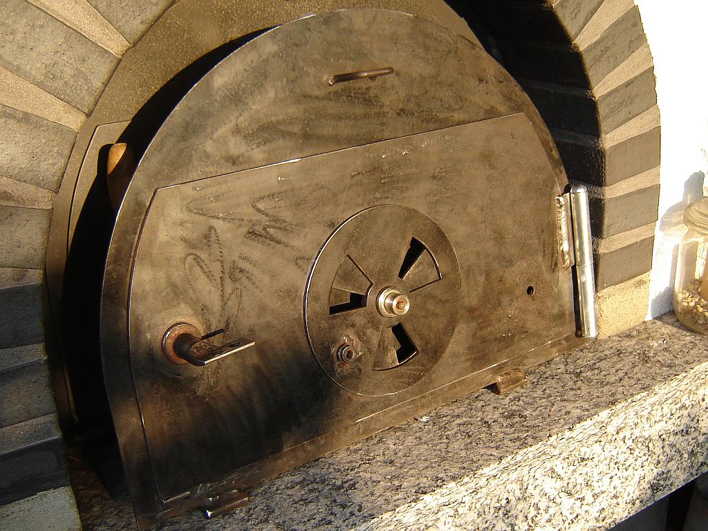

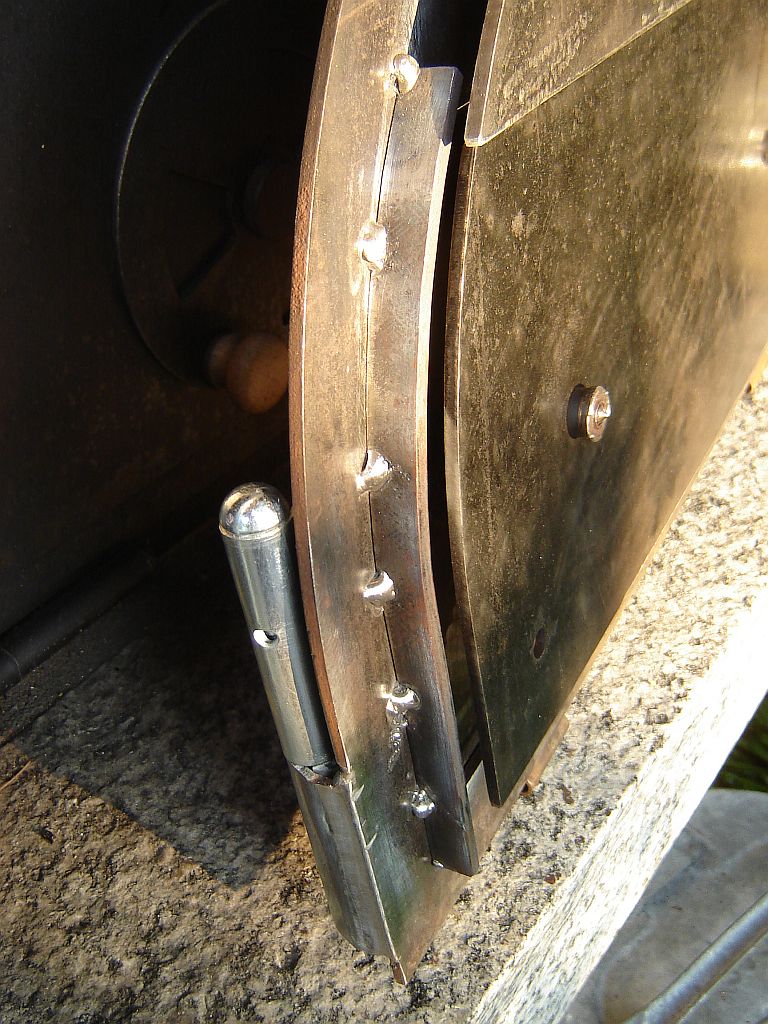

... achso, was ich gerade mache ... natürlich Michels Ofentür reparieren.
Das Scharnier ist erneuert, der Rahmen in diesem Bereich verstärkt (das war unerlässlich), alle Teile mit der Fächerscheibe gereinigt.
Michel, ich werde die Schlupftür auf der Innenseite auch noch verstärken, da sie sich schon ein wenig verzogen hat. Außerdem muss ich mir noch was für das Thermometer einfallen lassen. Die Tauchhülse, die dort verbaut war, hatte keine ordentliche Verbindung mit der Tür (Messing lässt sich halt nicht schweißen :wall: ). Außerdem ist die Hülse am Ende verschlossen und du erhältst kein ordentliches Messergebnis.
Ein Konus mit Rändelschraube wäre die idealste Lösung. Mal schauen, ob ich das noch hinbekomme. :beob:
Morgen besorge ich erst einmal mattschwarzen Ofenlack.
Michels Ofentür01.jpg (208.93 KiB) 1421 mal betrachtet
Michels Ofentür02.jpg (193.04 KiB) 1421 mal betrachtet

...achso, was ich gerade mache ... natürlich Michels Ofentür reparieren.
Steini,
ich bin schon jetzt begeistert - vielen Dank :gut: ! Ich denke das ist der Preis für die häufige Nutzung meines LBO - wo gehobelt wird, falles Späne :pfeifend: .
